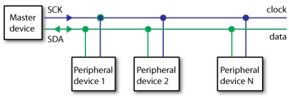

    Witam, mam takie pytanko. Zabieram sie do projektu zwiazanym z komunikacja urzadzen przez i2c. Chce użyć 2 czujnikow komunikujacych sie przez i2c i podpiac ja do atmegi. Pytanie jest takie:
    W mojej atmedze mam 2 piny SDA SCL i zastanawiam sie w jaki sposob podlaczyc 2 urzadzenia?? Czy potrzeba mi jakiegos ukladu scalonego pelniacego role 'rozagleznika'? tzn podlaczyc do niego 2 urzadzenia a sam 'rozgaleznik' do uC??

    W nocie do atmegi i prawie każdego urządzenia na i2c masz napisane jak to zrobić. Urządzenia się wpina szeregowo i wysyła komunikaty na unikalny dla każdego urządzenia adres.

    Nie, wszystkie piny SDA łączysz razem, podobnie jak wszystkie piny SCL. Każde urządzenie I2C ma swój unikalny (na magistrali) adres, po którym jest identyfikowane. Urządzenia niezaadresowane milczą. Konflikty rozwiązuje charakter magistrali - open drain.

    istote dzialania protokolu roumiem,
    problem mam z fizyczna realizacja polaczen, zalozmy ze podpinam przez i2c czujnik temp do uC i mam juz zajete piny w czujniku i uC, gdzie podlaczyc drugi czujnik, tak jkaby miedzy uC i czujnik jeszcze?

    Łączysz wszystkie układy równolegle.
    Tak:

    W twoim schemacie brakuje jeszcze tylko podciągnięcia lini rezystorem 4,7-10k do VCC, bo jak tmf napisał - linie są open drain
