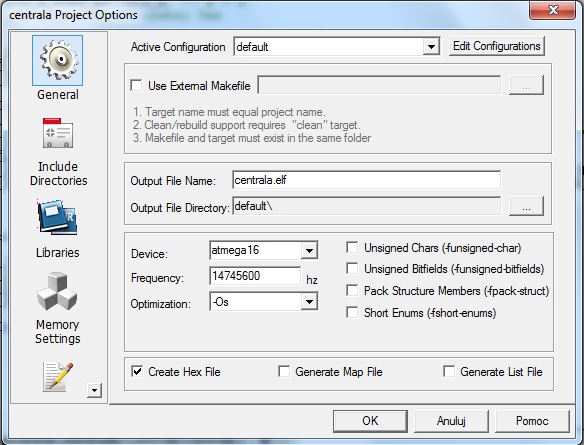

    ma kod do obsługi LCD 1x16 z strony :
    http://radzio.dxp.pl/hd44780/hd44780_avr_4-bit_norw_c.htm
    Kod użyty razem z Atmega16 z kwarcem 14.745600Mhz
    konfiguracja LCD :
    #define LCD_RS_DIR		DDRD
    #define LCD_RS_PORT 	PORTD
    #define LCD_RS			(1 << PD7)
    #define LCD_E_DIR		DDRC
    #define LCD_E_PORT		PORTC
    #define LCD_E			(1 << PC2)
    #define LCD_DB4_DIR		DDRD
    #define LCD_DB4_PORT	PORTD
    #define LCD_DB4			(1 << PD2)
    #define LCD_DB5_DIR		DDRD
    #define LCD_DB5_PORT	PORTD
    #define LCD_DB5			(1 << PD3)
    #define LCD_DB6_DIR		DDRD
    #define LCD_DB6_PORT	PORTD
    #define LCD_DB6			(1 << PD4)
    #define LCD_DB7_DIR		DDRD
    #define LCD_DB7_PORT	PORTD
    #define LCD_DB7			(1 << PD6)
    Dla powyższej konfiguracji, program kompilowany w środowisku bascom działa bez zarzutu :
    Kod: text
    Zaloguj się, aby zobaczyć kod
    W przypadku GCC na LCD pojawia się 8 kwardacików
    Co może być nie tak ?

    gaskoin
    Ustawiłeś poprawnie F_CPU i fjuzbity?
  • #20 10638808
    netsecurite.pl
    Tak
    [AVR] [AVR][gcc] LCD 1x16 HD44780 z Atmega16 i kwarcem 14.7456MHz nie działa
    zmiana optymalizacji programu daje zawsze ten sam efekt

    Nikt nie zauważył że brakuje ustawienia kierunku LCD_DB5 w LCD_Initalize() :
    LCD_DB5_DIR |= LCD_DB5
    popraw zakomentowaną linie i powinno ruszyć
