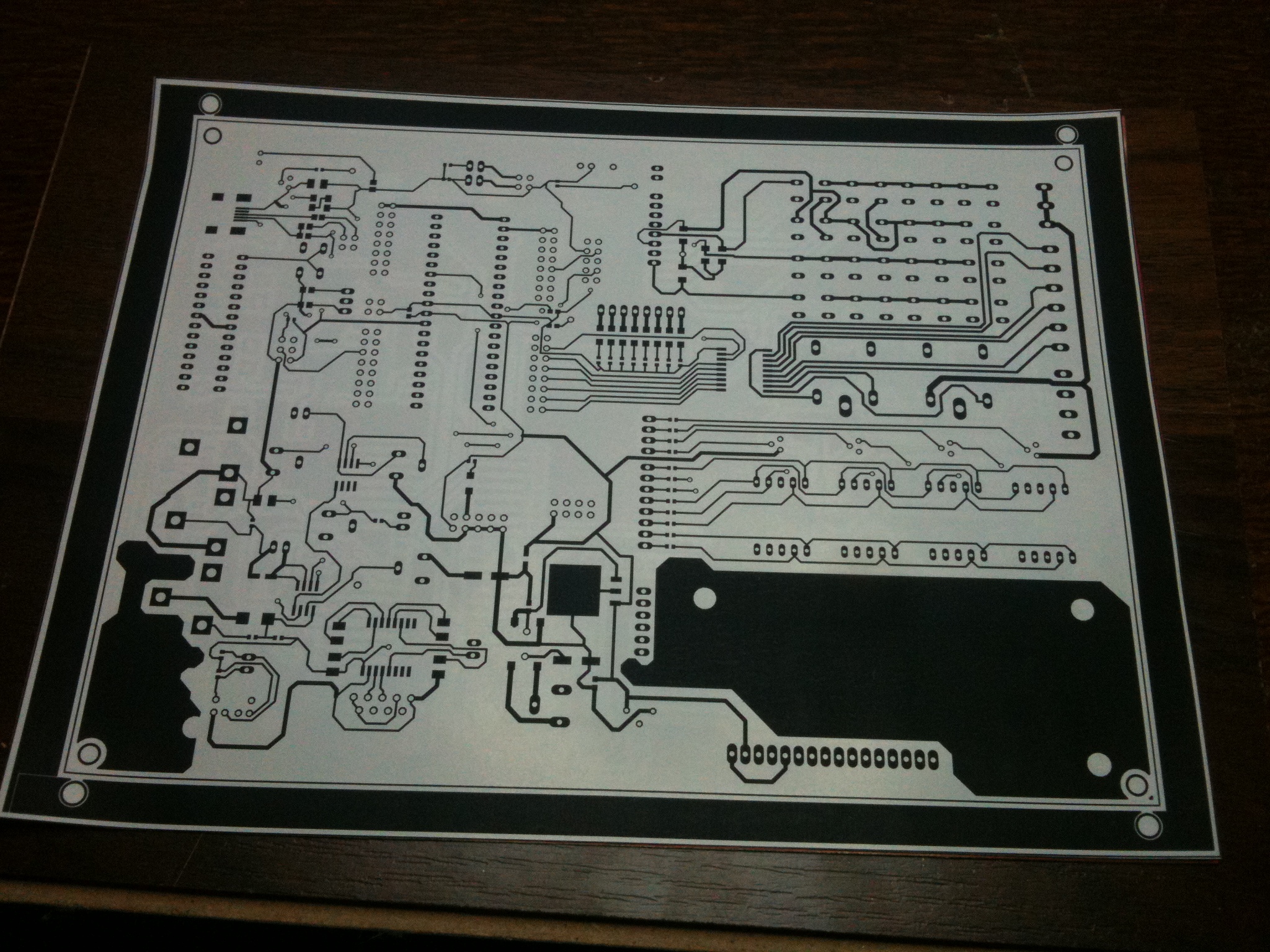

    Od kilku dni borykam się z pewnym, uciążliwym problemem. Do projektowania PCB od długiego czasu używam Eagle'a. Dotychczas nie było z nim większych problemów, a ostatniego - dla mnie poważnego nie byłem w stanie wcześniej wykryć... Do tej pory projektowałem mniejsze płytki, w większości jednostronne. Od niedawna zacząłem eksperymentować z dwuwarstwowymi PCB. Projekt nad którym obecnie pracuję należy do największych gabarytowo - 170x210mm. I tutaj pojawił się kłopot, który wykryłem dopiero po wydrukowaniu warstw. Dla formalności zaznaczam, że drukowałem TOP w mirror, BOTTOM normalnie, skala 1, page limit 0 - po za opcją "mirror" nie było różnicy w opcjach drukowania tych warstw.

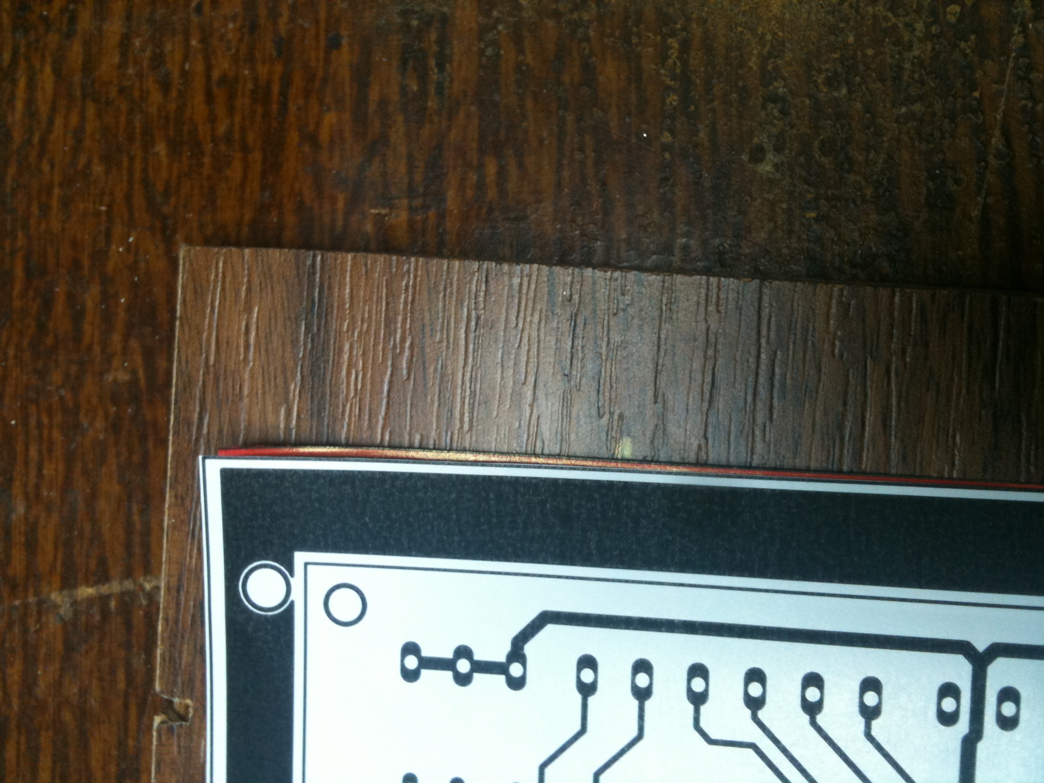

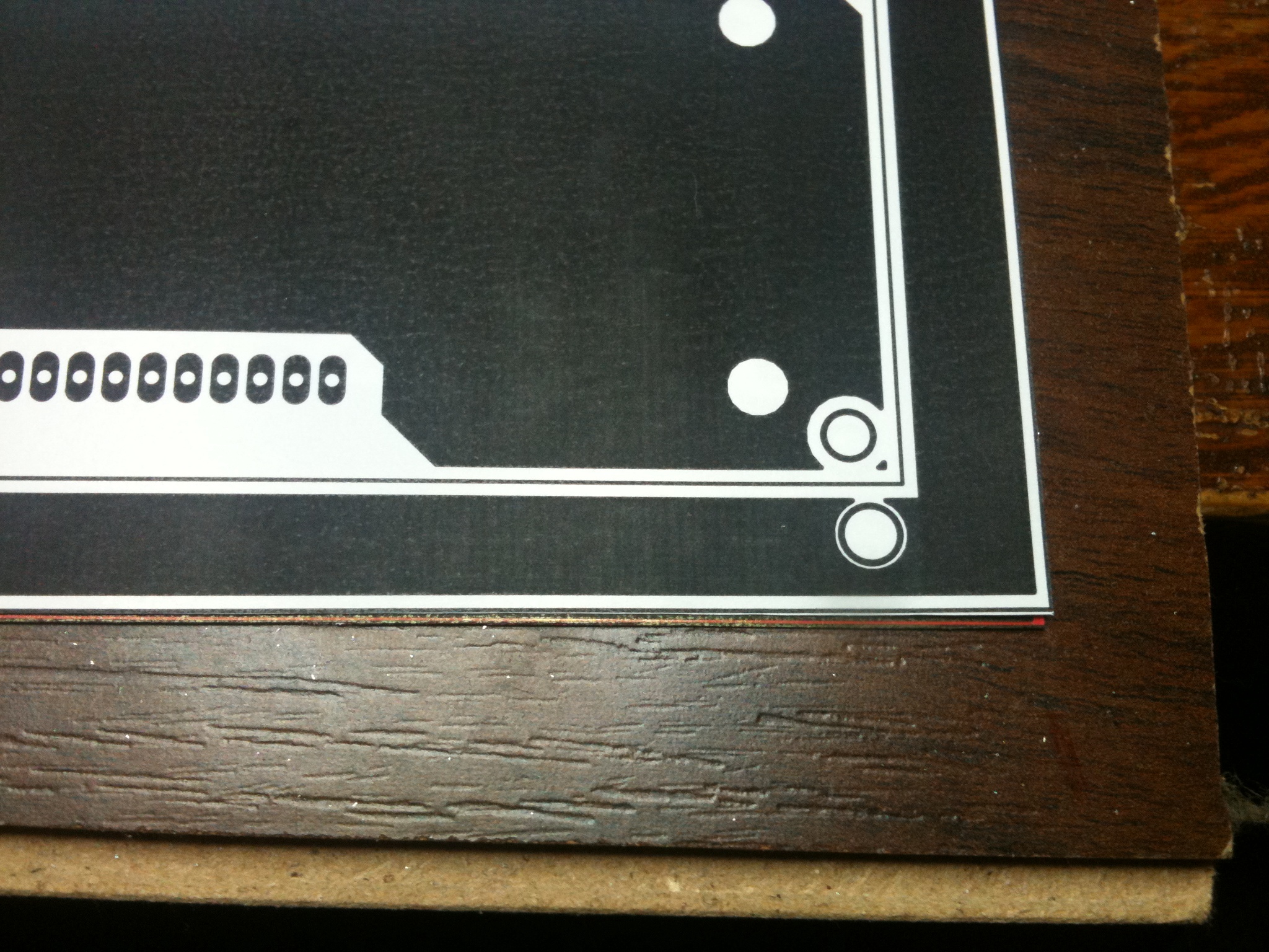

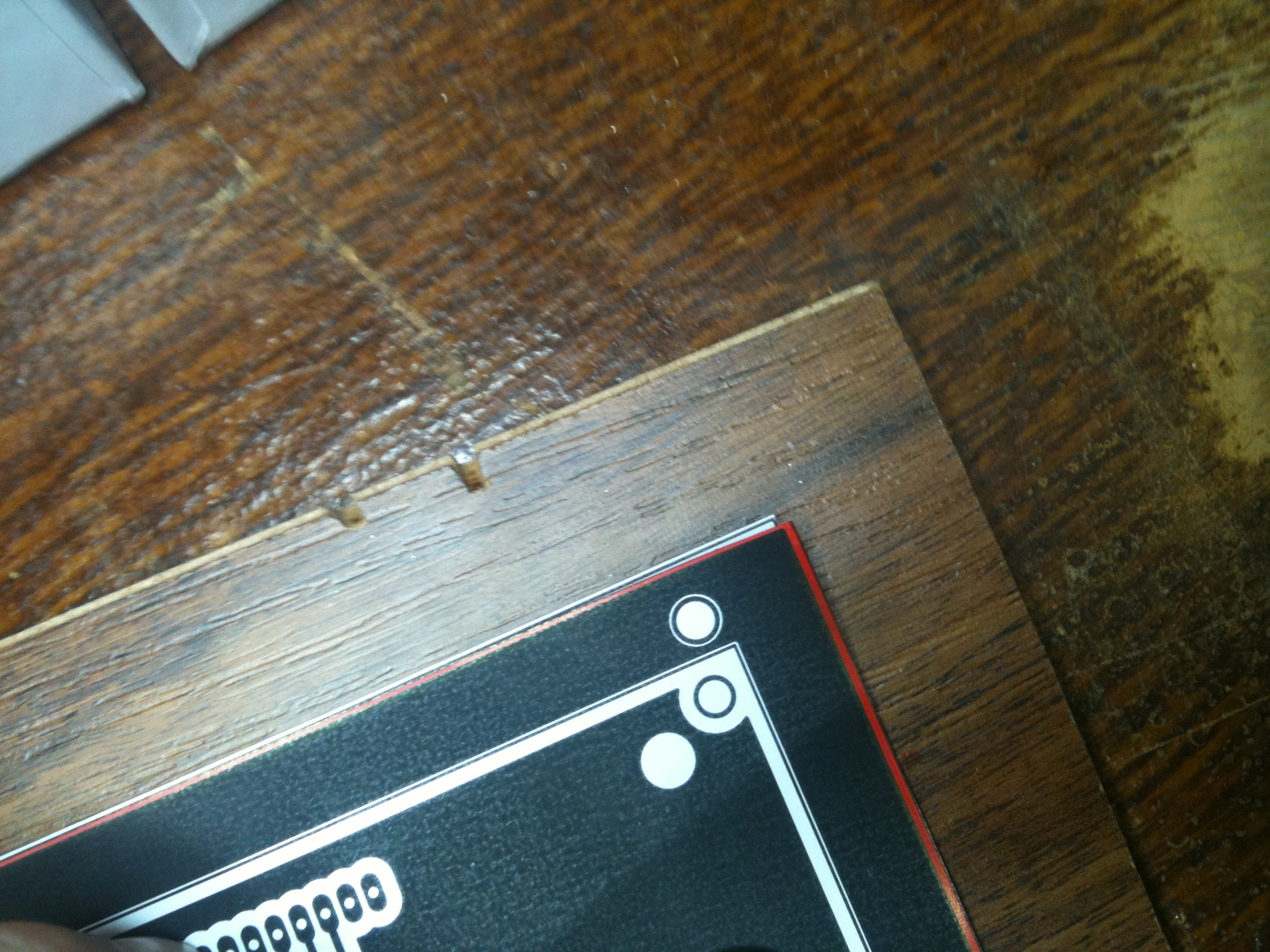

    Niestety nie mogę dopasować do siebie wydruków - zawsze któryś z nich lub obydwa są przeskalowane o dziesiętne milimetra albo krzywo wydrukowane - w efekcie przelotki i inne pady znacznie się ze sobą mijają, co uniemożliwia przejście do dalszego etapu realizacji projektu.
    Dodaję zdjęcia, żeby to zobrazować - bardzo dokładnie wyciąłem ramki, jedną obrysowałem czerwonym pisakiem, żeby było widać różnicę:

    Jak widać warstwy się mijają.
