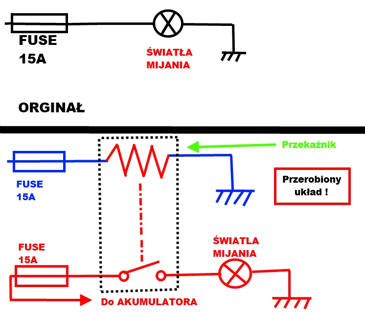

  • #14 10643330
    Yamana
    Witam, kolego WITEK1952 , pytanko do jakiej centralki??
    Teraz analizowałem schemat i powiem tak:
    Na bezpieczniku 50 i 54 czyli prawe i lewe światło mijania, jest napięcie 13.8V , dla mnie wniosek jest taki że mam przerwę w zasilaniu żarówek.
    Tylko tak jedna linia zasilana jest w wiązce prawej, druga w lewej .
    To chyba by był super pech by przerwane by były NARAZ DWIE LINIE ZASILANIA !
    Jutro zamierzam podpiąć się obciążeniem / żarówka/ pod bezpiecznik/ jeżeli będzie chodzić to znaczy że nie mam czego szukać tylko położyć na nowo linie zasilania żarówek świateł mijania.
    Zobacz obrazek

  • #19 10643541
    Yamana
    Dziękuję za zainteresowanie!
    Tak czytam, czytam i jeżeli okaże się że to linia zasilająca lamp, to tak jak pisałem, prościej od bezpiecznika pociągnąć nową linię zasilania !!
    Mam pytanie do fachowców praktyków.
    Tak naczytałem się o przełączniku zespolonym świateł /mijania i długich/ i mam pytanie czy warto wprowadzić modernizację układu znaczy wprowadzić przekaźniki włączające światła?
    O co chodzi?
    Zasilanie danych żarówek wykorzystać, do sterowania przekaźników, a żarówki poprzez bezpieczniki zasilane będą z akumulatora !!
    Co o tym myślicie?
    Przeróbka jak za dawnych czasach w "MALUCHACH"
    Koszt przeróbki około 50 złotych
  • #20 10643607
    jhosef
    Jeśli wymienić to raczej od wtyki zespolonej grodzi. I tak się będziesz musiał przebić więc czemu nie wymienić tylko część wiązki po stronie komory silnika. Oczywiście zakładając, że do wtyki po stronie wnętrza dochodzi napięcie.
    We wtyczce zespolonej są żeńskie konektory mini iso (od komory).
    Edit:
    Przekaźniki jak najbardziej. Sam je robiłem w golfie mk3. Ale najpierw zmierz napięcie na żarówkach a raczej spadek w porównaniu z prądem na aku. Jeśli będzie niewielki spadek to szkoda sobie głowę zawracać. Ja np miałem w Golfie spadek z 14,4 na 11,3 na lampie. Po przekaźnikach wyszło prawie 14 na żarówce.
