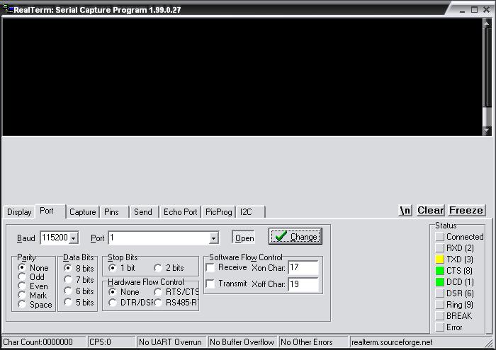

    Witam. Czy jest może na sali osoba która pomogła by mi w zrozumieniu jak przesłać prawidłowo plik wav (8KHz, 8bits, mono) poprzez UART i odtworzenie go za pomocą PWM?

    RS-232 Transceiver Cezarego Zielińskiego. Nic innego nie chce u mnie dobrze działać np Terminal v1.9 zachowuje się jak by wysyłał kilka bajtów na sekundę. Przy poruszaniu myszką kilkanaście. Bascom-owy terminal robi tylko "pyk" i koniec.

    Udało się osiągnąć zamierzony cel :)
    Plik wav - 11,025KHz, 8 bitów, mono, PCM
    Prędkość transmisji - 115200
    Bufor - sprzętowy UART 255 bajtów
    Program transmitujący - Real Term
    Jak przesłać plik WAV (8KHz, 8bit, mono) przez UART i odtworzyć przez PWM?
    Tak jak koledzy pisali wcześniej nie można pchać na siłę danych do bufora bo prędzej czy później dojdzie do nadpisania próbek. Program Real Term kontroluje przesyłanie danych do bufora UART tak aby go nie przepełnić inaczej wiadomo "kaszana" ;)
    Oczywiście nie zmienia to faktu, że muszę jeszcze poćwiczyć i poświęcić sporo czasu na kontrolowanie tego co, gdzie i kiedy znajduje się w buforze. Np aby do tego co jest, zrobić jakiś mały pogłos.
    Kontynuując temat prosiłbym o wyjaśnienie jak i czy w ogóle da się kontrolować przesyłanie danych po RS232 z poziomu Bascom-a, a póki co dziękuję wszystkim za pomoc. :)
