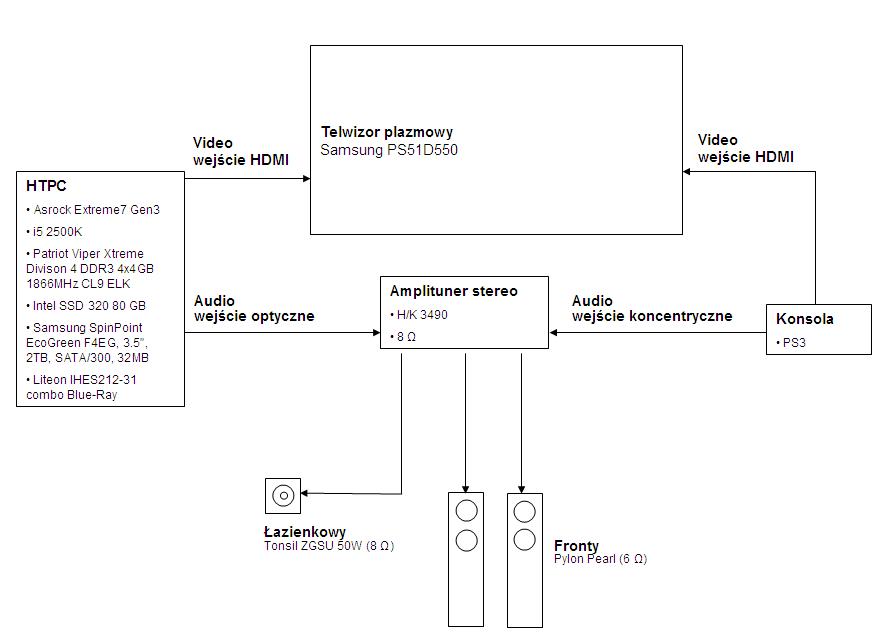

    Witam Forumowiczow.
    Przymierzam się do zakupu sprzętu audio-video.
    Przeglądałem to forum i korzystając z Waszego doświadczenia skleciłem zestaw, którego rysunek zamieszczam poniżej.
    Dzięki temu na schemacie nie pojawia się amplituner wielokanałowy :wink:
    Mam do Was pytanie i zarazem prośbę o podpowiedź:
    czy taki schemat podłączenia sprawi, że dźwięk będzie ok zarówno w trakcie słuchania muzyki z kompa, a także że nie będzie się rozjeżdżał z obrazem w trakcie oglądania filmów (również z komputera)?
    Przeznaczenie: 80/20 muzyka/filmy
    Muzyka: elektroniczna
    Z góry serdecznie dziękuję Wam za pomoc :D

    JeJorr
    Dziękuję za info zwrotne.
    Kumpel namieszał mi w głowie z tym rozjeżdżaniem się video i audio i chciałem się upewnić czy wszsytko w porządku.

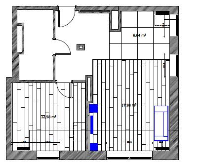

    W kwestii audio - obszar, który chciałbym nagłośnić ma powierzchnię ok. 15m2 (wysokość 3,2m).
    Zaznaczyłem rozmieszczenie kolumn i TV.
