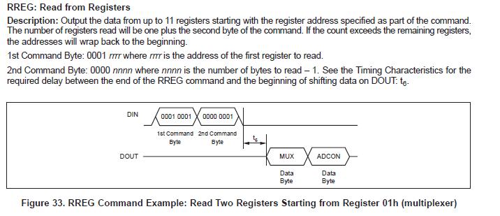

    mam problem z odczytem tych rejestrów... zgodnie z datasheet wysyłam
    Kod: text
    Zaloguj się, aby zobaczyć kod
    w main mam
    Kod: text
    i mi nie odczytuje danych mimo że w inicjalizacji ustawiam MUX
    Kod: text
    read_registera robię na podstawie poniższego
  • #12 10655418

    Z tego co widzę to przy odczycie rejestrów konfiguracyjnych badasz stan wyjścia DRDY (PIN_RDY) - nie trzeba tego robić. Ja w swojej aplikacji dla ADS1248 nie robię tego (spośób komunikacji i odczytu jest bardzo podobny).
    Druga sprawa w funkcji odczytu rejestrów "unsigned char read_registera(unsigned char reg)" chcesz odczytać dwa rejestry (bajty) "spi_TranByte(0x01); //2ND command byte" (podajemy n-1 bajtów do odczytu, czyli wartość 0x01 oznacza odczyt 2 bajtów). Tymczasem dalej jest odczytywany tylko jeden bajt i funkcja kończy swoje działanie.
    Proszę sprawdź najpierw te rzeczy.
    pozdrawiam
    Sławek
