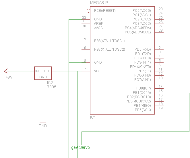

  • #14 10645802
    student.PB
    Nie moglem odszukac bibliotek z serwami o ile takie w eaglu są, także mam nadzieje ze jasno i przejrzyscie. Schemat układu bardzo skomplikowany. Zasilanie procesora, serwa i PWM z PB1 :)
    Sterowanie serwem TGe9 na Atmega8 - skokowe ruchy, WinAVR, FCPU 1MHz

    dondu
    Moderator na urlopie...
    No tak ... nie czytasz datasheetów.
    Zacznij więc od tego artykułu i znajdujących się tam linków: http://mikrokontrolery.blogspot.com/2011/04/minimalne-podlaczanie-pinow.html
    I nie spiesz się, czytaj dokładnie, by zrozumieć i zastosuj się do prawidłowego podłączania tego, co widać na Twoim schemacie.
    Następnie wrzuć do sprawdzenia porządnie poprawiony schemat.

    student.PB- skopiowałem Twój program, wgrałem na ATmega8 i zmierzyłem sygnał
    oscyloskopem.
    Daje sygnał 2ms co 20ms.
    Czyli powinno działać- pod warunkiem że:
    ATmega jest zasilana po ludzku- ma wszystkie kondensatory między odpowiednimi pinami, zasilacz ma też takie kondensatory jak lubi, serwo jest zasilane z oddzielnego zasilacza i ten drugi zasilacz ma też takie kondensatory jak lubi.
    No serwo lubi dużo prądu- zależnie od wielkości.
    Dopóki nie nauczysz się po ludzku podłączać układów będziesz się zastanawiał czy to program czy to układ.
    Czyli tak jak dondu Ci napisał- http://mikrokontrolery.blogspot.com/2011/04/minimalne-podlaczanie-pinow.html
    Ale nie wiem dlaczego nie podał Ci linka do tego:
    http://mikrokontrolery.blogspot.com/2011/04/pieklo-poczatkujacych.html
    Swoją drogą jak chcesz coś dla ośmiu serw to pałęta się na elektrodzie mój program do sterowania ośmiu serw przy pomocy ośmiu potencjometrów.
    Jest on chyba kompromisem między czysto sprzetowym sterowaniem a czysto programowym.

    Serdecznie dziękuje za udzielanie się w temacie. Uwaga użytkownika dondu była trafiona w dziesiątke aczkolwiek każdy poszerzył trochę moją wiedze. Skoki te były powodowane resetowaniem się procesora? Nie wiem czemu co i jak, ale podpiąłem pod reset Vcc przez rezystor 10k i wszystko śmiga jak trzeba. Doszkoliłem się trochę w temacie i popracuję trochę z jednym serwem, aby ostatecznie stawić czoła sterowaniu aż 8 serw. Niestety, albo i stety, myślę, że będzie fajna zabawa - mam taki projekt do zrealizowania, aczkolwiek nic nie będzie sterowane radiowo, ani na duże odległosci. Myślałem, że będę musiał sterować tymi 8ma serwami przy użyciu 8 atmeg, zsynchronizowanych w jakiś sposób 9tką atmegą heheh ( wiem wiem śmiejecie się teraz ze mnie ), ale czytając wasze rozmowy oraz konsultując się tu i tam wiem, że nie będzie takiej potrzeby :P Ktoś rzucil hasło multiplexer? Póki co skupie się na opanowaniu programowym do perfekcji jednego serwa, aby chodziło tak jak mu zagram. Ważny jest czas, projekt wymaga jak najszybszych ruchów serwa w małym zakresie. Chce wykorzystać maxymalną prędkosc daną przez producenta 0.15s/60`, tak, żeby dochodziło i od razu wracało, nie czekało ani mili sekundy, ani nie zaczynało zbyt szybko ruchu w drugą stronę nie dochodząc do zadanej pozycji. Dziękuję jeszcze raz za pomoc. Mam nadzieję ze po zanzajomieniu sie z zagadnieniem zaprogramowanie 8 serw nie będzie masakrycznie trudne. W ostateczności zgłoszę się po pomoc, ale to już po doszkoleniu się, aby nie zadawać głupich pytań :)
    dzięki również za pomocne linki- te "dla początkujących". hehe chłonę je wszystkie jak dużą pizze po 5 piwach :P:P rzuciłem okiem na układ pinów atmegi : vcc gnd i polecieli. a tu sie okazuje ze nie wystarczyyy :)
  • #21 10648139
    dondu
    Niepodciągnięty do Vcc pin RESET i w dodatku nie włączony Pull-up wewnętrzny = łapanie zakłóceń, które w tym wypadku prawdopodobnie powodały reset mikorkontrolera. W Spisie treści na dole jest dział Zasilanie i zakłócenia - warto poczytać całość.
    Piekiełka sugerowanego przez Janka Ci nie pokazałem, bo uważam, że czytasz uważnie i podchodzisz do sprawy bardzo fajnie :)
    Powodzenia w dalszych pracach, a na koniec rada - zawsze wrzuć schemat i program - szybciej znajdziemy i pomożemy.
