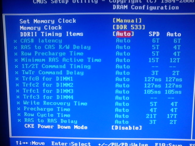

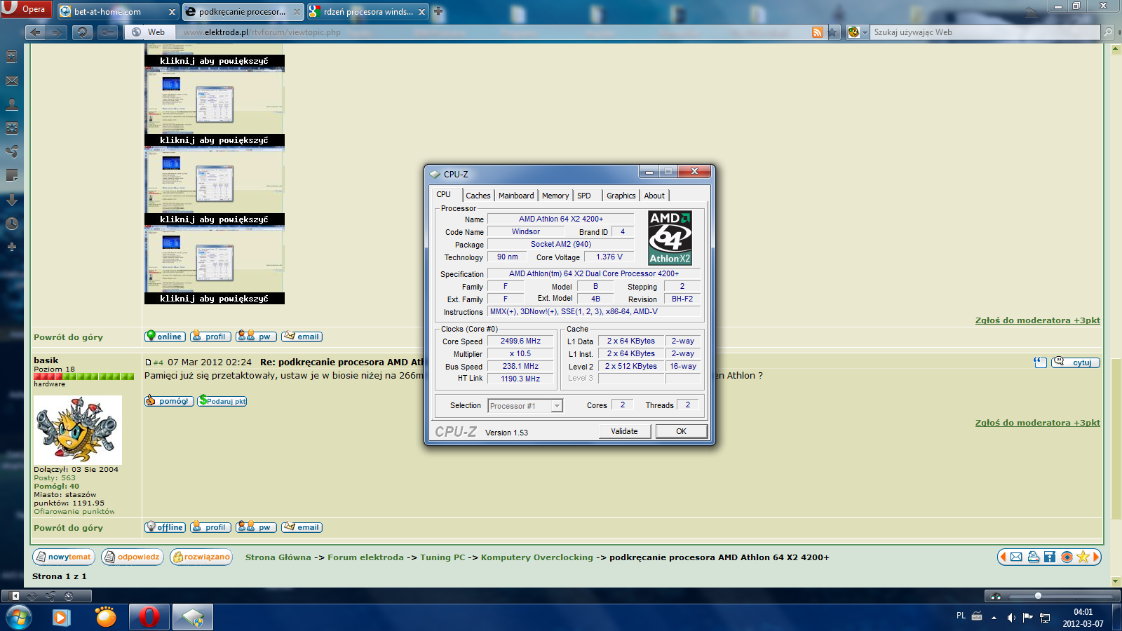

    mam takie pytanie podkręcałem swojego procka i osiągnąłem wynik 2.5GHz i czy to juz jest wszystko co można wycisnąć?
    CPU frequency jast na 238MHz przy wyższym podstawieniu resetuję się.
    Czy da się coś jeszcze zdziałać?? poniżej foto.
    temperatura w normie.
    Maksymalne podkręcenie AMD Athlon 64 X2 4200+ do 2.5GHz - czy to limit?
    Procesor: AMD Athlon 64 X2 4200+ 2.20 GHz
    Pamięć: 5GB RAM DDR2
    Płyta główna: Gigabyte M55S-S3
    Zasilacz: Chieftec GPS-500AB A 500W
    Dyski twarde: 500GB i 160GB
    Karta Grafiki: ATI Radeon HD 4670
    BIOS: FI 03/07/2008

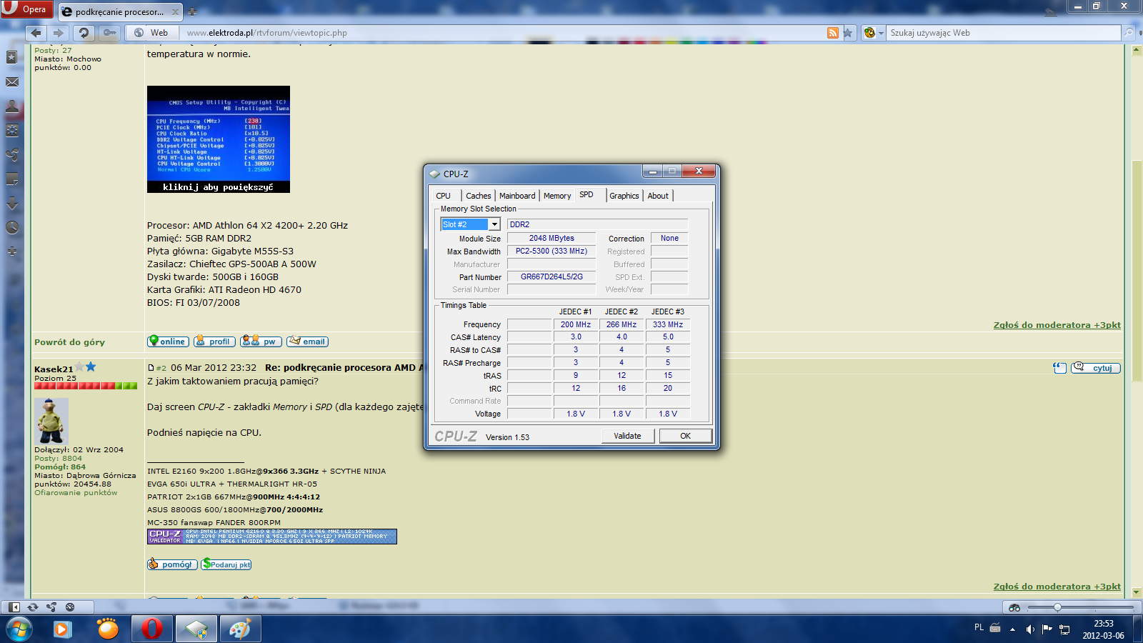

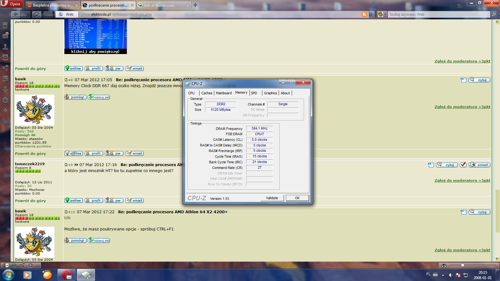

  • #2 10644301
    Kasek21

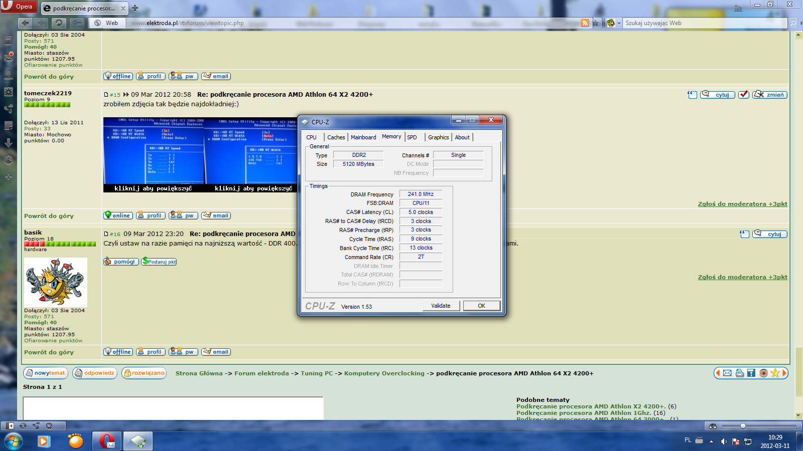

    Z jakim taktowaniem pracują pamięci?
    Daj screen CPU-Z - zakładki Memory i SPD (dla każdego zajętego slotu).
    Podnieś napięcie na CPU.
  • #3 10644360
    tomeczek2219
    a ile podnieść napięcie?
    adjęcia z cpu
  • #4 10644612
    basik
    Pamięci już się przetaktowały, ustaw je w biosie niżej na 266mhz (dzielnik CPU/9) i sprawdzaj stabilność. Na jakim rdzeniu jest ten Athlon ?

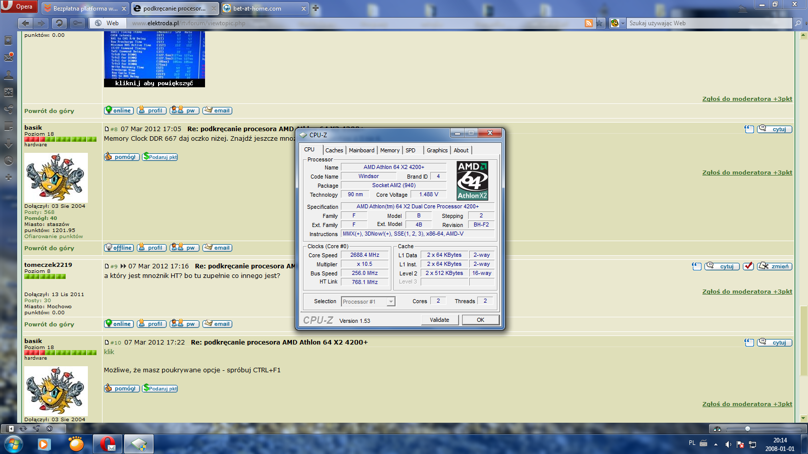

  • #5 10645319
    tomeczek2219
    nie dało rady ustawić na 266mhz i mnożnik 9.. zeszłem do momentu 250 dopiero zareagował. nieda się już chyba go pociągnąć.
    poniżej zdjęcie cpu.
    wykonałem test programem orthos i temperatura doszła do 42stopni. więc jest ok.
    ale czy nie dało dy się coś jeszcze pociągnąć? co sądzicie?
  • #6 10646023
    basik
    Nie mnożnik na procesorze 9 tylko dzielnik na pamięciach 9 względem częstotliwości CPU. Mnożnik dla HT ustaw 4.

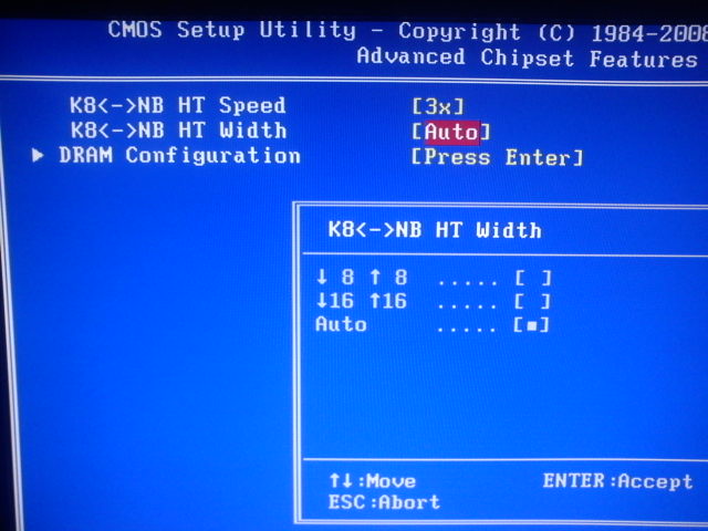

  • #7 10646306
    tomeczek2219
    nie wiem za bardzo gdzie to ustawić? czy to tu gdzieś?

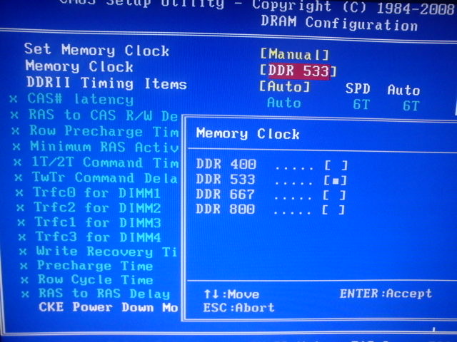

  • #8 10646589
    basik
    Memory Clock DDR 667 daj oczko niżej. Znajdź jeszcze mnożnik HT i przestaw z 5 na 4.
  • #9 10646629
    tomeczek2219
    a który jest mnożnik HT? bo tu zupełnie co innego jest?
  • #10 10646662
    basik
    klik
    Możliwe, że masz poukrywane opcje - spróbuj CTRL+F1

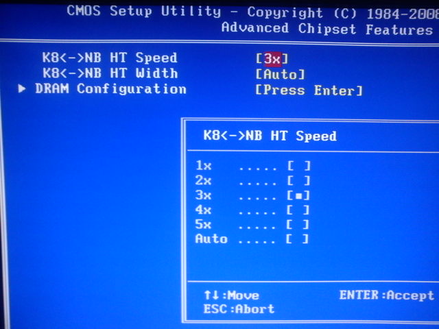

  • #11 10654570
    tomeczek2219
    witam ponownie.
    co powiecie o takich ustawieniach??
    przestawiłem pamięć K8<->NB HT Speed na x3 i udało się pociągnąć jeszcze procka ale czy jest ok?
    zdjęcia.
    Maksymalne podkręcenie AMD Athlon 64 X2 4200+ do 2.5GHz - czy to limit?Maksymalne podkręcenie AMD Athlon 64 X2 4200+ do 2.5GHz - czy to limit?
  • #12 10655352
    basik
    Pamięci ustaw niżej i kręć dalej. Jakie masz temperatury w stresie ? Napięcia wyższego raczej bym już nie dawał.

  • #14 10655806
    basik

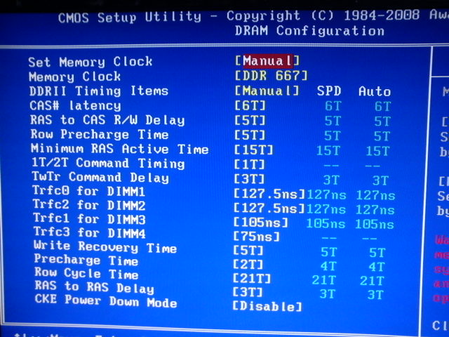

    Jakie masz dokładnie tam opcje odnośnie częstotliwości pamięci ?
  • #15 10655905
    tomeczek2219
    zrobiłem zdjęcia tak będzie najdokładniej:)
    Maksymalne podkręcenie AMD Athlon 64 X2 4200+ do 2.5GHz - czy to limit?Maksymalne podkręcenie AMD Athlon 64 X2 4200+ do 2.5GHz - czy to limit?Maksymalne podkręcenie AMD Athlon 64 X2 4200+ do 2.5GHz - czy to limit?Maksymalne podkręcenie AMD Athlon 64 X2 4200+ do 2.5GHz - czy to limit?
  • #16 10656652
    basik
    Czyli ustaw na razie pamięci na najniższą wartość - DDR 400. Jak znajdziesz max dla CPU będzie można kombinować z pamięciami.
  • #17 10661613
    tomeczek2219
    ustalilem już maksymalny pułap procesora 254 przy mnożniku 10,5. przy wyższych już reset jest i temperatura zbyt wysoka a tak w stresie jest do 60stopni. To już chyba granica.
