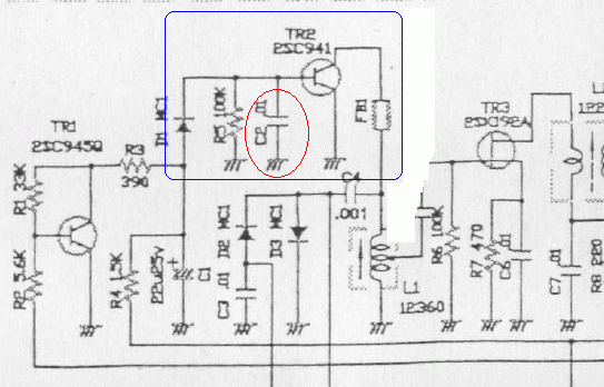

    Witam po dłuższej przerwie.
    Problem nr. 1 źródło wzbudzeń namierzone. Na obrazku, na niebiesko
    CB Quer 77114 - Jak poprawić czułość odbiornika na wszystkich kanałach?
    fałszywy sygnał na wyjściu cewki L3 w rezonansie: 100mVpp, 27MHz, dryft +100kHz/min.
    fałszywy sygnał na wyjściu cewki L4: 80mVpp, 10,695MHz przy wzbudzeniu 27,000
    Potwierdzone na dwóch radiach:
    - Quer 77114 fabrycznie wadliwe z wadą nr.1 i nr.2
    - Sprawny Sunker Elite Two
    Teraz chcę rozwiązać problem nr. 2 radio widzi szum z anteny tylko na kilku kanałach, a gdy się nagrzeje nie widzi go wcale
    Robiłem przeszczep sygnałów radio<>radio i za czerwoną linią jest dobrze
    Proszę o jakieś sugestie

    przejrzałem trochę schematów i rozważam opcję przebudowy układu TR3 [najwcześniej na wzór Alan 100 plus]
    ps.2
    Różnica Z wejścia anteny ma bardzo negatywny wpływ na TR3, przy czym:
    - do wzbudzenia najbliżej mu przy zwarciu na wejściu antenowym
    - można np. dołożyć tam 100pF i układ może się wzbudzać
    - wystarczy obniżyć wzmocnienie TR3, lub rozstroić L1, L2 i układ przestaje oscylować
    proszę o pomoc

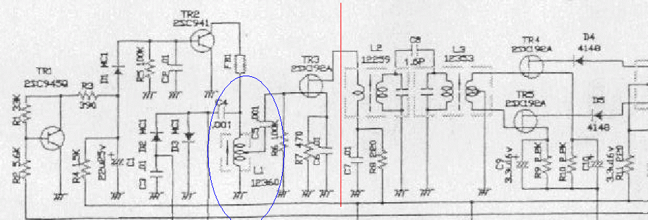

    Kolejny dzień walki z usterką: wada nr. 1 i pełen sukces :D Źródło wzbudzeń namierzone i zlikwidowane.
    Okazuje się, że odstrojenie anteny rozstraja obwód C4-L1, któremu coraz bliżej do wzmacniania szumów własnych. W obwodzie przeważa reaktancja indukcyjna, więc obwód wchodzi w rezonans z pojemnościami metalowych elementów obok tym samym cewka L1 odbiera szumy, które pochodzą...ze ścieżek: następuje wzbudzenie.
    Rozwiązanie problemu jest banalnie proste :D trzeba założyć ekran na cewkę i po kłopocie.
    Następnie trzeba wyrównać Xc w obwodzie zwiększając pojemność C4A przez dołożenie tam ok. 33pF.
    Po zaekranowaniu obwód się odstraja, więc na koniec trzeba dostroić L1. Dostraja się teraz "szeroko", jak książka pisze.
    Robiłem próby i zwiększanie pojemności C4A (18pF) w rezonansie zmniejsza tendencję układu do wzbudzeń.
    Teraz śmiało można powiedzieć, że oba radia są fabrycznie wadliwe.

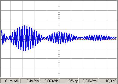

    ...dorzucam warkot z głośnika w postaci oscylogramów z filtra II p.cz. 455HT FT2/3

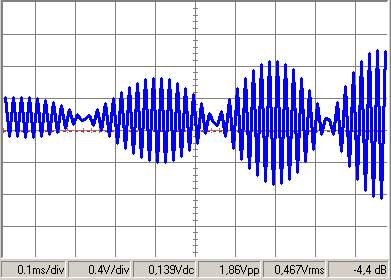

    Warkot pochodzi od sprzęgania się układu automatycznej regulacji wzmocnienia samym z sobą
    Zaczyna się w punkcie oznaczonym na niebiesko
    Przyczyną wzbudzenia się układu ARW jest wzbudzony układ RF w punkcie jak wyżej » mosfet TR3
    Warkot jest odbierany na f kanału, na której nastąpiło wzbudzenie, oraz na kilku sąsiednich.
    W tym przyp. jest to ch. = 4, f_osc_TR3 = 27,000MHz, Δf_osc = +100kHz/min., U_osc_FT1 = 500mVpp, modulacja AM
    Przyczyną warkotu jest zbyt mała stała czasowa RC na wycinku schematu, na czerwono

    Marcin bc211 czy nie prościej byłoby dołączyć równolegle do L1 - opornika np. 2k2 czy 3k3 . :?:
    Za jednym posunięciem tłumisz Q tego L1 - niwelując wzbudzanie się i zwiększając szeroko-pasmowość filtru.

    Wiem co masz kol. Adamie na myśli. Takie rozwiązania znam z radiotelefonów FM 3001 niestety takie rzeczy nie przejdą, bo wtedy jeszcze bardziej (co prawda minimalnie) zmniejszam wzmocnienie, którego w tym radiu aż się prosi. Dlatego musiałem dołożyć wzmacniacz p.cz. (bardzo prosty). Druga sprawa byłby to półśrodek (który z resztą nie zadziałałby, bo TR3 był na granicy wzbudzenia i wzmacniał swój szum w bardzo wąskim paśmie) co się okazało później, bo źródło problemu i rozwiązanie już znalazłem wcześniej:
    fabrycznie jest miejsce na ekran po prostu
    Chińczyk albo zrobił psikusa, albo chciał przyoszczędzić na kawałku blachy wartości zapałki, albo co jeszcze - nie wiem

    Nie mniej jednak ARW wzbudza się przy silnym sygnałe z TR3, którego Vpp przy FT1 wynosi aż 500mV i wygląda to tak jak na obrazku. Teraz myślę pozostawić ten tranzystor ARW (o którym wyżej), który będzie zwierał do masy sygnał by nie doprowadzić do przesteru w AM-ie. Wyjdzie z tego 2 proste układy tranzystorowe montowane "na pająka" i kilkanaście innych elementów, i trochę pociętych ścieżek. Chyba, że ktoś zna lepszy, szybki sposób na szybkiego mod'sa - lepszy od "pająka".
