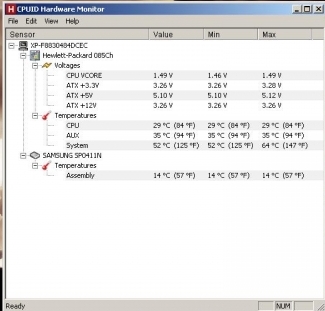

  • #10 10674955
    Amiron
    zdjątka :)
    Screen z HVM (z góry przepraszam za lenistwo i pokazanie całego pulpitu ale przyciąłem go na stronie)

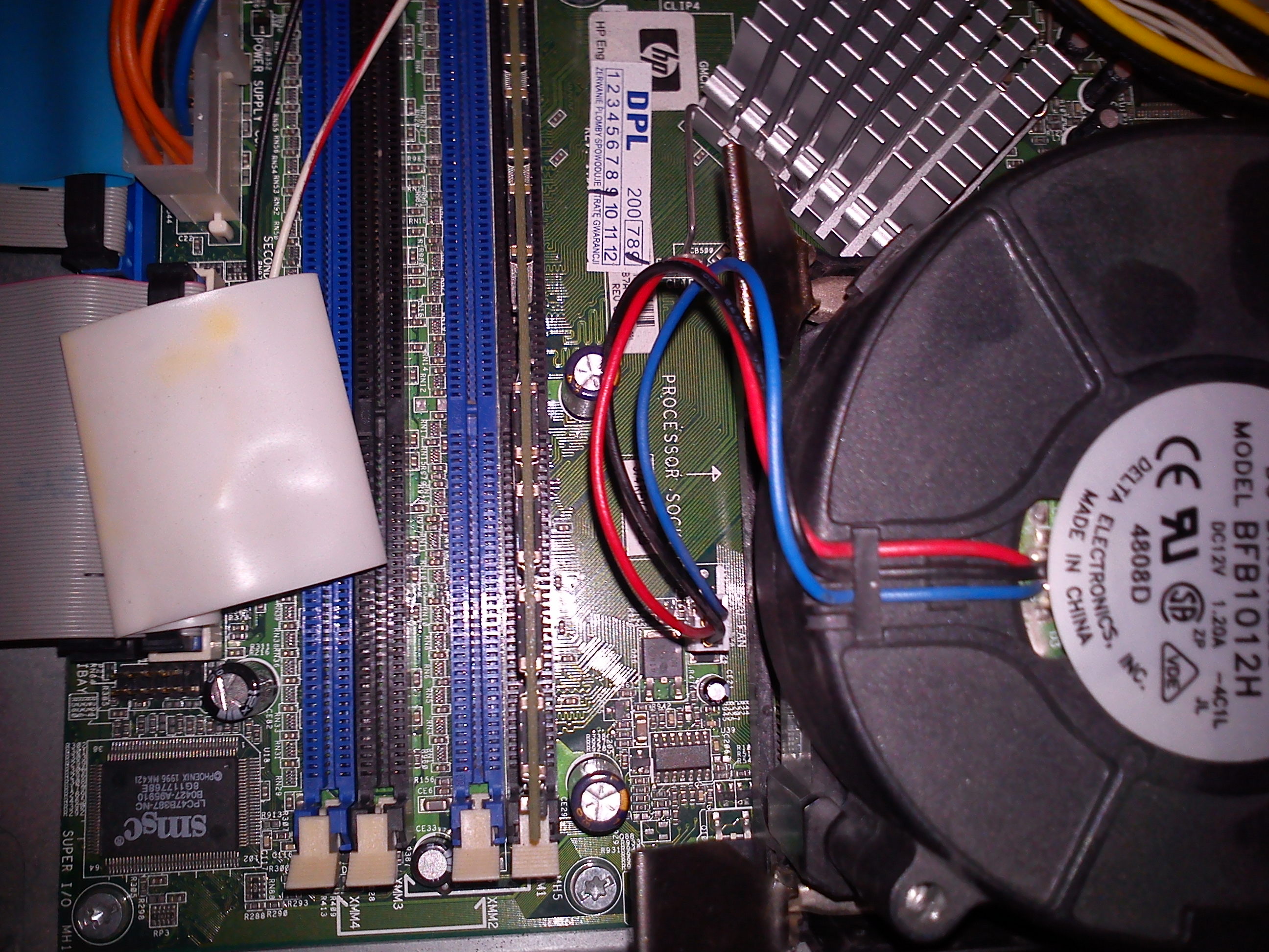

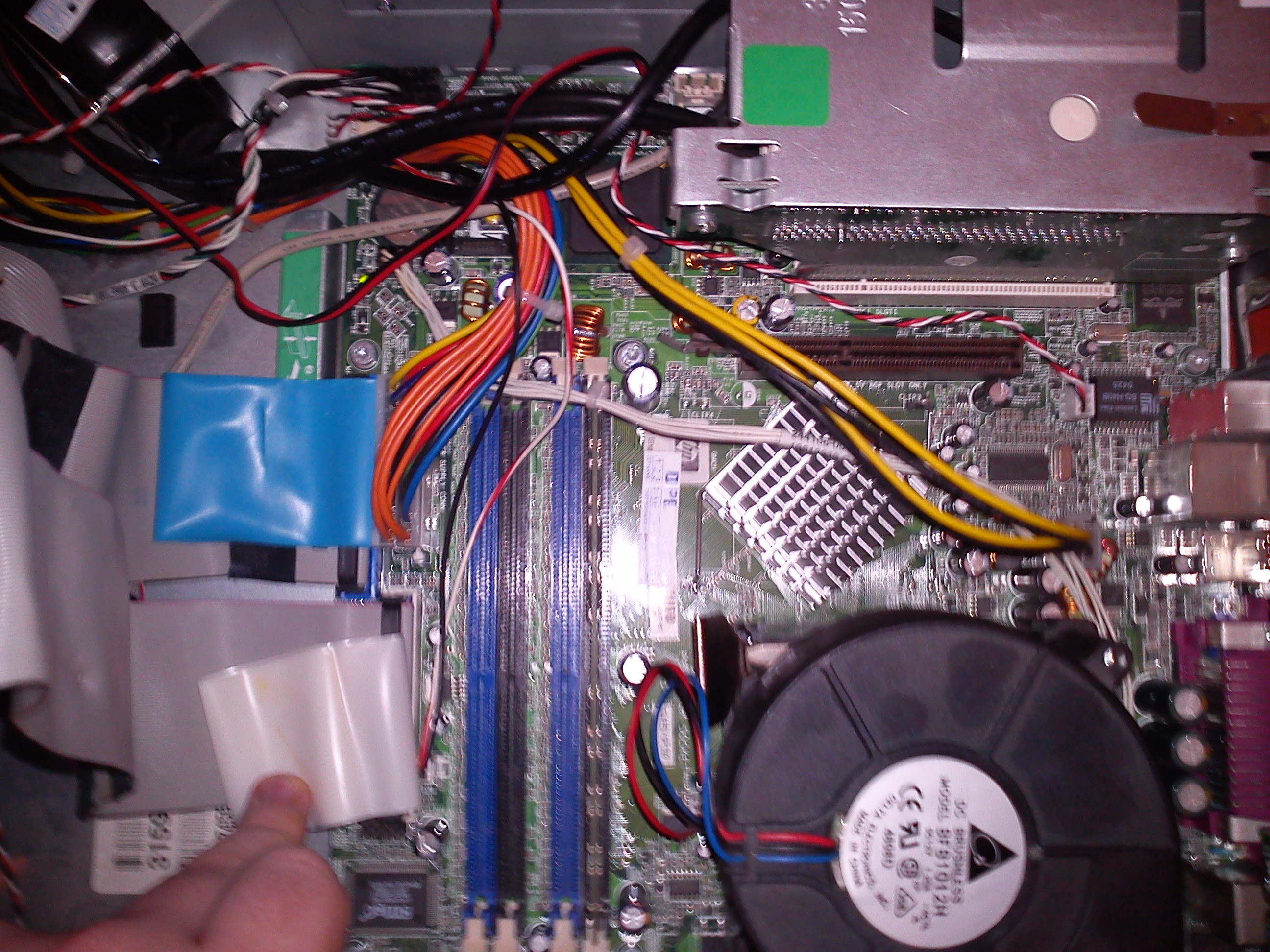

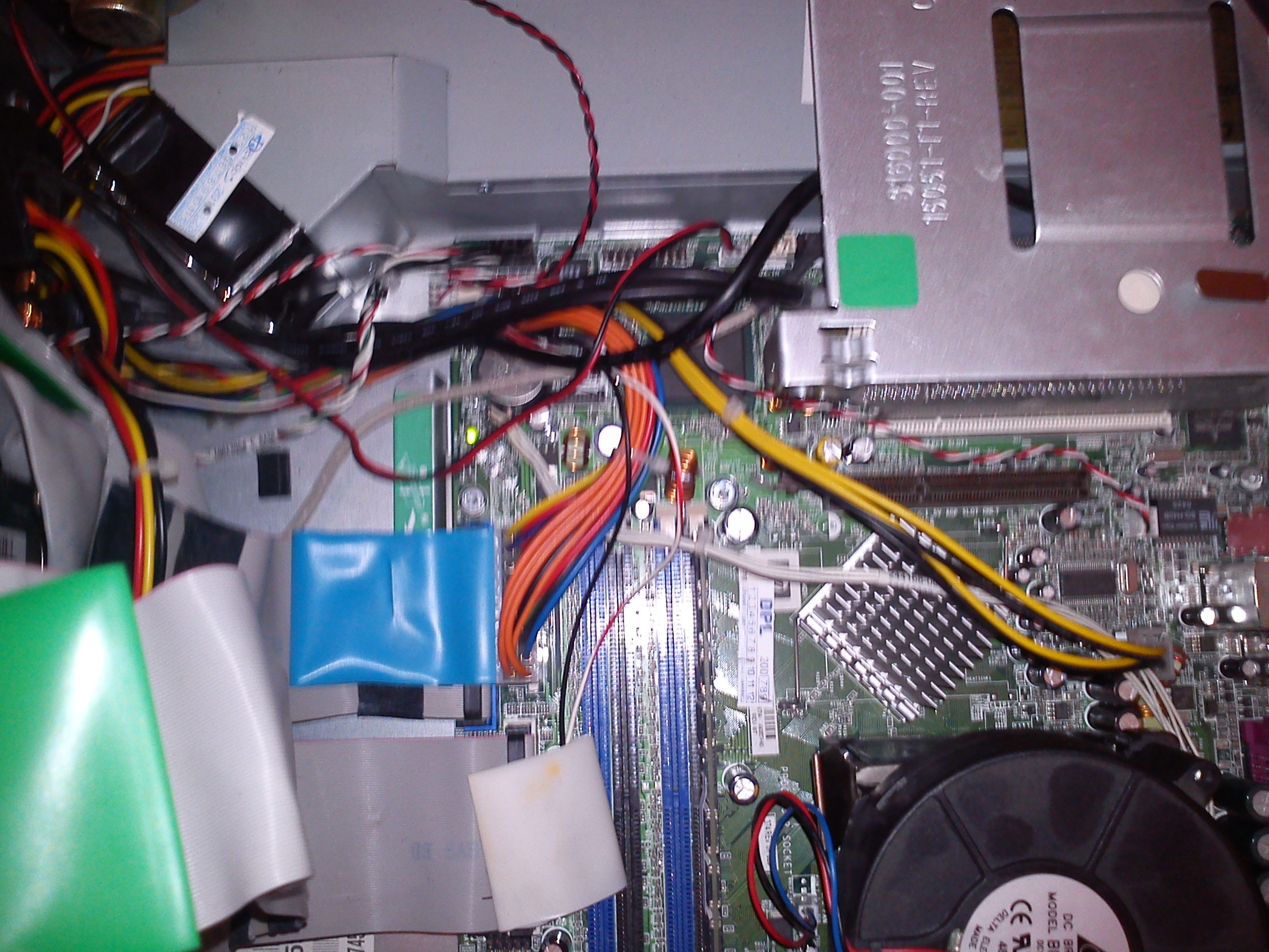

    zdjątka spod obudowy (od jakiegoś czasu jest odkryty :p )
    głośne chłodzenie procka BFB1012h
    Wyjaśnienia. Odkurzać bezmyślnie mogę ;P ale nie tak dawno to czyniłem ;)
    Okej spróbuje wymienić pastę bo przyznam że jest trochę zaschła ;)
    p.s. odnośnik z zasadami wklejania obrazków nie działa ;P
