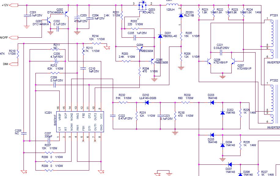

    Potrzebna pomoc w ustaleniu oznaczenia elementu . Przez tranzystor załączane jest 12V na płytce inwertera 6633TZA015A. Znajduje się przy bezpieczniku F1. Na elemencie widnieje napis .57KAI (.57DAX - na innym sprawnym inwerterze).

    Post dotyczy uszkodzenia przetwornicy. Mnie chodzi o inwerter. Na nim znajduje się uszkodzony element. Do elementu dochodzi 12V. Za nim znajdują się cztery osławione kondensatorki. Zakładam, że w strukturze tkwi tranzystor MOSFET (być może kanał P)... ale czy tylko? Proste pomiary elementu na sprawnym inwertorze nie dały jednoznacznej odpowiedzi.

    To jest typowe rozwiązanie .
    Co szkodzi podać +12V za tranzystorem.
    Popatrz na foto
    Gateway FPD1830 - Uszkodzony tranzystor Q36 w inwerterze.

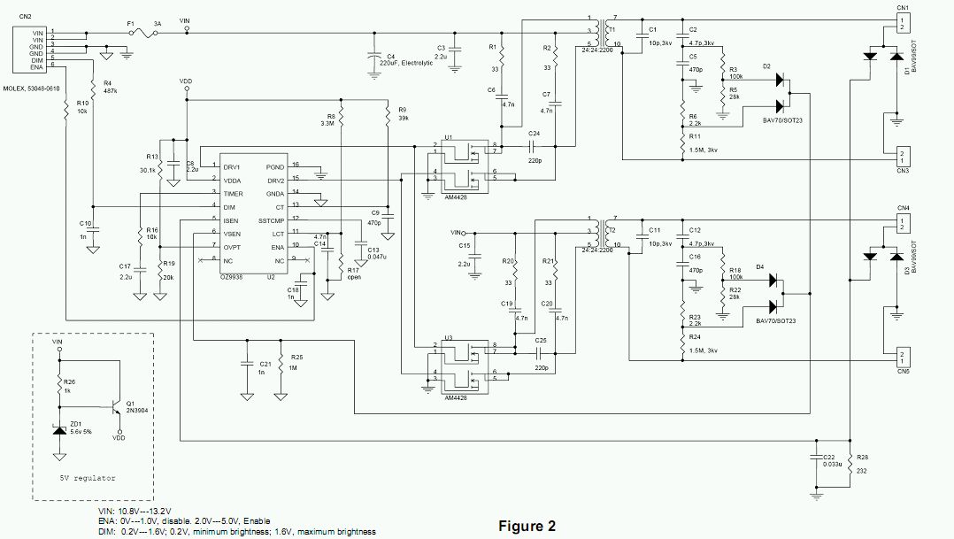

    Czasem jest z bipolarnym 2n3904
