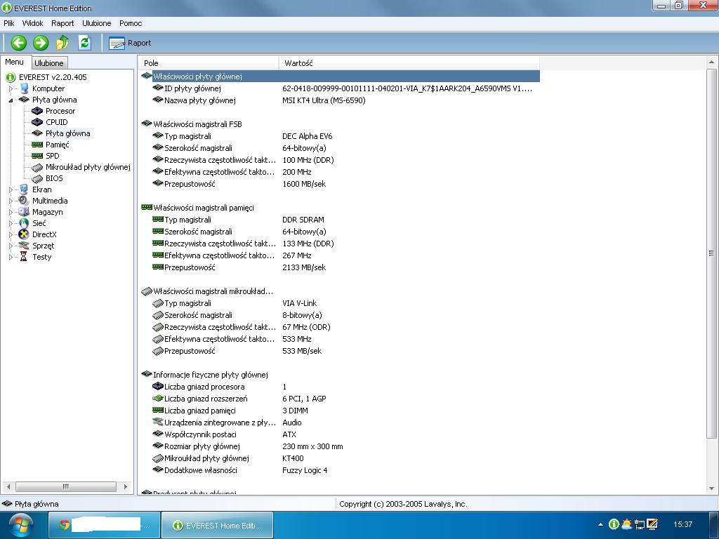

    Witam. Chciałbym podkręcić i zwiększyć wydajność procka jakim jest Athlon XP 1500+ 1.35GHz. Zauważyłem, że procek blokuje możliwości mojej karty graficznej (na pentku 4 2,4 zachowywała się znacznie lepiej) Mała specyfikacja komputerka
    Procek: AMD Athlon XP 1500+ 1.35GHz
    RAM: DDR SDRAM 1,25GB
    Zasilacz: 400W
    Karta graficzna: GeForce FX 5200 128MB
    HDD: WD 75GB
    Płyta główna: MSI K4 Ultra (MS-6590) Tutaj załączam screena z eversetu nie chce mi sie wszystkiego przepisywać: Podkręcanie procesora Athlon XP.
    No i wiadomo reszta jakaś integra dzwiekowka itd.
    Pozdrawiam :)
  • #3 10646607
    basik
    To KT400 więc po za pamięciami w górę poleci też częstotliwość na pci/agp. Lepiej będzie kupić za grosze jakiegoś Thoroughbreda lub Bartona.
