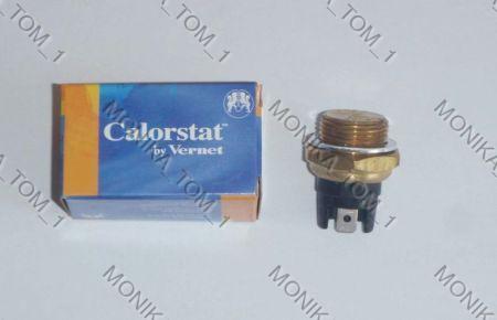

    Witam przed wymianą termowłącznika wentylator włączał się przy temp ok 95 stopni a po wymianie na nowy około 120 stopni. Czy jest jakiś inny termowłącznik który załącza przy niższych temperaturach. Chłodnica ma rok . Samochód polonez atu plus 1.6 gsi ma gaz.

    Mam taki termowłącznik jak na zdjęciu

    noel79
    Jest to wina włącznika. Ja u siebie wymieniałem ze trzy czujniki zanim trafiłem odpowiedni.Dobierałem różnych firm.

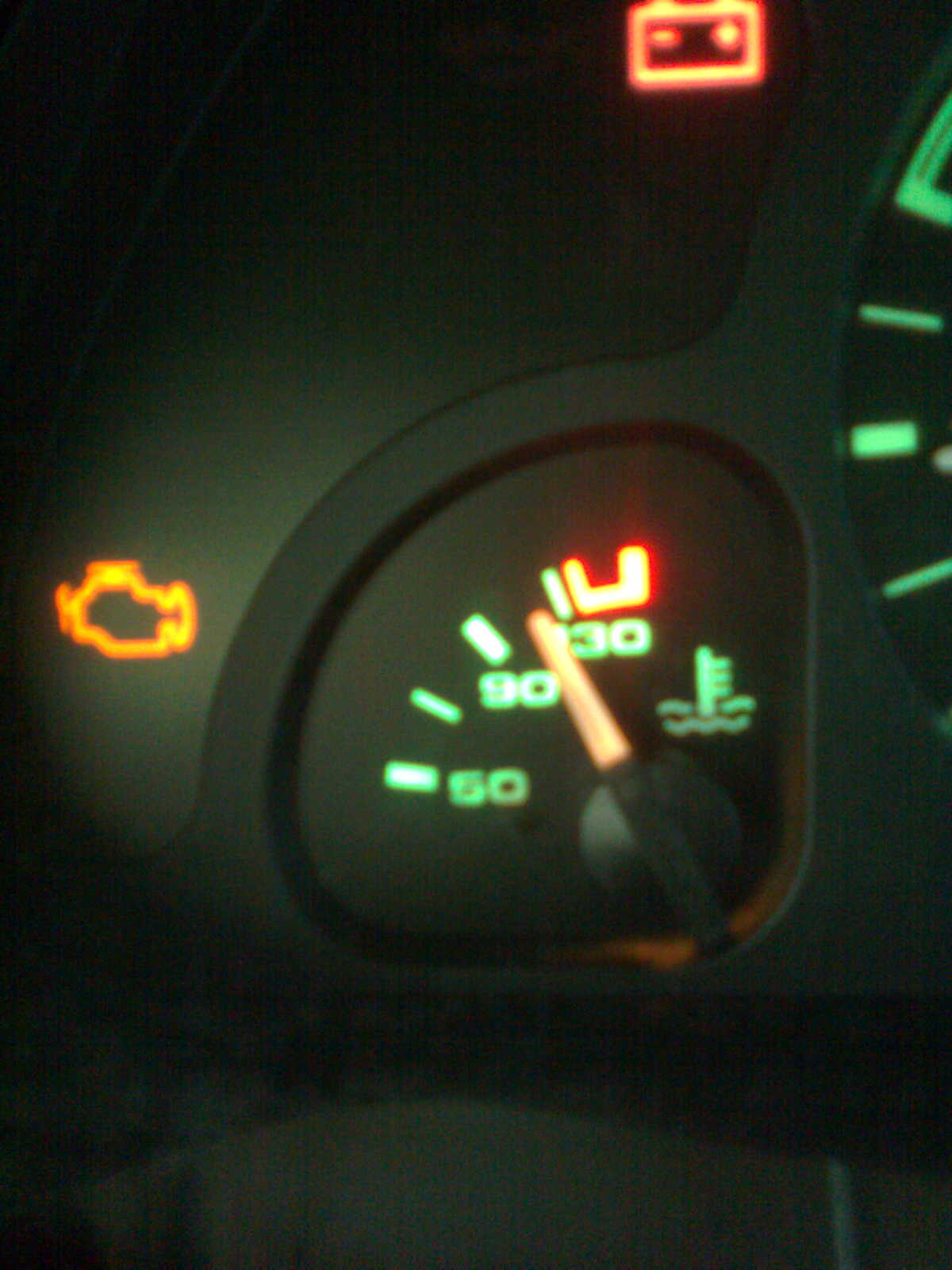

    kuva
    Mi na starym orginalnym załączało przy około 95 stopni. Kolego przy jakiej temperaturze włącza się tobie wentylator i jakiej masz firmy.
