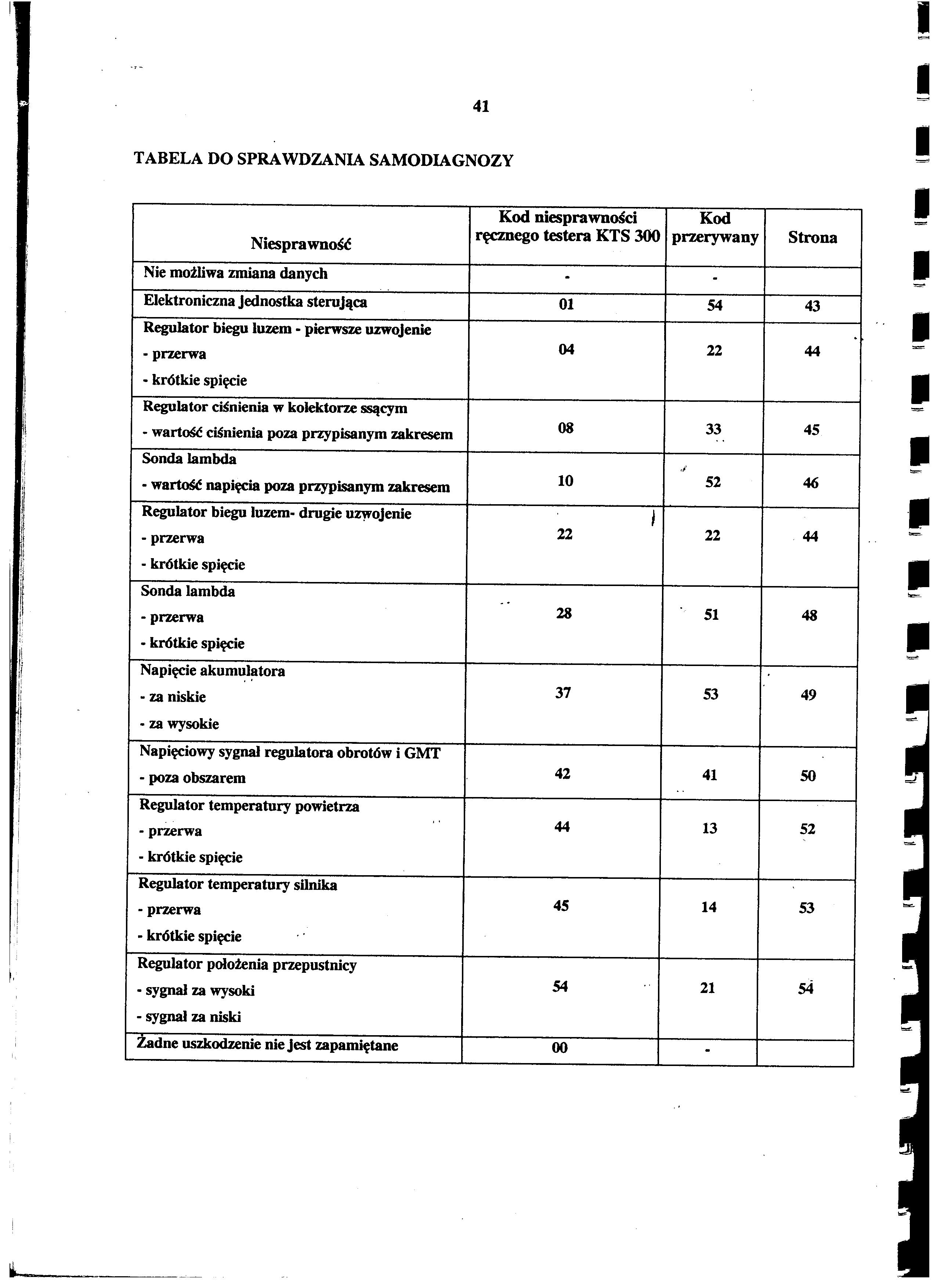

    Witajcie, mam w garażu samochód Yugo koral. Mam z nim taki problem że pracuje poprawnie tylko po zresetowaniu go klemą, działa dobrze jakiś czas i potem znowu to samo. Znikają wolne obroty i jakoś dziwnie pracuje, reset klemą i znowu ok. Co to może być? Czy ten samochód można jakoś podpiąć do komputera? Czytałem że softem z fiata da się to zrobić.

    Błędy da sie w nim wybłyskać ,złącze diagnostyczne jest pod kołem zapasowym

    Nic nie błyska, nawet jak odepnę coś i zapalę to check się nie świeci, nie wiem co jest z tym autem, sonda działa ale tylko na lekko podwyższonych obrotach, ale nie wydaje mi się żeby od sony auto pracowało na wolnych a nagle gaśnie tak jakby ktoś wyłączył zapłon.

    Serwisowałem te auta wtedy jak były sprowadzane do naszego kraju ,najczęsciej uszkodzeniu ulegał czujnik cisnienia w kolektorze który generował takie objawy .System który w nim siedzi to motronic ma 3.1 a więc można spróbowac diagnozy starszymi programami z innych aut
