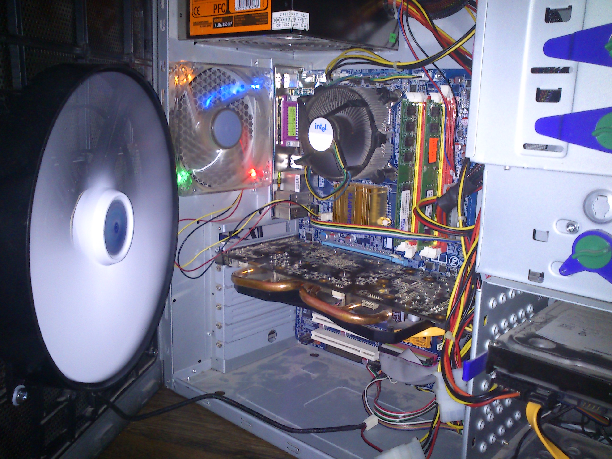

    Witam mam takowy oto problem ostatnio zakupiłem wiatrak na ściane boczną 250mm co żeby temp. w podzespołach była jeszcze mniejsza... Niestety o dziwo skutek jest wręcz odwrotny i nie mam bladego pojęcia dlaczego... Oto wnętrze mojego kompa :
    Dlaczego wiatrak 250mm na bocznej ścianie podnosi temperaturę w PC? Dlaczego wiatrak 250mm na bocznej ścianie podnosi temperaturę w PC?
    Wiatrak na górze wyciąga powietrze tak jak ten z tyłu ten 25cm wcześniej też wyciagal ale temp byly większe wiec go obróciłem żeby wiał powietrze do środka... To też w sumie nic nie dało i temp się nie bardzo zmniejszyły najlepsze temp. mam bez obudowy z boku no ale nie po to zakupiłem takie bydle żeby temp. mi nie spadły a wręcz odwrotnie możecie mi pomoc ? Nie wiem co zrobić aby temp były niższe.

    Tak wielki wiatrak totalnie zaburza przepływ powietrza wewnątrz obudowy, powietrze nie przypływa a kotłuje się w środku (dlatego bardziej się grzeje), dużo lepszy efekt byś miał jak byś nisko na bocznej ściance umieścił mały (10cm) wiatrak pchający zimne powietrze do obudowy, a ten z tyłu i u góry by wyciągały.

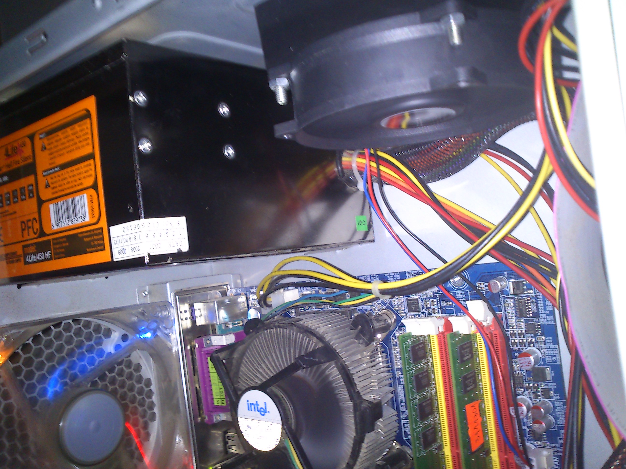

    "W miejscu różowej strzałki jest zasilacz, którego wentylator(y) powinny wywiewać ciepłe powietrze na zewnątrz (w przypadku zasilaczy z jednym dużym wiatrakiem na jednym z największych boków zasilacza, taki zasilacz powinien być ustawiony tak aby wiatrak był u dołu - zaciąga on powietrze z obudowy i wyrzuca na zewnątrz przez tylną kratkę)."
    To u mnie w ogóle jest odwrotnie ewidentnie wywala mi powietrze DO obudowy zamiast z niej zasysać. Ogólnie dzięki za odpowiedź, pewnie inne też będą takie ale jeszcze zobaczę co mi ludzie napiszą ;)

    Wentylator w zasilaczu ZAWSZE jest ustawiony tak aby wiał do jego wnętrza i dalej po za obudowę.
    Co do Twojego nowego nabytku. Jest źle zamontowany po prostu. Teraz wieje poza obudowę a powinien wiać do niej.
    Ile dałeś za wentylator? Jakie temp masz wysokie? I czemu ten wentyl na górze budy nie jest przyczepiony bezpośrednio do niej?
    I na Twoim miejscu zbierał bym na nowy normalny zasilacz bo teraz to masz "bombę z opóźnionym zapłonem".

    tego kloca juz obrocilem zdjecia sa nie akutalne wsumie pod tym wzgledem tak wiec to juz jest git... a ten na goze mi po prostu nie siegal kabelki za krotkie ;O to wzielem podstawke z tunelu bo tylko takie cos posiadalem i jes dobrze wywiewa elegancko reka czuc wyraznie tak wiec jest dobrze ;) a co do zasilacza kumpel sie nim bawil mozliwe ze wymienial chlodzenie i odwrotnie zamontowal bo jestem na 100% pewien ze mi wieje do obudowy a nie z tylu tzn nie zaciaga tylko wywala powietrze. a nad zasilaczem myslalem ale pozniej stwierdzilem ze sie nie grzeje to nie ma po co xd Za wentylator dalem okolo 50zl a temp na karcie to okolo 60 w stresie na procku max 70 ale za kilka dni mi dojdzie inne chlodzenie na procka wiec bedzie lepiej ( procek podkrecany )

    Masz burdel z wentylatorami... Powinna być pewna równowaga pomiędzy powietrzem wtłaczanym a wywalanym na zewnątrz. U ciebie z tego co widzę, tylko 1 wyciąga wszystko poza obudowę. Ten na tylnej ściance jest chyba odwrotnie zamontowany (albo mi się wydaje). Jeśli zasilacz wtłacza powietrze do środka to jest źle, musisz rozebrać i to zmienić.
    Zasilacz masz kiepskiej jakości. Jakie masz obecnie temperatury ? Wklej screen z HWMonitor.

    Zrób zdjęcie wentylatora w zasilaczu bo nie chce mi się wierzyć żeby był źle zamontowany (ale i tak zmień zasiłkę jak najszybciej tym bardziej jak mówisz że podkręcasz procesor).
    I ważna sprawa... jakie chłodzenie kupiłeś na CPU?? Żeby się nie okazało że to cooler typu tower bo w połączeniu z nowym bocznym wentylatorem to średnie połączenie.

    Niestety zrobiłeś błąd. Wydałeś 50zł na wentylator który będzie Ci przeszkadzał w obiegu powietrza. Nie stosuje się bocznego wentylatora wiejącego na CPU w przypadku chłodzenia typu tower.

    testy tego coolera na benchmarku tak wiec mysle ze dam rade ;) swoja droga wsumie wszystko juz wiem a w zasilaczu wiatrak byl dobrze ale mialem jakis plastik ktory zakrywal 50% zasilacza przy wiatraku ktory odbijal powietrze najprawdopodbniej z tad ten efekt. co do tego wiatraka 250mm zdania sa podzielone nie ktozy mi mowia ze pomimo chlodzenia tower bedzie on przydatny. jeszcze wsumie mial bym prozbe w doborze zasilacza skoro mowicie ze ten jest beznadziejny. chce wymienic karte na asusa 560gtx jak juz pisalem zasilacz jak juz to modularny ;)
