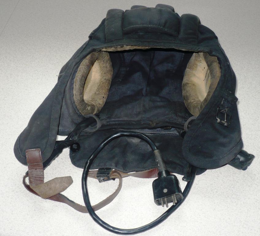

    Od niedawna posiadam czarny hełmofon polskiego wyposażenia wraz z kablem (urządzeniem) odbiorczo-nadawczym.
    Laryngofony i słuchawki są sprawne, co mnie bardzo ucieszyło, jednak mam wyższe ambicje niż umiejętności i chciałbym podłączyć hełmofon pod urządzenie wysyłające sygnały (mikrofon, radio) do słuchawek oraz odbierające z laryngofonów (głośniki) za pomocą wtyczek jack. Nie chcę zmieniać struktury kabelków- chcę zmontować przejściówkę, do której będą podczepiane. Wielkim bajerem byłoby podczepienie za urządzeniem o/n, jednak ru się sprawa komplikuje, gdyż z hełmofonu z 4 kablami wychodzi 6, przez przełącznik w urządzeniu. W ostateczności mogę podłączyć hełmofon bezpośrednio z 4 wypustek, gdzie wiem, że usytuowane dalej od siebie odpowiadają za słuchawki, a bliżej za laryngofony.
    Pierwsza opcja byłaby osiągalna, żeby nie to, że zestaw stuprocentowo nie jest firmy Telemit - do której łatwo znaleźć tabelki z pinami.
    Jak podłączyć hełmofon polski do urządzeń z wtyczką jack?

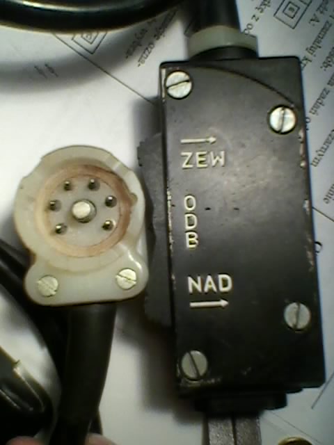

    Urządzenie o/n wygląda tak:
    chętnie bym podał, który kabel jakiego koloru do której wypustki idzie, jednak wtyczka jest zapełniona żywicą. Prosiłbym o pomoc ze zrozumieniem układu tej wtyczki
    z góry dziękuję

    Kolego to na drugim zdjęciu nazwałeś
    jest niczym więcej jak przełącznikiem napierśnym. Służy on do tego iż podczas pracy można albo pracować na nadawanie radiostacji (po naciśnięciu "NAD") lub pracować na łączności wewnętrznej (przycisk "ZEW" z tym że w zależności od położenia na R-124 lub jego braku).

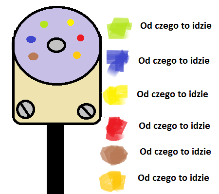

    (posiadam informację czym jest ten kabel, jednak z taką nazwa się spotkałem na internetach, a nazwa własna "Cosiek na kabelku z dyngsem" niekoniecznie byłaby jasna :D )
    W każdym razie, jeśliby można prosić o pomoc z zrozumieniem schematu, jakożby skomplikowane schematy i rosyjski są mi obce
    Deklarując się z pomocą rozumiem, że dla kolegi jest to jasne, więc jeśli by się dało w taki banalny sposób na przykład przedstawić
    byłbym wdzięczny
    pozdrawiam :D

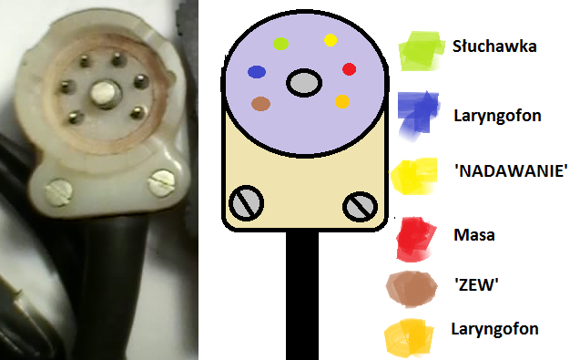

    Brązowy , czerwony - laryngofon, niebieski - masa, żółty - słuchawka +, pomarańczowy - "ZEW", zielony - "NADAWANIE".

    ku mojemu zdziwieniu słuchawki reagują na baterię przy stykaniu z 'zielonym' i 'czerwonym',
    czyli prawdopodobnie wg schematu jest podane od tylnej strony wtyczki [edit]najprawdopodobniej to wg. schematu nie wtyczki, a gniazdka,
    czyli po prostu lustrzane odbicie ;-) Jestem bardzo wdzięczny.
    Jak skonstruować urządzonko, by współdziałało z NAD i ZEW pokombinuję
    Dziękuję za pomoc - sądzę, że już nie mam wątpliwości ze sprzętem
