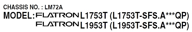

LG Flatron L1953TR - inny scalak, pewnie inne chasis ?

    Na 1 .jpg tj. 1 strona "serwisówki" masz chassis (LM72A) i typy.
    Na 2 .jpg masz wycinek schematu z tej "serwisówki".
