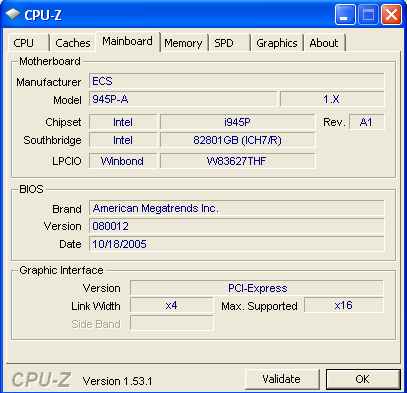

    Chciałem się was zapytać czy opłaca mi się podkręcać mojego kompa. Oto mój sprzęt:
    Procesor: Intel(R) Pentium(R) D CPU 2.66GHz
    Płyta główna: Intel 945P-A
    RAM: 3200MB
    Karta graficzna: Vertex radeon hd 4850 1024mb gddr5
    Dysk: Samsung HD 160jj/p
    Zasilacz: Silverpower (Seasonic) 500W SP-SS500
    Temperatury procesora i karty graficznej w spoczynku 50 stopni. Co o tym myślicie?

    W Twoim przypadku najlepiej byłoby wymienić CPU jeżeli płyta na to pozwala.
    Jaki to dokładnie model płyty?

    Ta rewizja nie obsługuje PDC czy C2D.
    Do tej karty to tylko wymiana CPU i płyty głównej bo z tym P4 nawet po OC to ta karta się nudzi.
    Przełóż kartę graficzną do górnego złącza PCI-E lub jeżeli w nim jest to przestaw w biosie tryb pracy złącza PCI-E na x16.

    Niby czemu ta płyta nie obsługuje C2D? Na stronie Intela pisało, że obsługuje np. E4600?
    Górne złącze mam zepsute. Jak przestawić na x16?

    Rev. 1.1
    http://www.cpu-upgrade.com/mb-ECS/945P-A%28V1.1%29.html
    Rev. 3.0
    http://www.cpu-upgrade.com/mb-ECS/945P-A%28V3.0%29.html
    Nie przestawisz bo dolne pracuje max. w x4.

    To znaczy, że karta pracuje 4 razy wolniej?
  • #8 10655212
    Kasek21
    Karta przy tym CPU pracuje na jakieś 30% swoich możliwości więc nie przejmuj się taktowaniem szyny PCI-E ;)
    Odczytaj dokładny model płyty oraz jej rewizję z laminatu płyty głównej.
