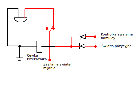

    Chciałbym zamontować sobie alarm w samochodzie Ford Escort przypominający o zapaleniu świateł. Składałby się z przekaźnika 12 V, dwóch diod separacyjnych 1A/1000V, brzęczyka elektromagnetycznego 12 V i przekaźnika 12 V. Kiedy cewka przekaźnika nie byłaby zasilana styki przekaźnika zamykałyby obwód brzęczyka zasilanego plusem z zasilania świateł mijania wydającego alarm. Do cewki przekaźnika podłączyłbym plus z zasilania czerwonej kontrolki awaryjnej hamulców i plus ze świateł pozycyjnych. Obydwa obwody odseparowałbym od siebie dwoma diodami prostowniczymi. Obwód brzęczyka otwierałby się w momencie zaciągnięcia hamulca ręcznego, lub zapalenia świateł pozycyjnych. Ponieważ zasilanie alarmu podłączone by było do świateł mijania, alarm aktywny byłby tylko po włączeniu zapłonu.
    Układ alarmujący o braku załączonych świateł.
    Czy taki układ jest dopuszczalny ? Jeżeli doszłoby do zwarcia na cewce przekaźnika prąd zwarciowy może popłynąć przez dwa obwody zabezpieczone dwoma osobnymi bezpiecznikami. Czy w związku z tym nie należy dobezpieczyć przekaźnika osobnym bezpiecznikiem ?

    Równolegle do przekaźnika musisz dać diodę krzemową w kierunku zaporowym.

    Te diody co ty dałeś tam to są po to żeby nie włączały się obydwa światła.
    A dioda o której ja mówiłem jest po to aby napięcie wyindukowane w chwili wyłączenia przekaznika nie uszkodziło innych elementów.

    I nie będzie to działać.
    1. Lampka kontrolna zaciągniętego hamulca jest na stałe zasilana z po stacyjce, a załączana masą. Czyli jest na niej stale 12V po kluczyku.
    2. Zasilanie na przełączniku świateł mijania/drogowych pojawia się ZAWSZE po zasilaniu świateł pozycyjnych. Bo przecież masz przełącznik: zero - pozycyjne - główne. Czyli zasilanie pozycyjnych zawsze poprzedza zasilanie głównych.
    Najprościej wpiąć brzęczyk między plus po stacyjce, a zasilanie świateł pozycyjnych. Wtedy będziesz mieć zasilanie po stacyjce i masę poprzez żarówki świateł pozycyjnych, która zaniknie po włączeniu zasilania.
    Prosto też wpiąć w forda automat do zapalania światłe po odpaleniu auta. Wtedy masz bezobsługowy system. A akurat wyłącznik świateł w fordzie do najtrwalszych nie należy.
    Możesz też wpiąć brzęczyk między światła pozycyjne, a wyłącznik drzwiowy. Wtedy będzie cię alarmować o włączonych światłach po otworzeniu drzwi. Ale ford ma taki układ w standardzie.
    Dioda zaporowo do przekaźnika nie jest potrzebna, bo żadnej elektroniki tam nie ma i nie ma się co szpilą uszkodzić.

    Nie jestem przeciwnikiem innowacji w aucie ale czy zamiast montowac swój układ -nie lepiej buzzera kupić gotowego (5 zł) i wpiąć go pod plus świateł pozycyjnych i plus po kluczyku w poz MAR? Dopóki się nie zapali świateł a kluczyk będzie przekręcony to na przewodzie od strony żarówki będzie pojawiała się masa i buzzer będzie informował o braku zapalonych świateł

    Brzęczyk między plus a żarówkę, przekaźnik sterowany masą z krańcówki od ręcznego.Tak ja to widzę.

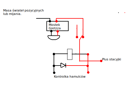

    Prościej, ale system z brzęczykiem ma również jeszcze jedną zaletę, będzie informował również o zapalonych światłach przy zgaszonym silniku. Jeżeli plus wezmę po stacyjce, w pozycji 0 na zacisku stacyjki pojawi się masa. Jeżeli światła będą zapalone, na drugim przewodzie brzęczyka pojawi się plus świateł. Obwód się zamknie i włączy się alarm. Trzeba tylko zastosować mostek Gretzza, aby zachować biegunowość brzęczyka. Brzęczyk w takim przypadku będzie sygnalizował jazdę bez świateł, oraz zapalone światła przy zgaszonym silniku.

    A po co ty chcesz tam mostek dawać ?

    Mostek chciałem zastosować, ponieważ brzęczyk planowałem wpiąć między stacyjkę a światła pozycyjne. W momencie włączenia zapłonu stacyjka podawałaby plus, a światła pozycyjne minus na brzęczyk. Natomiast przy wyłączonym zapłonie i zapalonych światłach stacyjka podawałaby minus na brzęczyk, a światła plus. W obydwu sytuacjach prąd płynąłby w różnych kierunkach, a alarm, który posiadam działa tylko wtedy kiedy jest zasilany zgodnie ze swoją biegunowością. Mostek Gretza miałby zapewnić stały kierunek prądu przepływającego przez brzęczyk, niezależnie od konfiguracji stacyjki i przełącznika świateł.
    Próbowałem dzisiaj założyć ten alarm, ale okazało się, że po wyłączeniu zapłonu masa na stacyjce jest tak słaba, lub nie ma jej wcale, że nie zaświecił mi się tam nawet próbnik. Poza tym zegary po odkręceniu trzymały się na wiązkach przewodów i nie mogłem ich wyjąć, żeby dostać się do przewodów kontrolki hamulców.
    Na razie odłożyłem wykonanie tego alarmu. Chciałem go założyć, ponieważ robiłem sobie diodowe podświetlenie zegarka, więc przy okazji chciałem zrobić alarm wyłączonych świateł. Ale w związku z komplikacjami natury praktycznej na razie odłożyłem ten pomysł z alarmem na później. Na razie zrobiłem sobie tylko podświetlenie zegarka.
