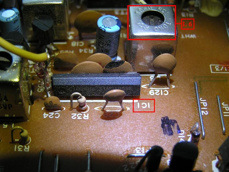

    Czy ktoś ze starszych "zjadaczy marmolady" jest w stanie pomóc żółtodziobowi, który pierwszy raz w życiu chciałby coś sam naprawić a nie zepsuć:
    Posiadam radyjko President Valery. Niestety po przełączeniu na FM szumi (z nienaturalnymi trzaskami w porownaniu do odsłuchu tego samego kanału na referencyjnym radyjku) i mimo wychylenia S-wskaźnika do oporu nie słychać grama modulacji.
    Dodam tylko, że pięknie nadaje w FM.
    Z góry dziękuję za jakąkolwiek pomoc.
    Pozdrawiam,
    Wojtek

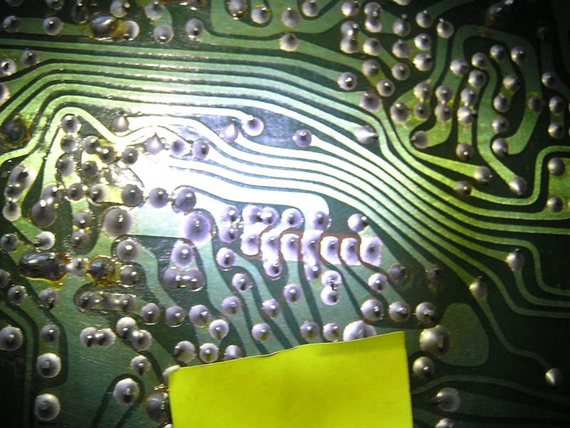

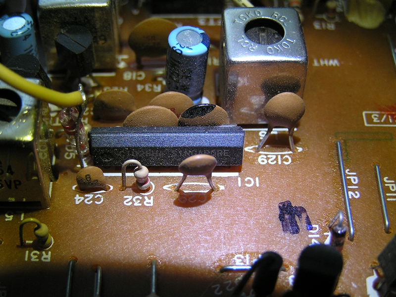

    Na IC1 mam C1028HA.
    Załączam zdjęcia. Czego szukać?
    President Valery - szumy i trzaski w FM, brak modulacji, jak naprawić?
    #6 10657049
    SP5ANJ
    Spoczywaj w Pokoju
    voorjaar napisał:
    Na IC1 mam C1028HA.

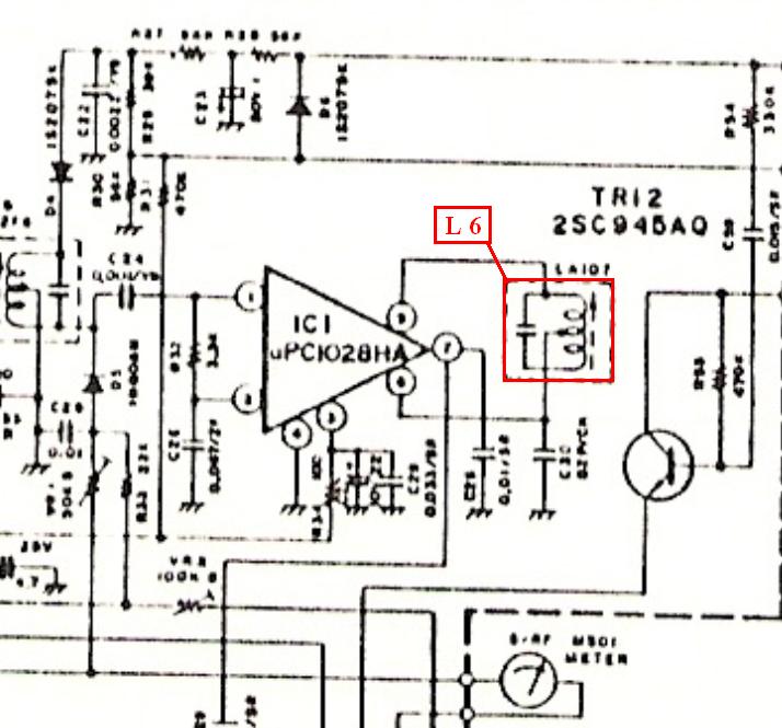

    Dyskryminator FM-u to właśnie układ IC1 a do strojenia poprawności jego działania jest L6 .
    Strojenie polega na tym, iż "ktoś" inny niech załączy nadajnika w emisji FM i niech sobie liczy od 1 do 10 - a Ty w tym momencie delikatnie pokręć rdzeniem tej cewki L6 na jak najładniejszy i najmilszy dla ucha dźwięk. Będziesz to słyszał w głośniku radia przy załączonym odbiorniku.

    Dzięki Panie Adamie,
    Nawet dużo nie trzeba było tą cewką kręcić, żeby zaczęło być coś słychać.
    Zastanawia mnie tylko różnica, nazwę to po prostu: głośności pomiędzy AM i FM. Na FM trzeba dobrze podkręcić VOL żeby złapać analogiczny poziom co mam na AM.
