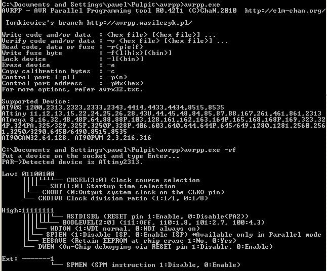

Muszę odblokować tego procka attiny2313 stosuje programator równoległy (wysoko napięciowy) do tego i mam dziwną reakcje :/ na początku nie mogłem zmienić FB ale mogłem wyczyścić procka, następnie spróbowałem do niego zapisać jakąś informacje ponieważ podejrzewam, że zostały wypalone FB i odhaczona opcja komunikacji/programowania za pomocą ISP. Niestety wyczyścić się da ale już zapisać się nie da :/ o dziwo po tej operacje FB się odblokowały tzn. tylko dolne a górne nie :/ mogę zmieniać FB low i się zmieniają ale jak chcę zmienić FB high to zmieniają się ponownie dolne :/ poniżej zamieszczam widoki z konsoli

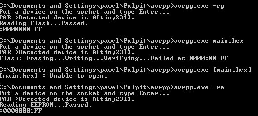

oczywiście wgrywam kod który wcześniej zgrałem c procka
i tak:
odczytanie ustawień pracka prog równoległy
zmiana FB high w wyniku zmiany zmieniły się FB low :/ zmieniając FB low zmieniają się właściwe FB
próba zapisu oryginalnego kodu
czy ktoś wie czemu część FB się zmienia tylko ??
czemu nie mogę zapisać programu do procka za pomocą prog równoległego (FB low zostały juz zmienione wcześniej trzeba mieć oryginalne ustawienia FB ?)
czy jak by były wypalone FB mogę w ogóle korzystać z prog równoległego do edycji kodu ??
jak się zapisuje kod do procka za pomocą prog równoległego tak jak na fotce 3 ??

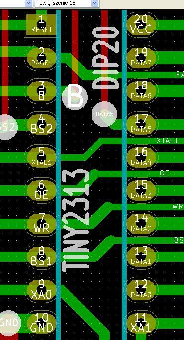

edit podłączyłem zgodnie ze schematem zamieszczonym w nocie katalogowej tam jest zapisane BS2/XA1 ja wykorzystałem XA1 a BS2 jest nie podłączone może to być powód ??
Link strona 161

uboga nota katalogowa
brakuje w niej kilku pinów
np jest pin PA1 który wisi w powietrzu :/ albo nie jedno znaczność linii PAGEL/BS1
poprawnie powinno wyglądać to tak :
dlatego prog równoległy wariował brakowało kilku podpiętych pinów :/ po podłączeniu tych szyn danych odzyskałem kontrole nad układem
lepiej było budować prog równ ze wszystkimi podstawkami a nie kabelkami łączyć :/ chyba sobie sama podstawkę zrobię będzie prościej :/
