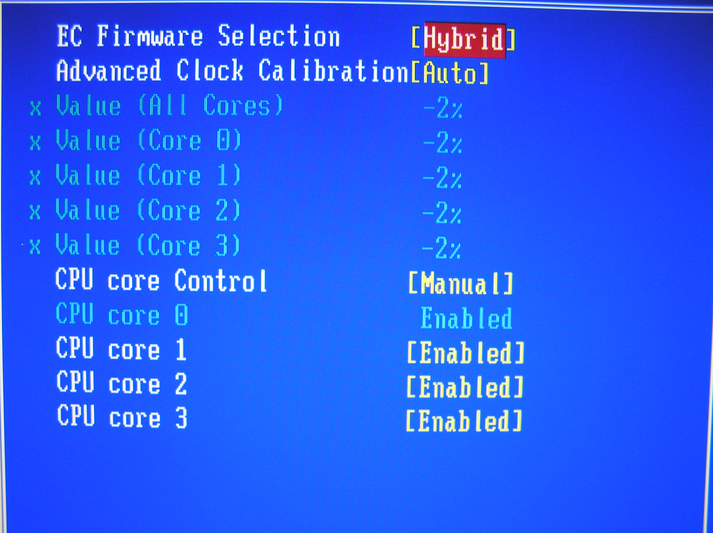

    Próba pierwsza
    M.I.T. -> Advanced Clock Calibration -> EC Firmware Selection: Hybrid i
    Advanced Clock Calibration: Auto

    Próba druga
    Próba pierwsza + CTRL + F1 -> Advanced Chipset Features -> SB750 Spread Spectrum: Enabled
    Tyle, że ja mam [SB700] podobno nie ma to znaczenia
    efekt:
    AMD Phenom II x2 550 BE - błąd przy odblokowywaniu rdzeni na GA-MA770T-UD3P
    i znowu lekkie (?) zmiany

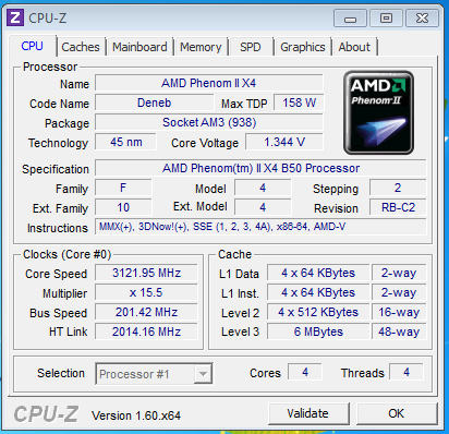

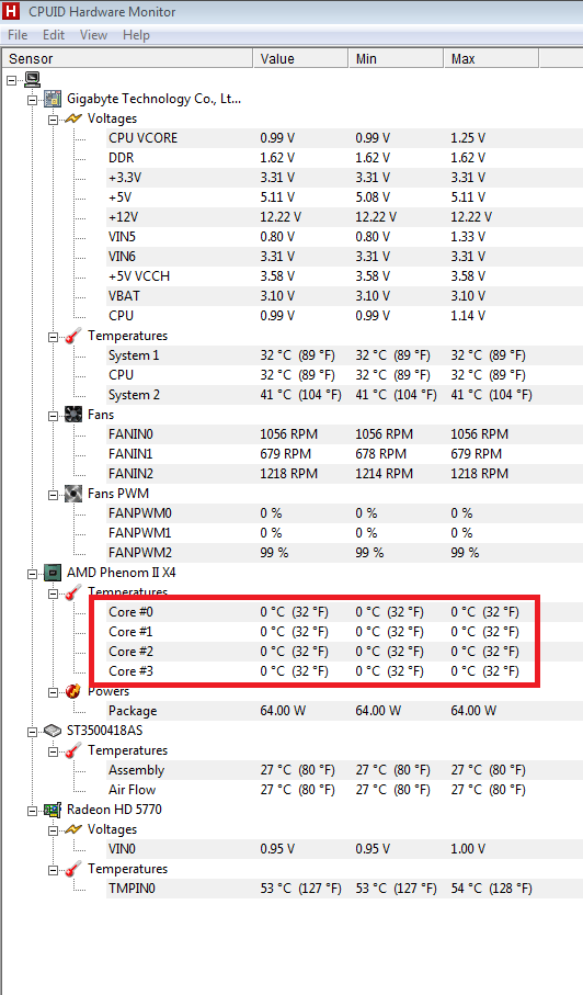

    Ok teraz mam niby odblokowane te rdzenie ale:

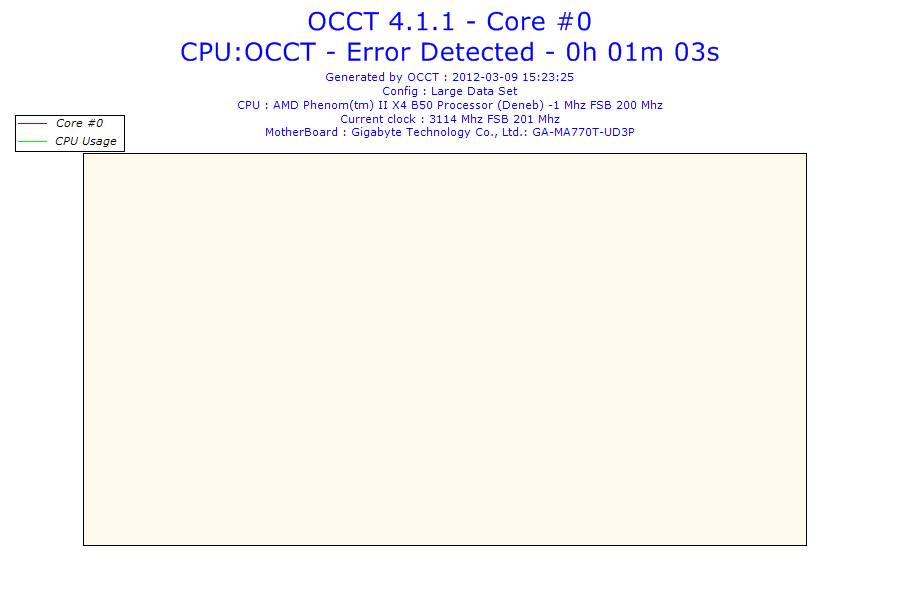

    OCCT
    I teraz core od #0 do #3 error [ na x2 przeszedł test ]

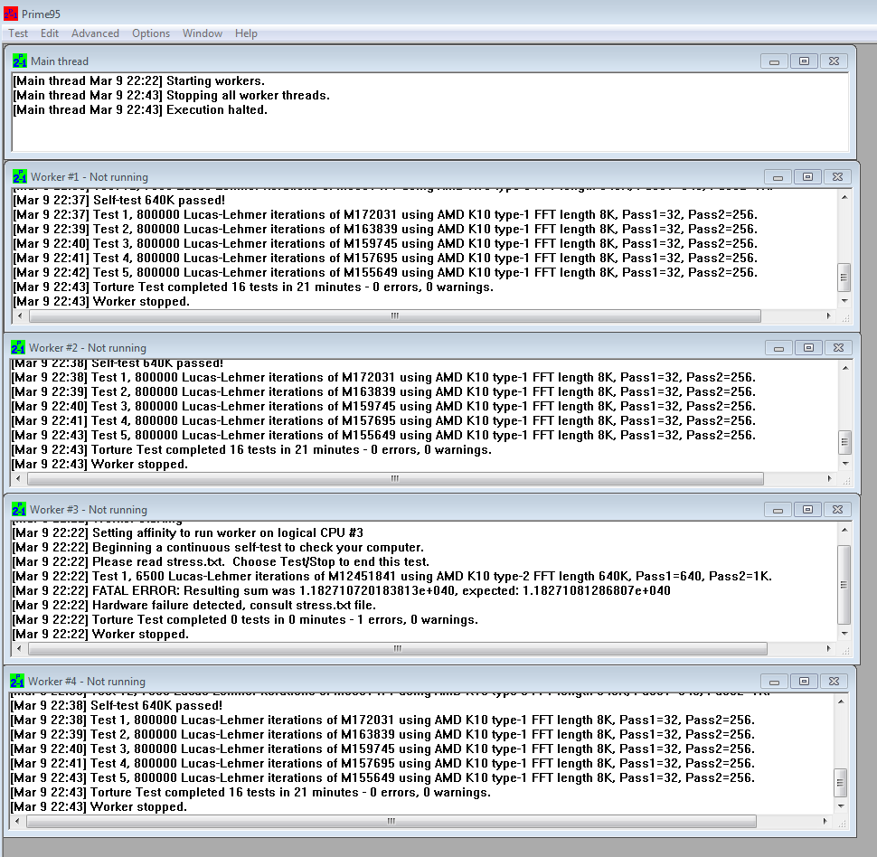

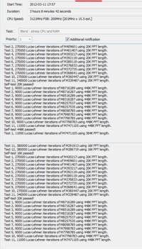

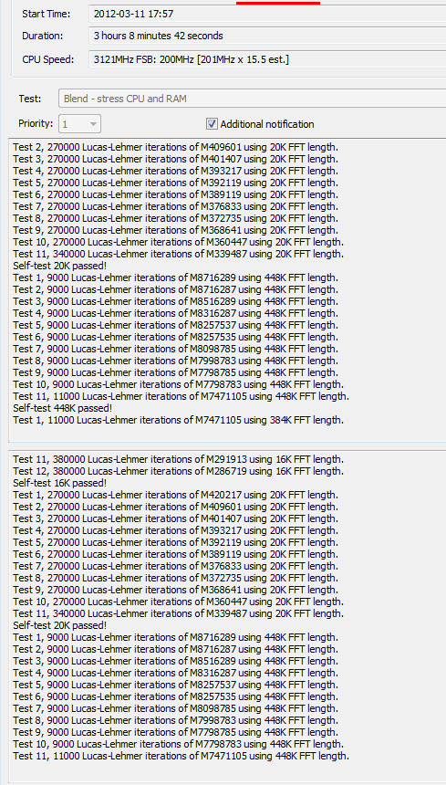

    Prime95
    worker #3 zatrzymany a reszta idzie, ale ktoś mi powiedział, że nie ma sensu kontynuować z błędem więc przerwałem.
    Zapomniałem napisać, że C'n'Q mam wyłączony.

    Zaktualizowalem bios, w Prime95 3 dziala tyle ze teraz 4 nie dziala.

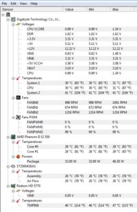

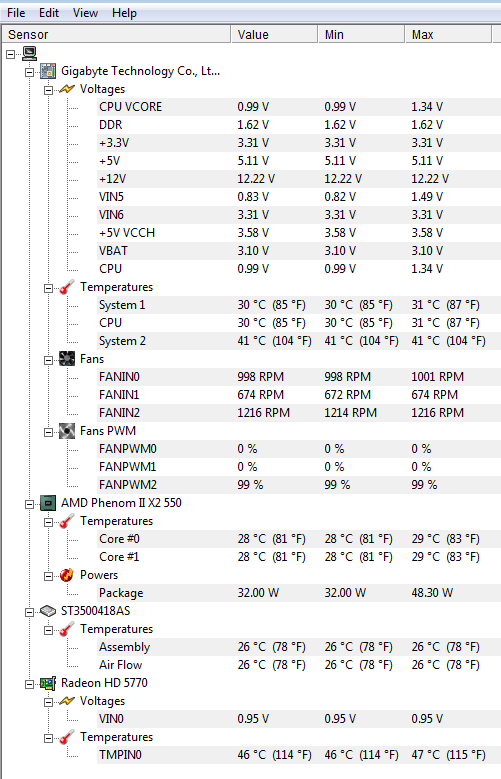

    co do hwmonitor i tem to moze tak pokazywac po odblokowaniu

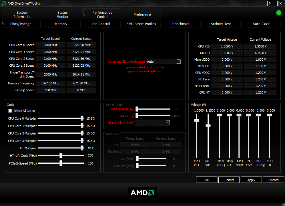

  • #5 10658824
    tronics
    Zainstaluj AMD OverDrive. Wejdź w zakładkę Preference, zmień Performance Control mode z novice na advanced. Wejdź w zakładkę Performance Control. Lewy dolny róg - suwaki zegara. Odznacz opcję Select All Cores. Ustaw sprawne rdzenie na nominalne wartości (mnożnik x 200MHz), ustaw niesprawne (odblokowane) rdzenie na 800MHz (4x200). Powtórz testy stabilności. Jak będzie ok to zwiększaj o 1 mnożnik dla odblokowanych rdzeni i powtarzaj testy. O ile odblokowane rdzenie są choćby częściowo sprawne to powinno się udać znaleźć częstotliwość stabilnej pracy. Jeśli nie to raczej nie warto się w to bawić.

    Wtedy można odblokować 4 rdzenie, ale nie programem tylko w biosie, i, jeżeli temperatury pozwalają, a procesor nie jest stabilny w OCCT- zwiększać napięcie vcore. Najlepiej nie przekraczać 1.45v.
    Ile masz włączonych rdzeni pokazuje ci CPU-Z w prawym dolnym rogu.

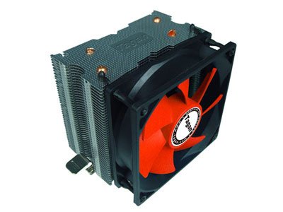

    Mam takie cos do chlodzenia

  • #10 10663367
    tronics
    Widzisz te suwaczki na dole z lewej strony? Przesuń te przy CPU Core 2 Multiplier i Core 3 Multiplier na 4x (i kliknij Apply - wyskoczy ostrzeżenie, daj ok). Włącz Orthosa (obliczenia polecą z różną prędkością na dwóch pierwszych rdzeniach i 2 kolejnych). Sprawdzanie stabilności to przynajmniej kilka ładnych godzin orthosa (o ile się wcześniej nie wysypie). Jeśli rdzenie odblokowane nie wyrzucą błędu na 800MHz można szukać wyżej. Sam widzisz, że to będzie czasochłonne poszukiwanie.

  • #15 10665105
    numeros13
    Nie wiem co to AOD,zrobie tak wlacze biosa pstrykne fotke jak mam teraz ustawione i moze bedzie latwiej odpowiedziec
  • #16 10665136
    Kasek21
    tronics - pokazuj pewnie na czterech rdzeniach ale Orthos korzysta tylko z dwóch.
    Do testowania używać OCCT/Prime95/LinX

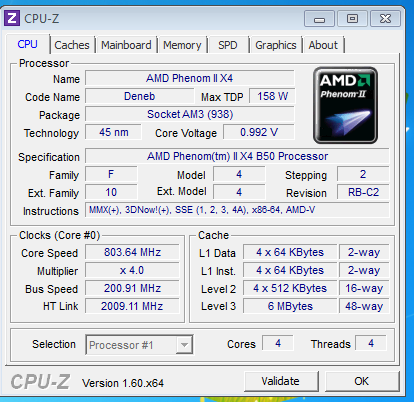

    numeros13

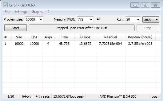

    Przepraszam wprowadzilem maly blad nie mialem ustawionego x4 tylko auto. Teraz ustawilem na x5
    a tak wyglada to u mnie
    na OCCT i Prim95 robilem zaraz sprawdze na LinX
    Powiedzmy ze mam wszystko ok, jeden rdzen wadliwy.Czy moge bez obaw uzywac z trzema rdzeniami?
    Czy bezpieczniej bedzie zresetowac bios i wrocic do pierwotnych ustawien?
    Z tego co sie orietuje te dwa rdzenie "szalu" nie daja tylko lepiej kupic od razu procesor z czterema?Oczywiscie moge sie mylic w tym temacie bo kazdy pisze co innego.
    #19 10667424
    Kasek21
    Jeżeli 3 rdzenie są stabilne to jak najbardziej używać.
    Kilka godzin na Prime95 przy priorytecie 9 da Ci jakąś pewność co do stabilności.
    Jeżeli będzie OK to możesz zacząć OC odblokowanego CPU.
    #20 10667534
    tronics
    Tak, a wadliwy z obu odblokowanych rdzeni blokuje się CPU Core Control w BIOS które widzisz na własnym obrazku pod ACC. Dodatkowe rdzenie szału nie robią, bo stosunkowo mało aplikacji jest wykorzystujących więcej niż 2 rdzenie, a nawet jeśli wykorzystują to zazwyczaj dość słabo. Z drugiej strony zawsze lepiej mieć ciut więcej, na zapas :)
