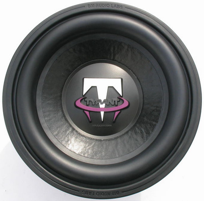

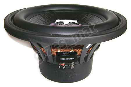

    Boschmann ALX-122SP TYRANT

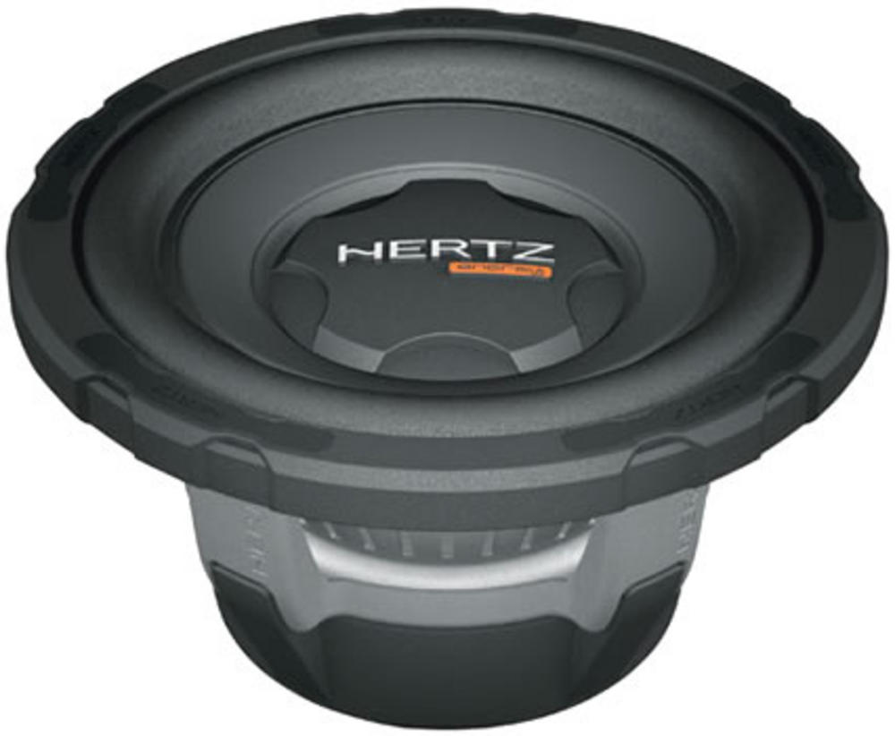

    Hertz ES200 400W (200W RMS, Cena: 269zł)

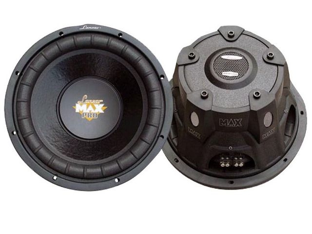

    LANZAR MAXP 84 ( Cena: 171zł)
