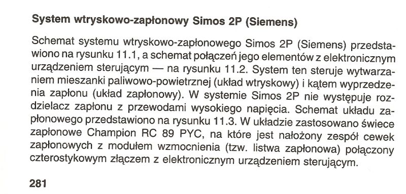

    and61
    Podwójna cewka w 1,3 MPI ? Czyli listwa zapłonowa, mam auto z tym silnikiem i nic o tym nie słyszałem ,by było coś innego , zresztą Mario Rene Cedrych w swej ksiażce pt "Skoda Felicia " też o tym nic nie podaje ,

    and61
    Motronic napisał:
    and61 napisał:
    W MPI nie ma cewki
    Jest. Podwójna.
    Nie mam zamiaru sie kłócić , ale że natury jestem dociekliwy wiec zamieszczam z serwisówki Skody schemacik Skoda Felicja 1.3 - brak iskry, cewka sprawdzona, co dalej?
    i zapytam ;
    Wspominając o podwójnej cewce , masz na mysli te zatopione w listwie cewki ?
    z góry dzieki za wyjaśnienie
