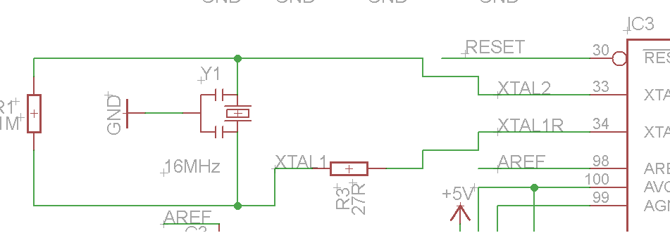

Spotkałem się z nietypowym podłączeniem rezonatora. Wygląda to jak poniżej. Jaki ma to cel i czy poprawia w jakimś stopniu pracę uC? Warto coś takiego stosować czy lepiej pozostać przy tym co jest w datasheecie?
Mi się wydaje, że to jakaś dziwna sprawa.
Wnioskując po tym, że reset i aref wisi w powietrzu, to uważam, że te rezystory koło rezonatora to może być jakiś dziwnaczy wymysł, chociaż pewien nie jestem
Reset nie wisi w powietrzu. To jest tylko fragment schematu, a jest to schemat arduino mega2560. Można pobrać ze strony arduino.cc , lub znaleźć w plikach przykładowych eagla 6.1.0
