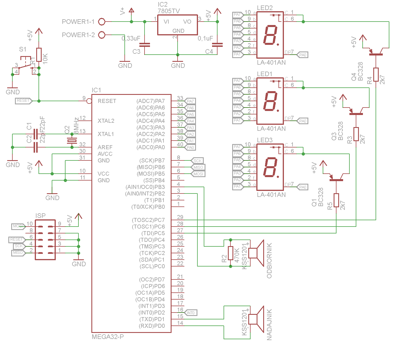

    Pracuję nad sonarem ultradźwiękowym.
    Prosiłbym o sprawdzenie/uwagi/porady odnośnie schematu.

    1. Źle podpięty kwarc.
    2. Brak filtrowania napięcia zasilającego uC. I cyfrowego, i analogowego.
    3. Brak rezystorów ograniczających prąd diod w wyświetlaczu.
    4. Przydałby się jakiś większy kondensator po stronie 5V (oprócz tego 100nF).

    1. Atmegami dawno sie bawiłem ale kwarc to źle podpiąłeś, myle sie :) ?
    2. Układ stabilizatora, te kondziorki to z powietrza czy z dokumentacji ? mnie te wartości trochę małe się wydają.
    3. Nie będę studiował co to jest KSS1201 ale jeśli to jest buzer albo coś takiego to lepiej przez tranzystory to puścić a nie przez piny uprocka bo to nie wróży ich żywotnością.

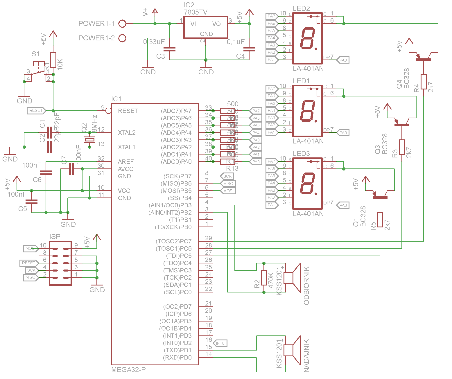

    Jesli chodzi o kwarc, to mialem zrobic jak trzeba, lecz pomylilem przez przypadek piny.
    Odnosnie rezystorow ograniczajacych prad wyswietlaczy jak i filtrowania napiecia to oczywiscie sluszna uwaga. Poczytalem troche tego co zamiescil dondu i wprowadzilem takie zmiany. Co myslicie?
    [ATMEGA32] Czy schemat sonaru ultradźwiękowego jest poprawny?
    Jesli chodzi o stabilizator napiecia, to wartosci kondensatorow wzialem z dokumentacji. Z tego co poczytalem, moznaby dodac jescze z kazdej strony kondensator. Ze wzgledu iz ten uklad nie powinien byc mocno obciazony moze zastosowac kondensatory 20uF?

    Kondensator jest po to aby chwilowe wzrosty poboru prądu nie powodowały zakłóceń, wyeliminuje szpilki jeśli będziesz ciągnoł więcej niż jest w stanie wydolić zasilanie to i tak napięcie siądzie i wielki kondensator nic nie zmieni. Ale kondensatorek jak najbardziej możesz dać !!!
    Ja tylko jestem ciekaw tego buzera czy co to tam jest bezpośrednio na pinach. Jak ty chcesz żeby to działało ?? Ile prądu ciągnie takie cos ? Jaką to ma indukcyjność ? Nie upali ci pinów na dzień dobry ?
    Jesteś pewien że tak mają być podpięte ?? Chyba że to cyfrowe wyjścia/wejścia :> ??

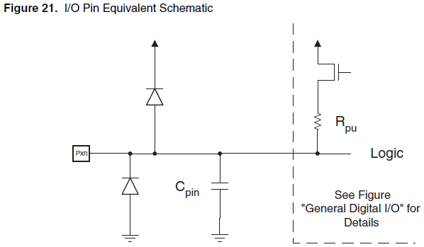

    Bruce^666 napisał:
    Ja dokumentacji nie przeglądałem ale w takiej konfiguracji nawet jak by pobierał 10mA to i tak podejżewam że piny by padły bo to pewnie jest indukcyjnością.
    Niekoniecznie ponieważ piny AVRów mają zabezpieczenia w postaci diod.
    Wyjątkiem jest RESET, który nie posiada górnej diody.

    Jeszcze ze schematu wynika ze wyświetlacze są źle podłączone.
    By dioda świeciła do katody podłącza się minus.
    Oczywiście możesz zastosować zamiennie wyświetlacze ze wspólna anodą.

    co do wyswietlaczy, zostaly juz zmienione na te o wspolnej anodzie.
    ... ale mam wrażenie, że to wcale nie są KSS1201 tylko autor użył tego symbolu, bo nie miał właściwego dla podłączanych elementów.
    kolega dobrze wydedukowal:) nie sa to zadne buzzery, lecz nadajnik i odbiornik ultradzwiekowy 40ST-16 oraz 40SR-16.

    >>>dondu
    Atmel wielokrotnie wyjaśniał że te diody (wynikające z technologii CMOS) można obciążyć prądem max. 1mA i nie nalezy ich traktować jako ochronnych.
    Poza tym napięcie na pinie nie może przekroczyć w obie strony 0,5V napięcia zasilania a tego przy jakiejkolwiek indukcyjności podłączonej do pinu nie można oczekiwać.
    Dlatego w tym przypadku konieczny jest tranzystor wykonawczy.
    N.
