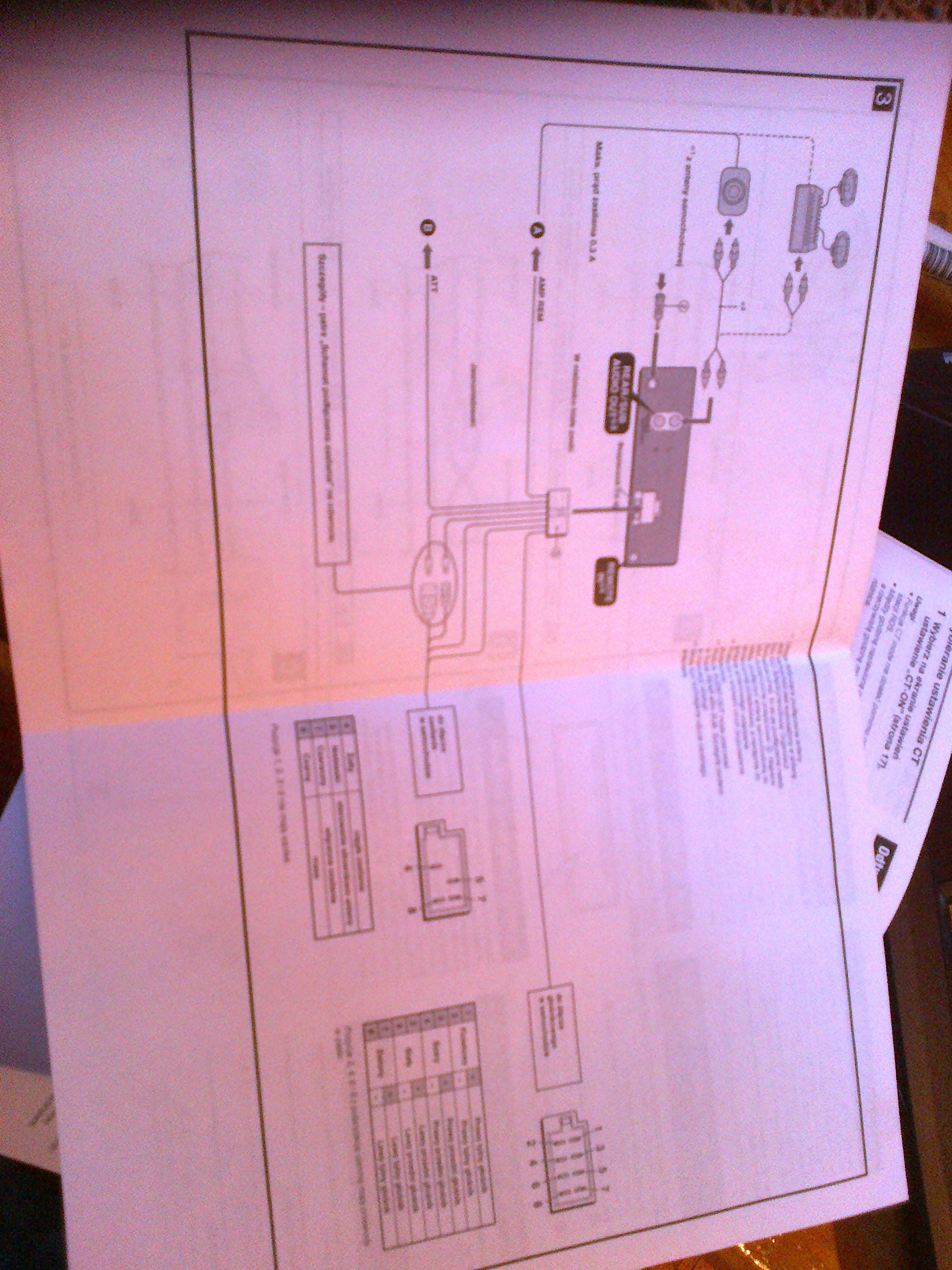

Radio Sony cdx gt39u-podłączenie subwoofera
erni7610 10 Mar 2012 16:37 3149 5

    Podpiąć możesz za pomocą wyjść RCA (na tylnej części odbiornika 2x Cinch), jedyny warunek ze subwoofer posiada wzmacniacz (nie ważne czy wbudowany czy osobny).

    a pasywna tuba się nie nada?

    Oczywiście, pod warunkiem że nie jest bezpośrednio zasilana z RCA tylko ze wzmacniacza .
    Rozumiem że masz w niej jakiś filtr Dolno przepustowy, bądź wzmacniacz posiada podobną funkcje a żeby nie słyszeć w "tubie" tonów wysokich ?

    Do jakiejkolwiek tuby, suba musisz mieć wzmacniacz, który podpinasz wyjściem chinch w radiu. Kolega pewnie pytał czy może podpiąć się bez wzmacniacza. Odpowiadam : nie, Sub będzie grał pełnym pasmem , a i wzmacniacz w radiu nie ma mocy do obrobienia suba. No chyba że masz jakiś krzak firmy VK.
