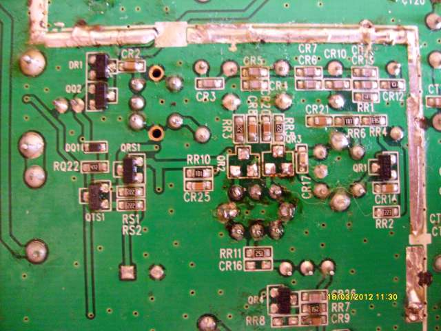

    Witam wszystkich jestem tu nowy na forum. Mam problem z moim radiem cb tti 550 z mikrofonem uniden 4pin. Problem polega na tym że radio nie odbiera a raczej jest bardzo tępe bo obiera ale z bardzo bliska praktycznie radio przy radiu. Po za tym wszystko działa tak jak nadawanie z pełna mocą. Efekt jaki jeszcze zaobserwowałem: na am radyjko bardzo cicho szumi jak przełączę na fm szum jest głośny. Proszę o pomoc ewentualnie sugestie co mogę sprawdzić.
    Znalazłem tranzystory smd kra305e które wg schematu pełnią funkcje AM B+ i TX enable B+ po sprawdzeniu miernikiem mają przerwę na wszystkich złączach. Teoretycznie jest to PNP więc powinien pokazywać coś na złączach. Czy ktoś się spotkał z takim przypadkiem?

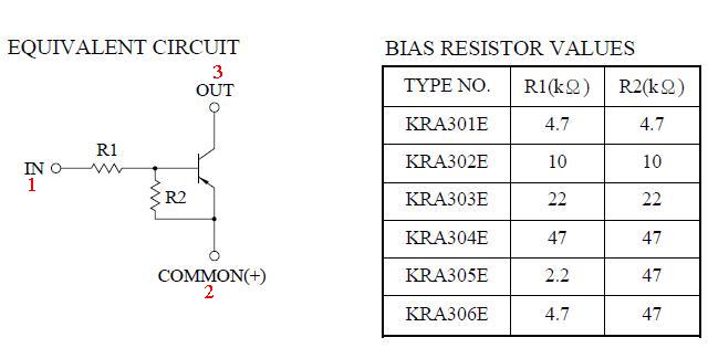

    Znalazłem tranzystory smd kra305e (...) Czy ktoś się spotkał z takim przypadkiem?
    KRA305E tranzystor cyfrowy (digital) pnp, With Built-in Bias Resistors R1 = 2.2kΩ, R2 = 47kΩ, oznaczenia wyprowadzeń: In, Out, Common (GND)

    Vaneo napisałeś " Ok wychodzi na to że tranzystory są uwalone bo na bazę dostaje 5V, kolektor, emiter 0V. " Moim zdaniem to błędne rozumowanie ponieważ :
    CB TTI 550 bardzo słaby odsłuch.
    na obrazku oznaczyłem wyprowadzenie tranzystora jako 1, 2, 3. Podając sygnał sterujący na nóżkę 1, na nóżce 3 pojawi się napięcie tylko i wyłacznie wtedy gdy na nóżce 2 będzie zasilanie.
    Więc jeśli masz tylko napięcie na pinie oznaczonym IN, a na pinie oznaczonym COMMON nie masz żadnego napięcia, to na pinie oznaczonym OUT napewno nie pojawi się żadne napięcie.

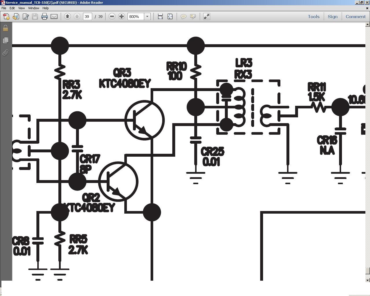

    QG4, QRS1, QAS2, QTS, ok.
    Obowiązkowo do sprawdzenia CR25, być może przebity i zwiera do masy.
    Ponadto do sprawdzenia QR2, QR3. Wygląda na to, że trafnie zlokalizowałeś miejsce-okolice usterki- czyli RR10. Szukaj w tej gałęzi. Sprawdź jeszcze DV4.

    Powodem grzania się RR10 jest LR3 który ma trzy piny u góry, trzy na dole i po obu stronach masy. Więc po wylutowaniu LR3 opór się nie grzeje. I teraz czy te trzy piny u góry powinny mieć zwarcie między sobą i tak też jest z dolnymi. Lecz nie ma zwarcia między dołem a górą. Na CF1 brak napięć. Zauważyłem jeszcze że po wylutowaniu LR3 Pojawia się za oporem 6.1V a nie 0.9V I słyszalne są głośniejsze szumy lecz odbiorców nie.

    Kolego spójrz proszę na schemat. Którys z elementów widocznych na schemacie musi być uszkodzony. Co z CR 25, oraz DV4 i tranzystorami QR3, QR4?
    Zauważ, że wewnątrz LR3 masz jeszcze kondensator. Po jego wymontowaniu szumy powiny być większe ale odbiorców nie usłyszysz.

    CR25 nie ma zwarcia. DV4 brak w moim modelu pod metalowym ekranem są inaczej rozmieszczone elementy. Po wylutowaniu tranzystorów QR2, QR3 zwarcia niema. Na próbę zastąpiłem je bc546 lecz efekt jest ten sam że napięcie siada i grzeje się RR10. QR1 też sprawdzony. Analizując schemat z moim radiem są niezgodności czyli kolektory są podpięte przez RR3, RR5 do masy!!! Rezystancja oporów to 220ohm. oznaczenie 221. Byc może jest inaczej rozwiązany układ dlatego brak DV4.
  • #16 10691114
    vaneo
    Na mojej płycie są odwrotnie tranzystory więc zastanawiam się jak to radio chodziło. Załączam zdjęcie:
    Radio uruchomiłem wlutowałem na próbę tranzystory bc 546 tyle że sugerując się schematem a nie tranzystorem 1B który ktoś wlutował i radio ruszyło!!! :D

    Tranzystor 1B w wykoaniu smd, to właśnie tranzystor npn i jego odpowiednikiem jest bc546, więc wlutowałeś dobry zamiennik- wniosek taki, że te tranzystory smd muszą być uszkodzone :).
    Czyli rozumiem, że radio działa poprawnie i odsłuch jest dobry?
  • #18 10691521
    vaneo
    Właśnie te tranzystory 1B które były wlutowane nie są oryginalne i musiałem wlutować je zgonie ze schematem czyli odwrócić je na plecy i lutować pod kątem.
