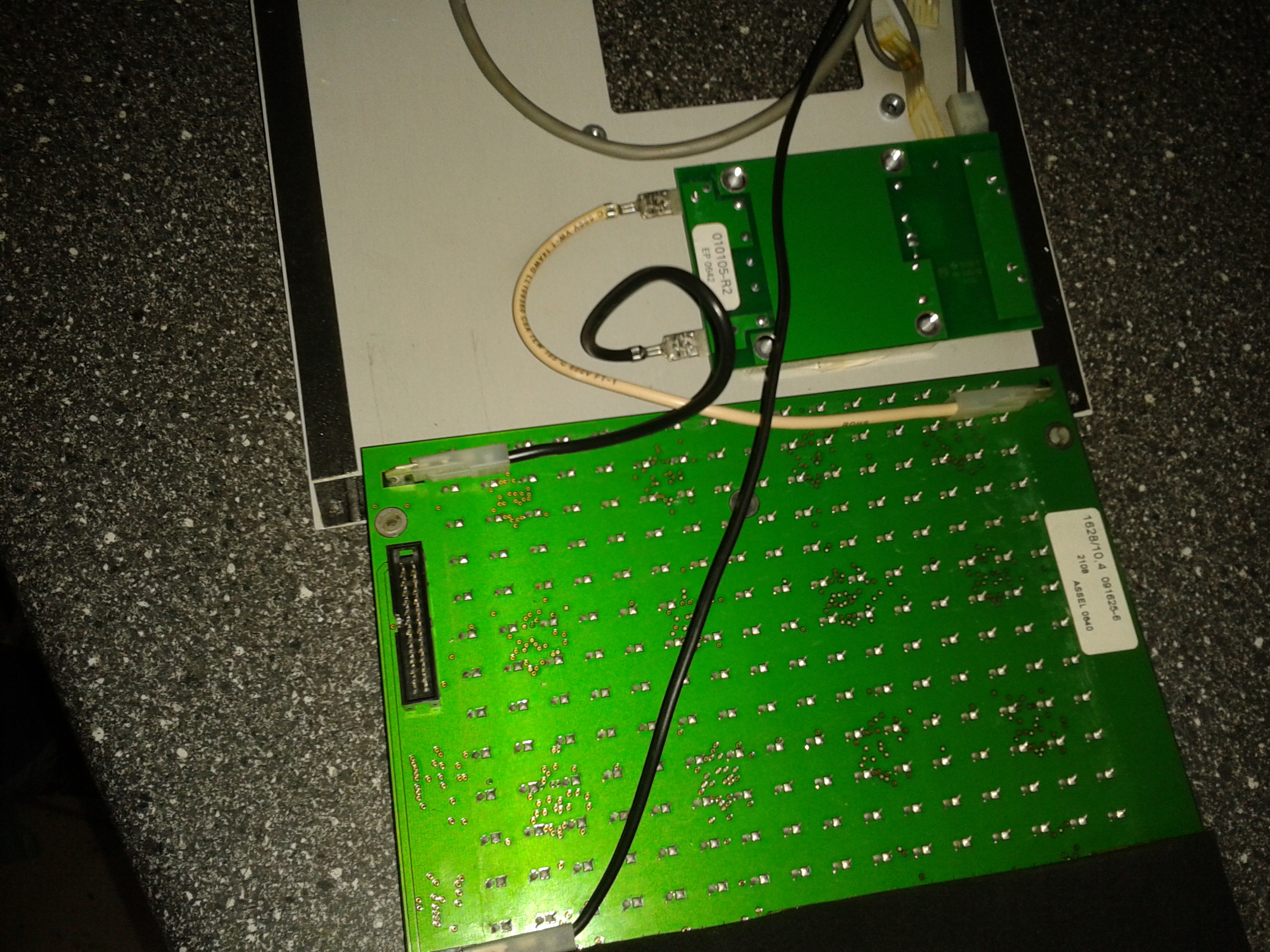

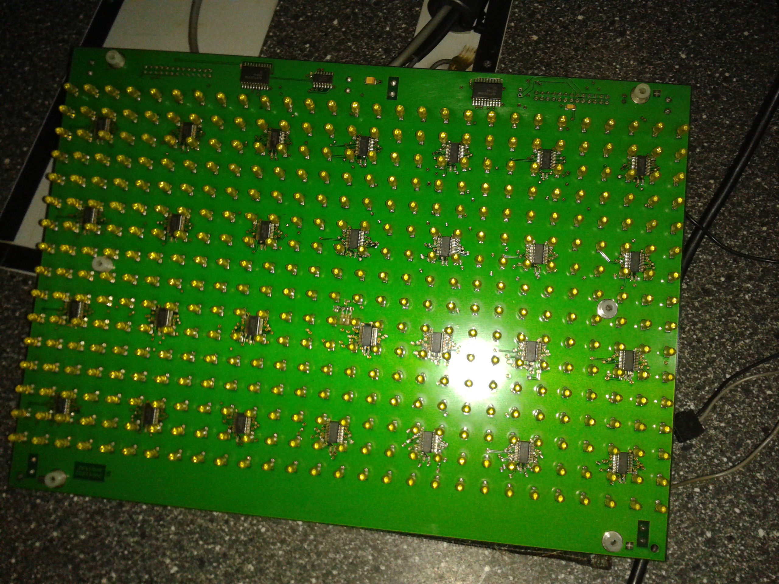

    Trafiła w moje ręce tablica dość ciekawa tablica LED firmy Mobitec.
    Doszedłem już do tego że aby cokolwiek na niej wyświetlić do kompletu potrzebna jest stacja bazowa. Niestety nie mam i nie będę miał do niej dostępu.

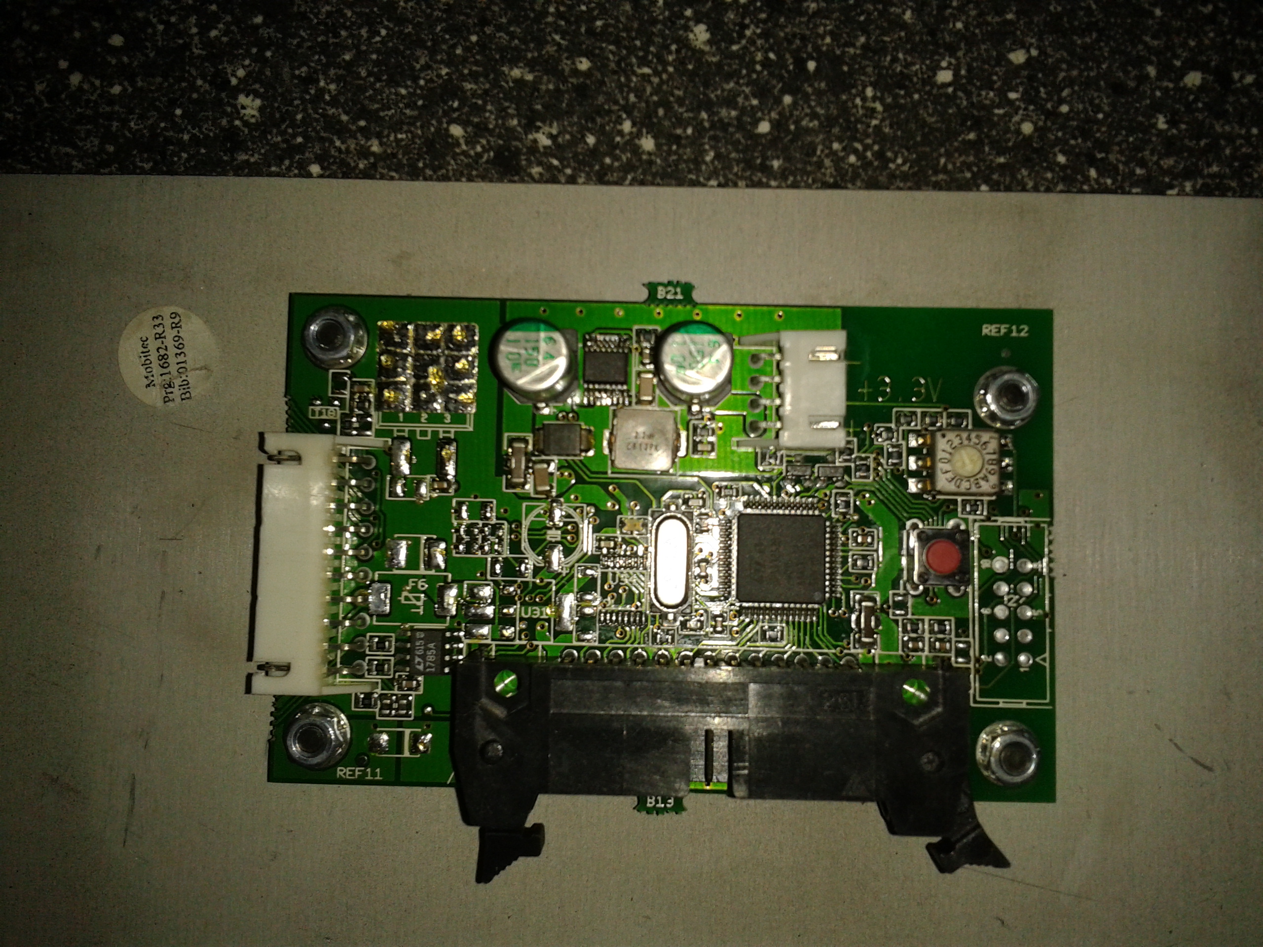

    Tablica ma dwie wtyczki, po rozebraniu doszedłem do tego iż jedna to zasilanie a druga do transmisji.
    Jak wyświetlić treść na tablicy LED MobiLED bez stacji bazowej? Jak wyświetlić treść na tablicy LED MobiLED bez stacji bazowej? Jak wyświetlić treść na tablicy LED MobiLED bez stacji bazowej?
    Na sterowniku jest nastawny przełącznik do wybierania adresu urządzenia 2-15
    W pozycji 0 wyświetlają się niektóre punkty jeszcze nie doszedłem do tego co to jest.
    W pozycji 1 wyświetla się test.
    W pozostałych pozycjach wyświetlany jest numer wersji programu, adres urządzenia, napis MOBITEC i na tym koniec.
    Po płytce sterownika widać iż połączenie pomiędzy stacją bazową a tablicą zrealizowane jest na RS485. Czy zna ktoś protokół transmisji aby cokolwiek wyświetlić ? Czy tablica przyjmuje czysty tekst czy można wyświetlić bitmapy?
    Jeśli nie znajdę protokołu to jedynym rozwiązaniem będzie wyrzucenie sterownika i zbudowanie własnego na jakimś AVR'ku

    Protokół jest graficzno-tekstowy czyli jeśli występuje w tekście polska litera to się ją zastępuje zwykłą literą a 'ogonek' się 'ręcznie dorysowuje'. Prędkość to 9600 8n1 a protokół binarny z adresacją poszczególnych tablic. Adres ustawia się na przełącznikach wewnątrz tablicy. Różne rodzaje/pochodzenie tablic mają różne zestawy czcionek bazowych którą wybiera się podczas przesyłu treści.
  • #5 12644205
    gzmuda
    Budowa ramki jest następująca: 0xFF <adr> 0xA2 { 0xD2 <X> 0xD3 <Y> 0xD4 <nrF> tekst } { 0xD2 <X> 0xD3 <Y>0xD4 <nrF> tekst2} <crc>
    gdzie:
    <adr> - adres tablicy ustawiany na switch-u w tablicy
    <X> - pozycja początku tekstu w poziomie
    <Y> - pozycja tekstu w pionie
    <nrF> - numer fontu jakim ma być wyświetlony tekst 0xFF - oznacza własną grafikę
    <crc> - suma kontrolna prosta
    przykład:
    FF 05 A2 D2 43 D3 04 D4 77 2E 22 22 D2 0C D3 10 D4 73 31 30 D2 1E D3 0C D4 64 41 4D 45 4C 49 4F 57 4B 41 5A
    Na tablicy o adresie 5 powinno pojawić się "10 AMELIÓWKA"
