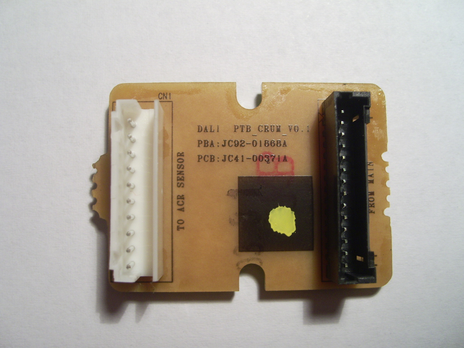

    Czy może ktoś wie jak mogę odczytać wsad z tego pasa?
    Mam praktycznie nowy pas (wydrukowane poniżej 500 stron) i warto by było odczytać zawartość jego pamięci póki przebieg jest mały.
    Próbowałem tak jak z tonerów od tej drukarki ale się nie udaje - tak jak w tym temacie Link
    Tonery odczytałem bez problemu.
    Na układzie widać jakieś oznaczenia ale są czymś zamalowane a nie miałem pod ręką niczego czym mógł bym próbować to zmyć.
    Jak dorwę jakiś rozpuszczalnik to spróbuje odczytać oznaczenia z obudowy.
    poniżej zdjęcia

    Cześć.
    Wygląda mi to na układ SS-02, stosowany w czipach tonerów firmy Samsung. Nie wiem jak jest w tej chwili, wcześniej temat był praktycznie nie do ruszenia. Wyjściem mógł być zakup kosztownego programatora. Być może dostępne są chipy-zamienniki.

    Jeśli szukać jako programator do AT88SC0204C, to zgoda. Tym nie mniej schemat ten nie jest żadną tajemnicą i można go w miarę łatwo odnaleźć w Internecie. Cała sprawa jednak sprowadza się do tego, iż sposób jego sklonowania jest niemalże niemożliwy. Ewentualnie ściągnięty z jakiejś strony wsad to tak naprawdę BOOTLOADER, przy pomocy którego wczytuje się właściwe oprogramowanie. Do tego wczytania potrzeba uruchomić specjalny program oraz uiścić stosowną opłatę. Każdy egzemplarz tego programatora jest unikatowy ze względu na zastosowanie - w tej chwili nie pamiętam dokładnie - podzespołu mającego swój indywidualny numer seryjny. Choć zapewne dałoby się skonstruować jakiś emulator... Dodatkowo nie mam pewności, czy używanie tego programatora nie opiera się na zasadzie kredytów, którymi "opłaca się" każde zaprogramowanie i urządzenie to do działania potrzebuje połączenia z Internetem.
    Nasuwa się pytanie: czy SS02-1 to de facto AT88SC0204C, czy mowa już o innym układzie?
