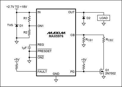

    Większość przełączników elektronicznych do aplikacji włączania zasilania, działa na podobnej zasadzie. Podczas rozruchu urządzenia, sterownik podaje sygnał otwierający tranzystor FET w linii zasilania, monitorując płynący z zasilacza prąd oraz temperaturę tranzystora. Jeśli prąd rozruchowy osiągnie lub przekroczy limit zaprogramowany w danym układzie, sterownik tranzystora MOS redukuje napięcie na jego bramce tak że pracuje on tymczasowo jako źródło prądowe, ograniczając prąd do pewnego zaprogramowanego limitu. W tym stanie przełącznik znajdować może się przez oznaczony czas, po którym, jeśli wyjście nie wzrośnie do poziomu napięcia zasilania (tzn pobór mocy nie spadnie poniżej zaprogramowanego limitu) układ rozłącza zasilanie i podaje sygnał informujący kontroler zasilania o awarii. Jeśli natomiast wyjście dojdzie do poziomu napięci zasilania układ powinien podać informacje power-good, czyli o tym iż napięcie i prąd mieści się w zaprogramowanych granicach.
    W momencie gdy obciążenie zacznie pobierać więcej prądu nić zaprogramowany limit, układ posłuży jako bezpiecznik elektroniczny, odcinając zasilanie poprzez rozłączenie wewnętrznego MOSFETa. Zabezpiecza to to zasilacz urządzenia w wypadku zwarcia lub przeciążenia.
    Niektóre odbiorniki wymagają więcej prądu podczas rozruchu niż w czasie pracy, są to na przykład układy z dużą pojemnością odpsrzęgającą czy silniki, np, w dyskach twardych. Aby zapewnić zabezpieczenie w takich układach projektuje się limit prądu blisko prądu pracy, ale może to powodować problemy podczas załączania urządzenia, wynikające z zbyt niskiego prądu czy napięcia.
    Aby rozwiązać ten problem wystarczy zastosować prosty układ który pozwala ustalać limit zależnie od stanu na wejście power-good, oznacza to że po wejściu w normalny tryb pracy, po rozruchu, dla układu dostępne jest mniej prądu niż w czasie rozruchu kiedy power-good jest niskie. Schemat takiego rozwiązania pokazany jest poniżej.
    Automatycznie dostosowujące się zabezpieczenie nadprądowe do przełączników FET
    W czasie rozruchu, wyjście PG jest w stanie niskim, co oznacza iż limit prądowo ustala opornik RCB1. Po tym jak PG wejdzie w stan wysoki załącz Q1, dołączając równolegle opornik RCB2, ustalający nowy prąd wyjściowy zasilania.
    Działanie tego układu pokazuje oscylogram na poniższym obrazku. W tym przypadku MAX5976 steruje obciążeniem na impedancję którego składają się pojemność 330µF oraz stałoprądowy opór 8.9Ω. Wstępnie układ ustawia prąd na 3A, gdy RCB1 = 17.4kΩ, następnie gdy napięcie wyjściowe osiągnie próg power good, układ redukuje prąd wyjśiowy do 1,25A, gdyż RCB2 = 12.1kΩ.

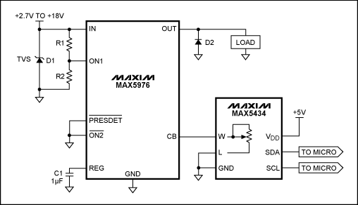

    Do sterowania w pełni konfigurowalnymi układami zasilania zastosować można cyfrowy potencjometr, np. MAX5434. Pozwala to sterować limitem prądu za pomocą mikrokontrolera. Taka konfiguracja pozwala na dowolne sterowanie prądem w czasie rozruchu i pracy układu. Układ taki pokazano na schemacie poniżej.
