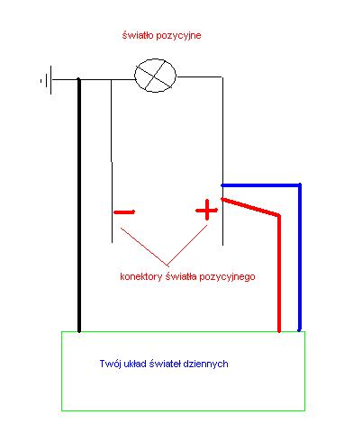

    Kupiłem gotowy zestaw świateł dziennych .
    Są 3 przewody .
    Jeden do masy akumulatora podłącze, drugi do wsuwki od świateł pozycyjnych.
    Trzeci, zasilający który ma mieć prąd po włączeniu zapłonu ???
    Chciałbym poszukać jakiegoś kabla który ma prąd przy silniku.
    Nie chce iść z kablem aż do kabiny.
    Dodam że fiesta mk6 ma bezpieczniki za schowkiem nie przy komorze silnika.

    Witam, skoro mówisz że są trzy przewody to jeden na masę , drugi i trzeci razem do plusa światła pozycyjnego, efekt taki, że po zapaleniu pozycji zapalą się dzienne- chyba o to chodziło nie? np tak
    Gdzie podłączyć przewód dodatni w komprze silnika 1,4 tdci
    I bez obaw że coś tam może instalacja nie wytrzymać bo w spsób powyżej dzienne dołączone są do obwodu świateł pozycyjnych. U mnie w civicu działa tak od dwóch lat i wszyskto jest w porządku
    Albo możesz poszukać plusa po stacyjce przy cewce zapłonowej.
    pzdr

    Dziękuje bardzo za odpowiedź lecz nie bardzo o to mi chodziło
    Ponieważ przewód drugi ma za zadanie odłączyć światła dzienne gdy zostaną włączone światła pozycyjne oraz mijania
    Wiec zasilanie świateł dziennych z kabla od pozycji odpada. Dlatego muszę podłączyć do pozycji przewód drugi bo takie są przepisy w Polsce.
    A przepisy mówią że światła dzienne powinny włączyć się w momencie właczenia stacyjki. zapłon też moze byc lecz przed momentem odpalenia silnika

    Prawo o ruchu drogowym... Pozatym w Twoim podłączeniu do świateł pozycyjnych, światła dzienne będą świecić się razem z mijania, a to już niedopuszczalne.
