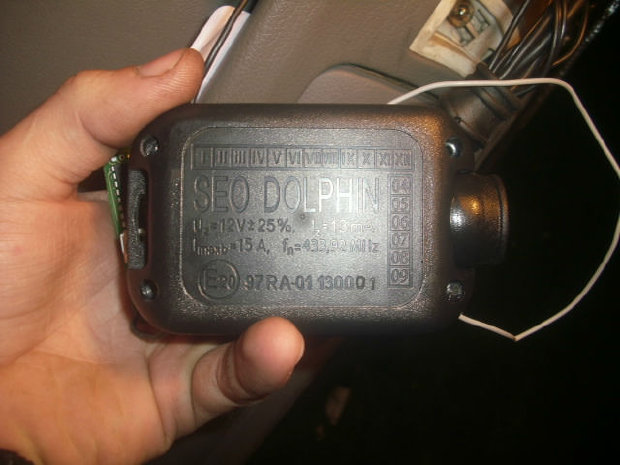

    Witam. Parę miesięcy temu kupiłem BMW E32 z zastosowanym jak w temacie alarmem. Poprzedni właściciel mówił, że go odłączył z powodu samoczynnego zamykania się zamków po zatrzaśnięciu drzwi i to go bardzo irytowało. W ostatnim czasie postanowiłem go podłączyć i po długim poszukiwaniu znalazłem centralę. Wszystko było rozpięte i po ponownym podłączeniu auto zaczęło wyć. W pierwszym pilocie nie było baterii więc skoczyłem po drugi i wszystko dobrze działało. :D Wstawiłem baterię do pierwszego pilota i alarm przestał reagować na komendy z pilotów. :| Po długim poszukiwaniu w internecie znalazłem swój typ alarmu. Jest to nowszy typ, z programowaniem ze stacyjki. Przywróciłem ustawienia fabryczne jak w schemacie z załącznika i mam teraz problem z zaprogramowaniem pilotów. Świeci cały czas dioda led i jak wciskam pierwszy klawisz w obojętnie jakim pilocie nie ma żadnej reakcji (powinna zamigotać dioda led). Nie wiem co robię źle. :cry: Koledzy pomóżcie. :) Wrzucam fotki centrali:

  • #2 10662071
    CameR
    Przywróć ustawienia fabryczne centrali i dopiero potem dopisz piloty.

    No panowie miałem kilka no mało ale było padniętych radyjek w centralce.Na moją bańkę padło radio w centralce.Trzeba go zmienić i po kłopocie.A co do pilotów nie miałem jeszcze przypadku by padły.No oprócz tych nieszczęsnych jedno przyciskowych :D Ale to zamierzchła historia.Zmień radio i po kłopocie.Była kiedyś taka partia tych radyjek co podały.A pierwszą oznaką było wykodowywanie sie pilotów.

    Co mam dokładnie wymienić u siebie w centralce? Pokażcie na mojej fotce. :)
  • #10 10706157
    emeryt2
    To co pionowo stoi na płytce centralki , pod kablami!
  • #11 10746514
    mieszkofryc
    A gdzie tą płytkę mogę dostać? Sam mogę przelutować, bo się łapię co i jak... :)
