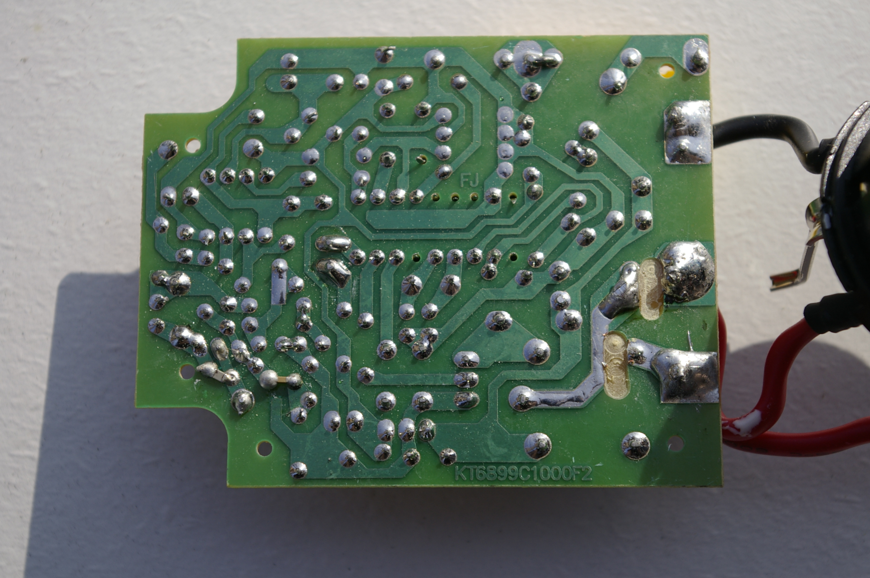

    Witam, mam pytanie. Kupiłem podobny zestaw i po pewnym czasie pilot zaczął działać w coraz to któtszym zasięgu. Obecnie działa tylko w odległości dosłownie styku z gniazdkiem. Nie jest to wina baterii.
  • #13 10682695
  • #14 10684735
    arturwica
    Tak. Z każdym gniazdkiem jest tak samo. Przesyłam zdjęcia jeśli może pomóc to w analizie.
    Przeróbka zdalnie sterowanego gniazdka na włącznik żyrandola. Przeróbka zdalnie sterowanego gniazdka na włącznik żyrandola. Przeróbka zdalnie sterowanego gniazdka na włącznik żyrandola. Przeróbka zdalnie sterowanego gniazdka na włącznik żyrandola.
