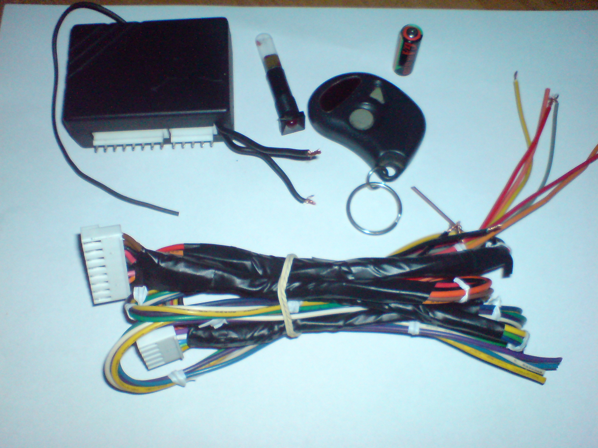

    Witam. Czy jest ktoś w stanie powiedzieć mi co to za centralka? Nie ma żadnych oznaczeń.

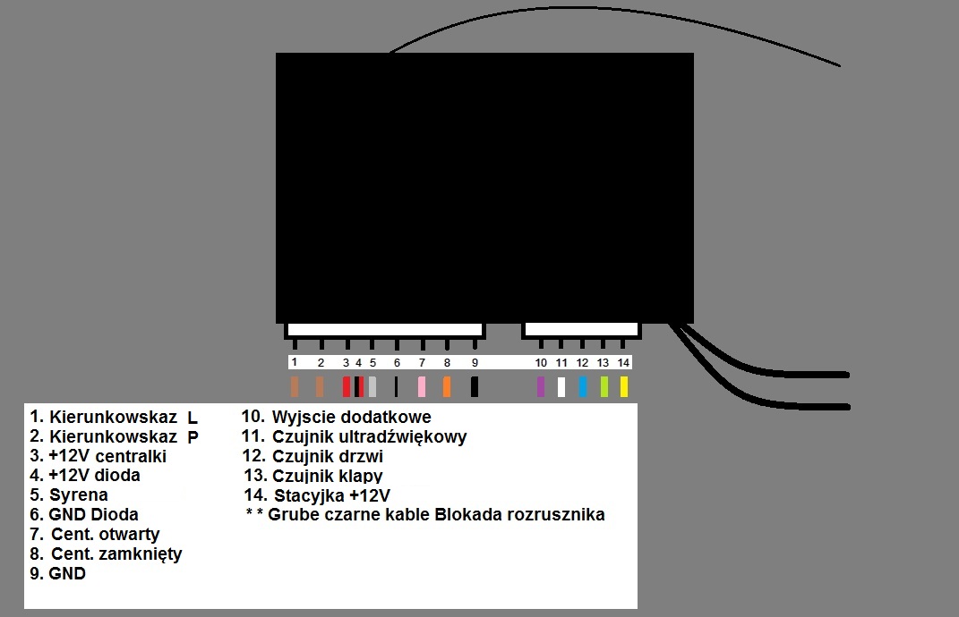

    Własny schemat tego co odkryłem
    Identyfikacja centralki alarmowej bez oznaczeń - zdjęcia i schematy
    1. ?
    2.?
    7. ?
    10. ?
    11. ?
    ? - niewiadome
    5. Nie jestem pewien czy to kierunkowskaz.
    12 i 13 mogą być odwrotnie
    3 i 4 są w jednym "pinie"

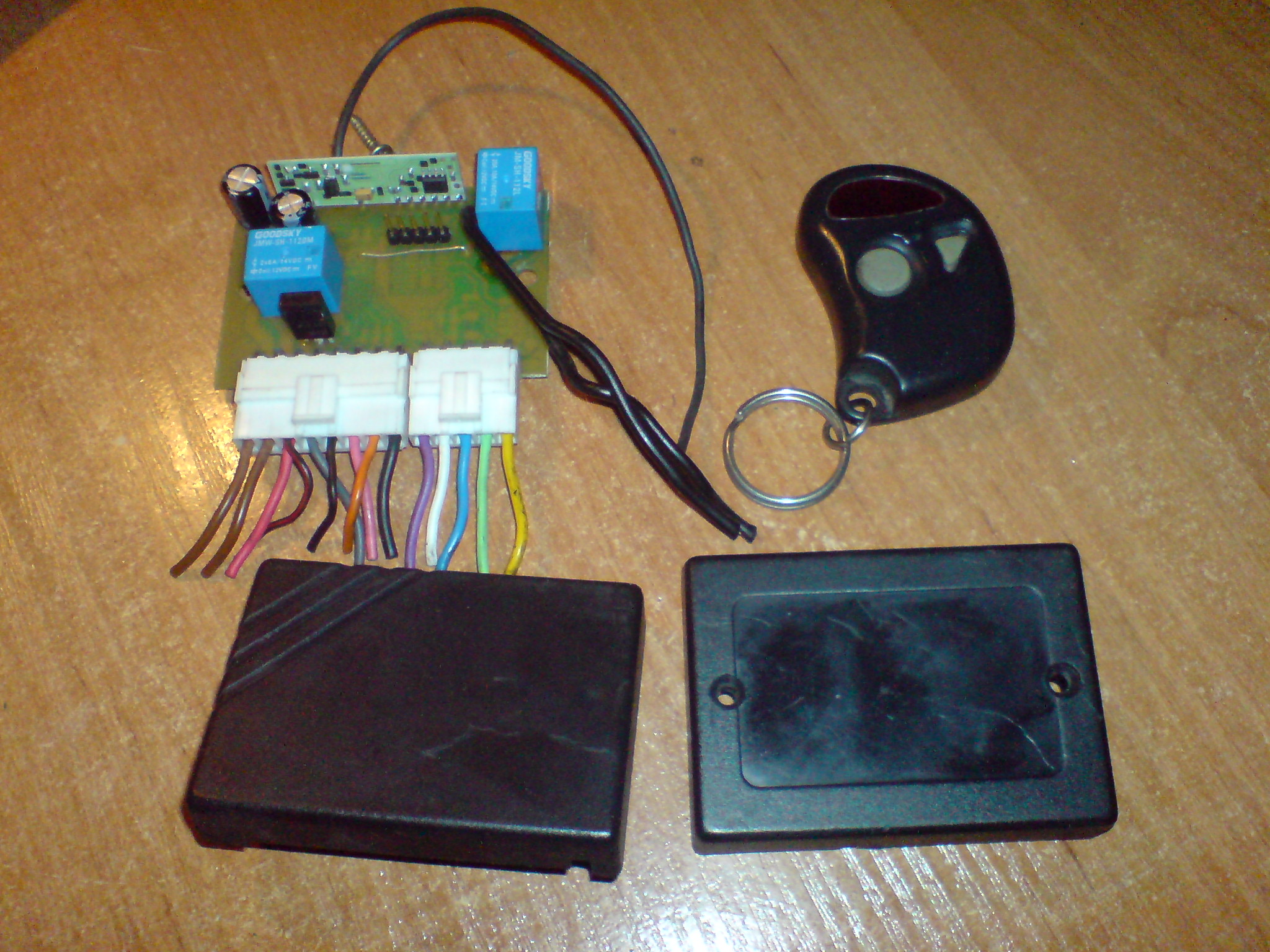

    Zdjęcia centralki
    Identyfikacja centralki alarmowej bez oznaczeń - zdjęcia i schematy Identyfikacja centralki alarmowej bez oznaczeń - zdjęcia i schematy
    Nie mam syreny obecnie więc nie mogę sprawdzić który kabelek nią steruje... Dioda z obudową nie jest od tego modelu.
    EDIT
    Schemat poprawiony

    1 i 2 to kierunek, 5 to syrena, tyle pomogę.

    No to już dość dużo mam.
    Teraz tylko za co odpowiada różowy, fioletowy, biały i żółty
    Możliwe, że centralka ma sterowanie centralnym? I czy aby na pewno te grube 2 czarne kable to blokada zapłonu.
    Znalazłem schemat autoalarmu Presto i kable są podobnie
