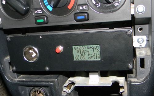

    Postanowiłem zrobić coś pożytecznego dla świeżo zakupionego samochodu, więc wymyśliłem komputer pokładowy (dalej KP). Samochód to Nissan Almera N15 1.6SR, a silnik - GA16DE.
    Postanowiłem umieścić swój KP w przednim panelu tuż pod radiem - jest tam trochę miejsca na jakieś drobiazgi.
    Komputer pokładowy (PIC18F258, C)
    Może niezbyt szczęśliwe miejsce zarówno dla schowka, jak i PK, ale nic lepszego nie znalazłem. Schowek posłużył za obudowę, a przedni panel zrobiłem ze zwykłej płytki PCB, na którą nakleiłem czarną taśmę samoprzylepną (taką, jaką okleja się lodówki).

    Wygląd wyświetlacza (w trybie standby i przy włączonym silniku):
    W pierwszej linijce widać wartość temperatury w środku samochodu (symbol „buźki’) i na zewnątrz („słoneczko”).
    W drugiej linijce zaś jest pokazana prędkość obrotowa silnika (ilość obrotów na minutę) i różnica względem prędkości obrotowej podana w procentach, która była zapamiętana po dłuższym wciśnięciu przycisku. Za pomocą krótkiego naciśnięcia resetujemy licznik poziomu paliwa. Równocześnie można zresetować licznik pełnego przebiegu, żeby zobaczyć ilość paliwa spaloną na określonym odcinku drogi.
    W trzeciej linijce jest podana bieżąca wartość spalanego paliwa - to szybkość zużycia paliwa względem położenia pedału gazu w aktualnym trybie pracy silnika. Jest to ilość paliwa przechodzącego przez wtryskiwacz w określonym czasie, w przeliczeniu na litry na godzinę.
    W trybie standby po 10 sekundach od włączenia silnika w miejscu wskazującym bieżące zużycie paliwa pojawia się wartość napięcia sieci pokładowej samochodu. Później jest ono całkowicie niepotrzebne, jeśli nie dojdzie do zapłonu w momencie pracy silnika, zaświeci się lampka w desce rozdzielczej. Poprzez dłuższe przyciśnięcie przycisku bieżąca wartość parametru „F” przyjmie 0% i zostanie zapamiętana. Parametr „F” to średnia wartość czasu, w którym otwiera się wtryskiwacz w ciągu jednego cyklu pracy silnika.
    W czwartej linijce jest pokazana ilość zużytego paliwa i parametr „dF”. System zarządzający pracą silnika w czasie pracy na podstawie sygnału z czujnika tlenu (sonda lambda) nieustannie kontroluje czas, podczas którego jest otwarty wtryskiwacz. Parametr „dF” to różnica (rozrzut) pomiędzy najwyższą a najniższą wartością czasu, w którym system zarządzania otwiera wtryskiwacz w ciągu 10 cykli pracy silnika. Jednostką parametru „dF” są milisekundy. Wzrost jego wartości świadczy o niestabilności systemu, np. w wyniku wadliwej świecy lub niskiej jakości pracy jednego z zaworów.
    Przycisk jest aktywny tylko przy włączonym silniku. Krótkie naciśnięcie powoduje anulowanie wartości licznika zużytego paliwa czemu towarzyszy komunikat „Reset” krótko wyświetlany w niższej części wyświetlacza. Dłuższe naciśnięcie zaś powoduje zapamiętanie wartości obrotów i czasu kiedy wtryskiwacz jest otwarty. Wyświetla się wtedy napis „Save” w trzeciej linijce.
