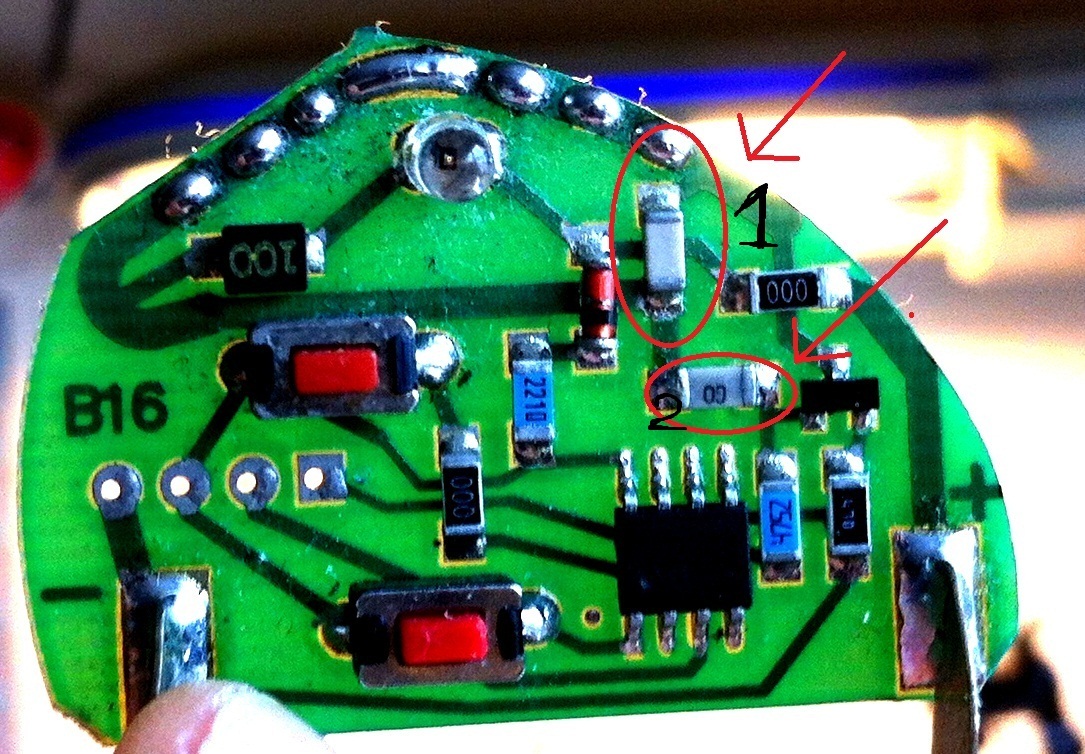

    Potrzebuję pomocy.
    Nie mogę namierzyć wartości elementu zaznaczonego numerkiem 1 na zdjęciu.
    Jest to kondensator, prawda? nie ma na nim napisanej żadnej wartości.
    Problem mam również z rezystorem poniżej - nr 2. Z tego co się dopatrzyłem - 60. Czyli wg oznaczeń EIA-96 ma on 412 ohm. Zgadza się? wlutowałem 500 ohm i jest coś źle :/ Więc nie wiem czy jest to poprawnie.
    Elementy są tak uszkodzone, że nie jestem w stanie sprawdzić wartości miernikiem..
    Proszę o pomoc

    W/g mnie , ani jeden ani drugi element nie jest opornikiem . Oba to kondensatory.
    Jakie są objawy tego lotnika!

    Hmm. W sumie tak. Oporniki są koloru czarnego, zgadza się?
    No nie działa, po prostu. Dioda również nie mruga w momencie wciśnięcia przycisku.
    Bateria na 100% jest dobra
    edit: Element nr 2 - oznaczony liczbowo 60 to kondensator. Jednak działa.
    Pojawia się na nim napięcie. Element z nr 1 dalej nieznany i niesprawny totalnie.

    Po prawej stronie masz tranzystor , sprawdź czy na bazie /lewa dolna strona / i na kolektorze /góra/ zmienia się napięcie gdy naciskasz włącznik - jeden , a później drugi.

    Napięcie się zmienia.
    Jest w porządku. Porównywałem ten pilot z zapasowym, który udało mi się znaleźć.
    Problem był ze switchem.
    Element nr 1 - nieopisany - nie stawia żadnego oporu w sprawnym pilocie. Najprawdopodobniej pełni funkcję "zworki". Więc podobną zworkę wykonałem sam :D
    wymieniłem przycisk i pilocik działa! :)
    Edit. Niestety, nie działa. Dioda świeci podczas wciśnięcia przycisku. Mruga tak jak powinna. Jednak samochod nie reaguje na pilota. :/

    Żadnej zworki , to kondensator! Nie stawia oporu , ponieważ jest poza nim pętla , zobacz po ścieżkach. Podstaw ten kondensator z zapasowego , to zobaczysz efekty!

    Zworki, to elementy oznaczone 000. to jest kondensator obwodu rezonansowego anteny. Rzędu pikofaradów. Wstaw go z powrotem. A nie zwieraj kawałkiem drutu.

    Oj. Dzięki bardzo!
    Więc już wiem czego to wina.
    Ale w takim razie element zaznaczony nr 2 - wartości 60 to pewnie też kondensator (?).
    Muszę dojść do tego, jakie są wartości tych dwóch elementów i sobie takie zorganizować.

    Jak nie masz miernika małych pojemności , nici z tego , a oznaczenie 60 , nic mi nie mówi.
    Poszukaj na necie oznaczeń elementów SMD , może tam znajdziesz dane do tej 60 lub G6.

    Miernikiem nie jestem w stanie tego ogarnąć :/
    Ma zakres Piko, Nano, Mikro ale nie umie przedstawić prawidłowej pojemności. Więc nieopisany kondensator zostanie nieznany :/
    A ten drugi to najprawdopodobniej G0 czyli wynika z tego ze ma 1,8 pF
