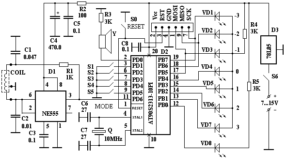

    Programując mikrokontroler attiny2313 kliknąłem erase chip w bascomie aby usunąć program i wgrać na nowo ale po usunięciu nie mogę się połączyć z mikrokontrolerem.

    Próbowałem w układzie z którym ma pracować jest tam oscylator 10MHz kondensatory nowe 22pF i na płytce stykowej bez żadnych kwarców i nie chce się połączyć wszystkie dojścia do procka ok programator też przy łączeniu w układzie mrygają diody. Błąd taki jak powiedziałeś Could not identify chip with id: FFFFFF
    Schemat układu z jakim pracuje procek:
    ATtiny2313 brak połączenia po erase chip

    Schemat jest DIY, czy coś sprawdzonego? Są na nim poważne błędy, choćby brak podciągania pinu reset do +5V rezystorem 10kOhm. To może, ale rzadko powoduje takie objawy.
    Sprawdź jeszcze, czy masz odpowiedni programator wybrany, bo czasem po niezapowiedzianym restarcie komputera zmienia się wybrany programator. Jeśli masz 100% pewności, że nie jest to wina komputera / programatora / kabelka / zasilania (np. programujesz bez problemu inne układy), to pozostaje tylko możliwość:
    - Uszkodzenie procesorka (powód nieznany)
    - Źle wgrane fusebity w skutek zakłóceń, czy coś.
    Najszybciej będzie po prostu kupić nowego, jeśli jesteś bardzo uparty, sprawdź pobór procka poza układem. Tak czy inaczej, zablokowane fusebitami procesory Attiny / Atmega idzie przywrócić do stanu używalności przy pomocy drugiego procesora, łącząc jakoś wyjścia na kwarc. Jak to zrobić to nie wiem, zawsze łączyłem na ślepo i za którymś razem wstawał procek.
    Rozumiem, że migają tylko trzy diody LED i tylko podczas programowania??
    Brak kondensatorów po pierwotnej i wtórnej stronie stabilizatora 78L05.
