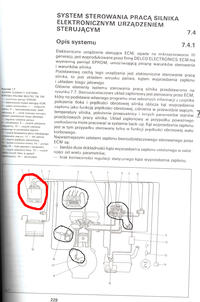

    Witam wszystkich,mam problem z podłaczeniem zaplonu w polonezie,a własciwie w samym silniku bo silnik został wykorzystany w innym pojezdzie...
    mianowice chodzi mi o to jak podłaczyc zaplon...do tego silnika dostałem tylko taki moduł zaplonowy jak na zdjeciu które dodałem.
    Za pomoc z góry dziekuje i pozdrawiam

    Błażej
    Ten moduł współpracuje z komputerem. Potrzebujesz jeszcze jednostkę sterującą.

    Błażej
    W zestawie pracuje jednostka centralna, elektryczna pompa paliwa, potencjometr CO, czujnik prędkości, czujnik położenia wału korbowego, czujnik ciśnienia zewnętrznego, czujnik sterowania biegu jałowego, czujnik położenia przepustnicy, czujnik temperatur w kolektorze ssącym, kilka przekaźników. Oczywiście zespół przepustnicy wraz z wtryskiwaczem.
    Bez problemu znajdziesz schemat poloneza z tym układem zapłonowym. Popatrz sobie.

    Musisz wiedzieć, że Twój moduł zapłonowy nazywa się ABIMEX.
    Czy posiadasz moduł wtryskowy na kolektorze dolotowym? Jeśli tak, chyba warto by iść w kierunku odtworzenia instalacji Poloneza. Ja osobiście dostałem komputer do poloneza bez obudowy na złomie, za 2zł, na Allegro kosztuje 20-50zł za używany. Myślę, że jeśli nie potrzebujesz dobrych parametrów silnika, wystarczy Ci tylko komputer, pompa paliwa, czujnik położenia wału korbowego. Według serwisówki Poloneza, reszta, podana wyżej przez Błażeja, zostanie pominięta przez komputer, który będzie pracować awaryjnie. Oczywiście, będzie to miało poważne konsekwencje - sprawność niższa o jakieś 25%, brak niskich obrotów, ciągłe krztuszenie, gaśnięcie, brak mocy. Ale itak będzie zapewne lepiej, niż z zapłonem samoróbą. No, chyba, że postanowisz użyć firmowych części i przerobisz silniczek na gaźnikowy - jest to możliwe, ale potrzebujesz wtedy gaźnik, pompę paliwa, aparat zapłonowy, nowy rozrząd zapewne (brak krzywki do pompy i aparatu), i kupa innych rzeczy...

    A proszę Cie bardzo:
    Jak podłączyć moduł zapłonowy w silniku Polonez Caro 1.6 GLI?
    na czarno, to co, zapewne, posiadasz, na czerwono to, czego Ci bardzo brakuje. Oczywiście brakuje Ci także całej wiązki elektrycznej, która ma przynajmniej 2 metry długości.
    Najlepiej byłoby skompletować albo cały zestaw ABIMEX'a, albo od razu przerabiać na GLE (gaźnik). Wygląda na to, że wałek rozrządu jest jednakowy w tych silnikach.

    W międzyczasie dosyłam bardziej rzeczony schemat.

    Według tego schematu do tego, co posiadzasz, możesz podłączyć tylko czujnik położenia wału, obrotomierz i zasilanie, co nie za wiele da, gdyż masz cztery linie sterujące z komputera...
