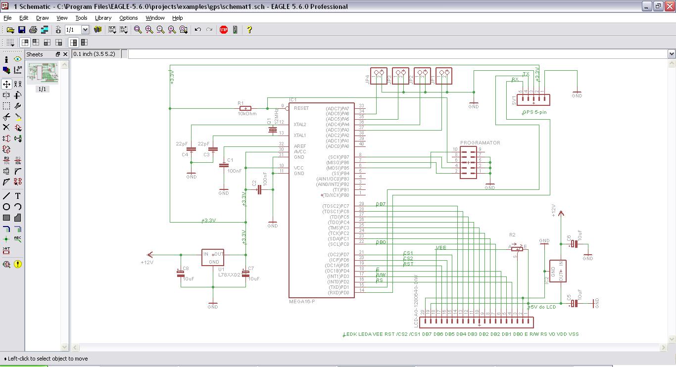

    Proszę o sprawdzenie poniższego schematu.
    Użyty moduł GPS to FGPMMOPA6C.
    Procesor ATMega16.
    Zasilanie z 12V przez stabilizator 3.3V do procesora i modułu GPS.
    5V pozostawione dla wyświetlacza LCD KS0108D.
    Nie wiem czy nie dam mniejszego kwarcu, np. 4MHz - to jeszcze nie jest ostateczna decyzja, że będzie 12MHz tak jak na schemacie.
    Reszta już z mojej strony jest skończona, czekam na uwagi i ewentualne wskazówki.

    Zaglądnij do datasheet regulatorów napięcia i oprócz kondensatorów elektrolitycznych zastosuj te które w datasheet są wymagane.
    Zaglądnij tutaj: http://mikrokontrolery.blogspot.com/2011/04/zasilanie-mikrokontrolera.html
    Pomiarów za pomocą ADC nie będziesz robił?
    Sądząc z podłączenia pinu R/W prze3widujesz komunikację dwukierunkową pomiędzy uC, a LCD.
    uC zasilany 3,3V, a LCD na 5V - nie obawiasz się, że sygnały wyjściowe z LCD będą wymuszać stany logiczne na uC znacznie przekraczając dopuszczalne czyli:
    VIH max = VCC + 0.5 = 3,3V + 0,5V = 3,8V
    a LCD poda coś koło 5V.
    Eagle posiada opcję eksportu schematu do pliku graficznego - nie wrzucaj zrzutów ekranu.

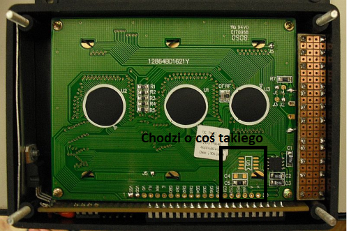

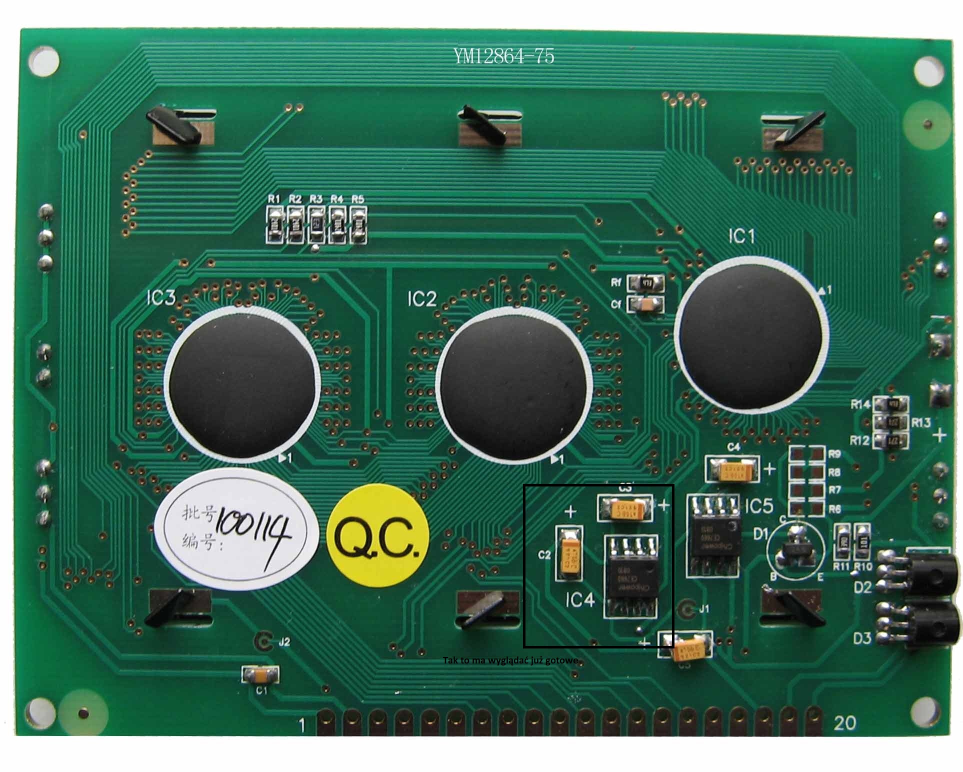

    Co do wyświetlacza to możesz ewentualnie zobaczyć czy na jego płytce nie ma miejsca na dodatkową pompę ładunku którą podłączasz jako podwajacz już odwróconego napięcia Vee i wtedy możesz zasilić wyświetlacz z 3.3V.
    [Mega16] Sprawdzenie schematu: ATMega16, KS0108D, GPS FGPMMOPA6C, zasilanie 3.3V/5V
    Jeżeli jest miejsce na dodatkową pompę ładunku to tylko trzeba rozeznać jak lecą ścieżki
    Dokładasz jeszcze tylko potencjometr pomiędzy np. Vee a VLCD i GND i już masz kontrast dla zasilania 3.3V
    Chodzi o to by na VLCD podać takie napięcie by : Vdd-VLCD=~10V=>3.3-(-6,6)=~9,9V

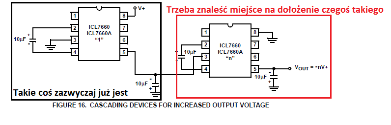

    [Mega16] Sprawdzenie schematu: ATMega16, KS0108D, GPS FGPMMOPA6C, zasilanie 3.3V/5V [Mega16] Sprawdzenie schematu: ATMega16, KS0108D, GPS FGPMMOPA6C, zasilanie 3.3V/5V
    Ewentualnie taką dodatkową pompę możesz dać na swojej płytce i zasilić ją z Vee (wg. schematu z obrazka wyżej)

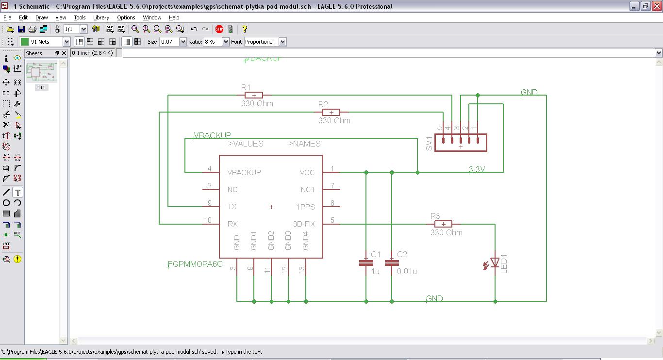

    Teraz mam pytanie odnośnie modułu.
    Czy poniższy schemat jest prawidłowy?
