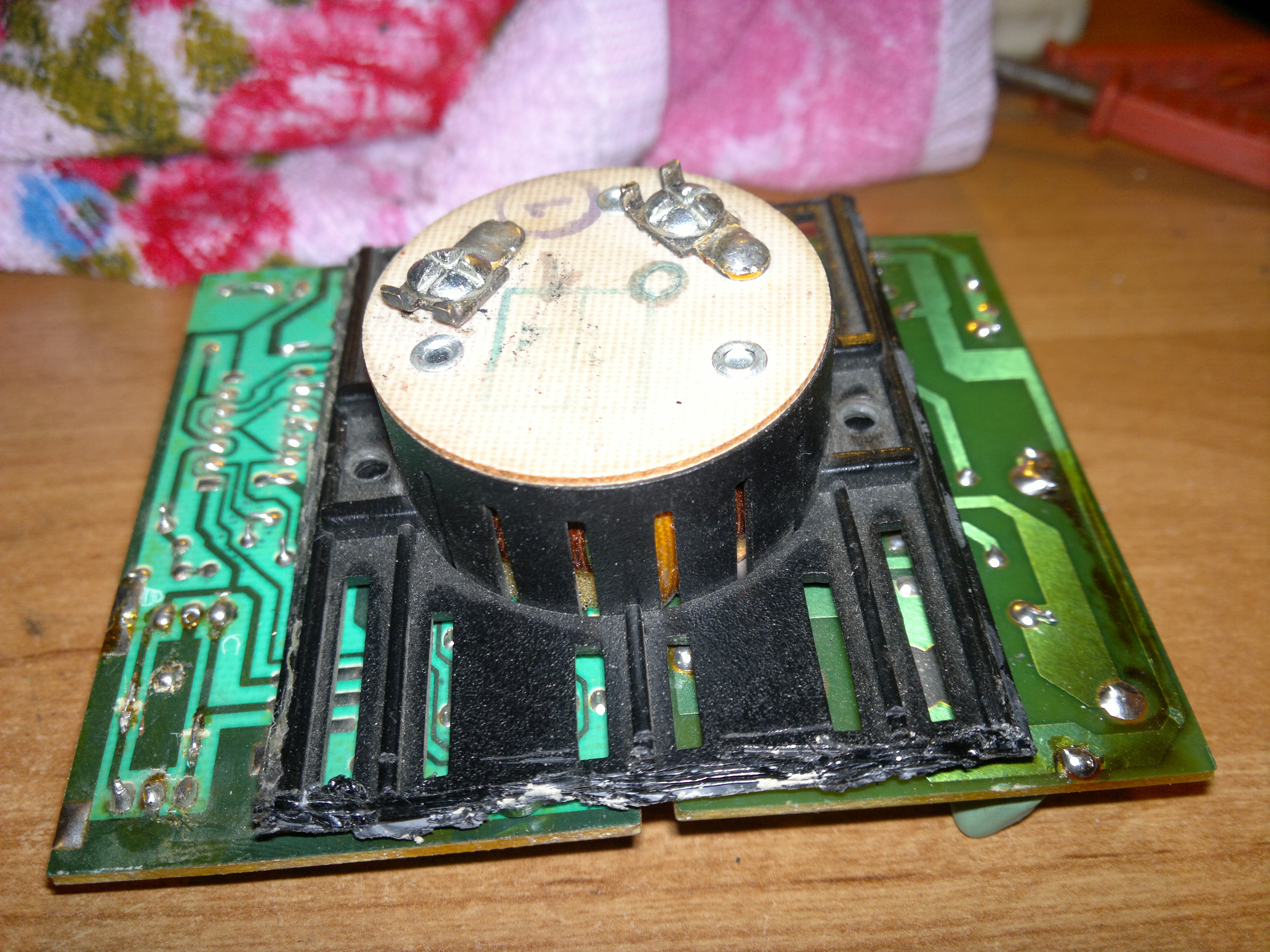

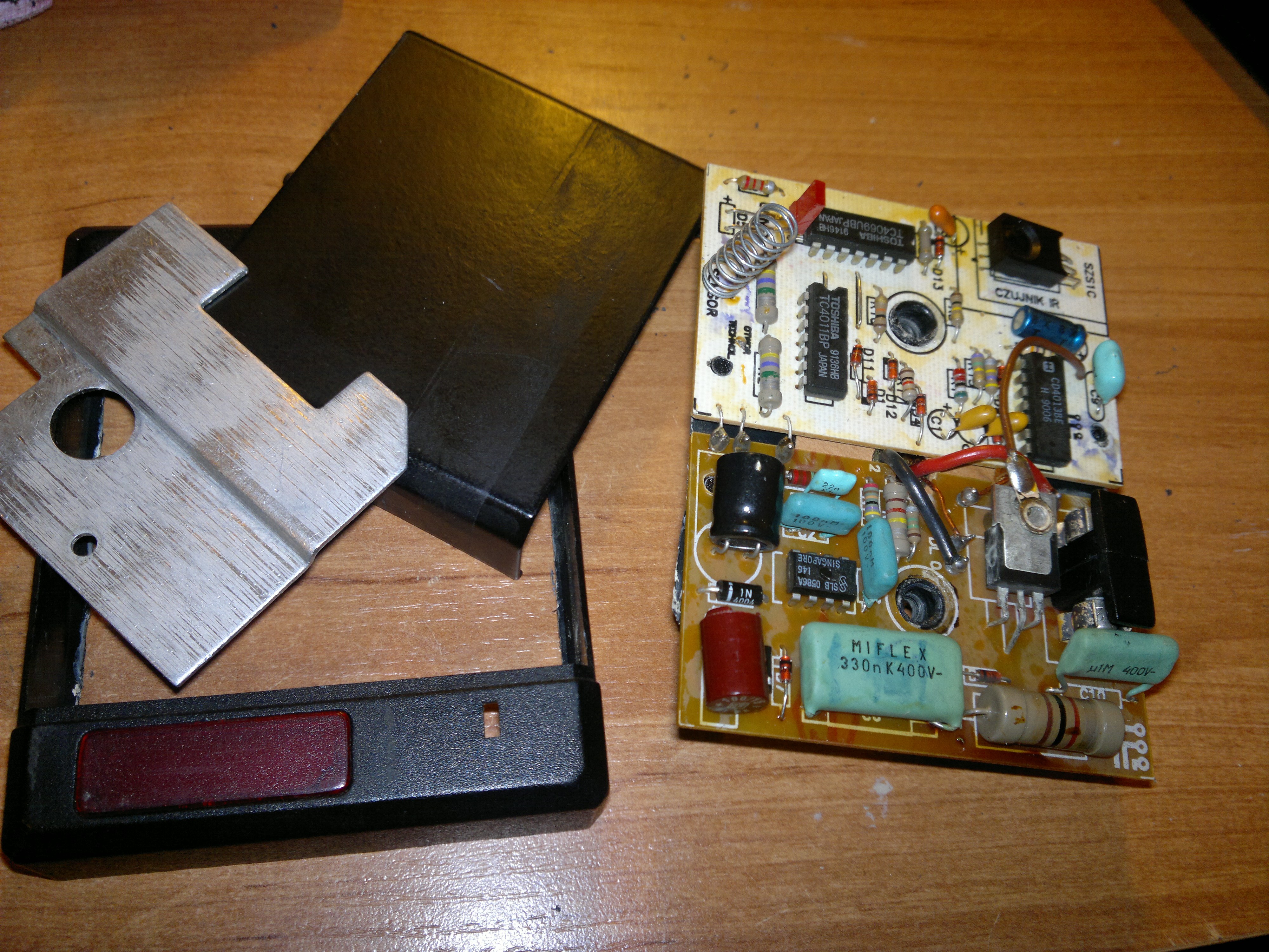

    Witam wszystkich i na samym wstępie proszę moderatorów jeżeli umieściłem w złym dziale proszę o przeniesienie do właściwego. Mój problem polega na tym że dostałem od znajomego ściemniacz do żyrandola mówił ze jest sprawny , podłączyłem go w miejsce włącznika światła w pokoju nie działa , proszę o pomoc w naprawie uruchomieniu tego urządzenia dodam ze sterowanie odbywać miało by się przez dotkniecie blaszanego panelu lub pilotem na podczerwień , zdecydowanie bardziej interesuje mnie ta druga opcja po prostu wygoda :D Niżej dodaje zdjęcia bliższe płytki takie jakie udało mi się zrobić

    Masz dwie płytki, ciemniejsza to płytka "mocy", jaśniejsza, to sterowanie. Zacznij od sprawdzenia bezpiecznika i triaka, a potem leć po układach. Ich datasheety znajdziesz bez problemu. Sprawdź, czy układy na płytce sterującej mają zasilanie.
    Widać, że było to już naprawiane. Sprawdź, co się tam dzieje.

    Bezpiecznik sprawdzałem i jest niestety dobry. A odnośnie triaka to nie do końca wiem jak się go sprawdza ale próbowałem go zmierzyć miernikiem i porównać do nowego kupionego w sklepie to wydawał się być dobrym. Dziś sprawdzę te zasilania układów na płytce sterowania i napisze co się udało zdziałać :D A prosiłem o schemat może ktoś posiada bo miałem w zamiarze troszkę to przerobić dać do środka Attiny2313 żeby on sterował jasnością albo przez kod RC5 albo przez sensor.
