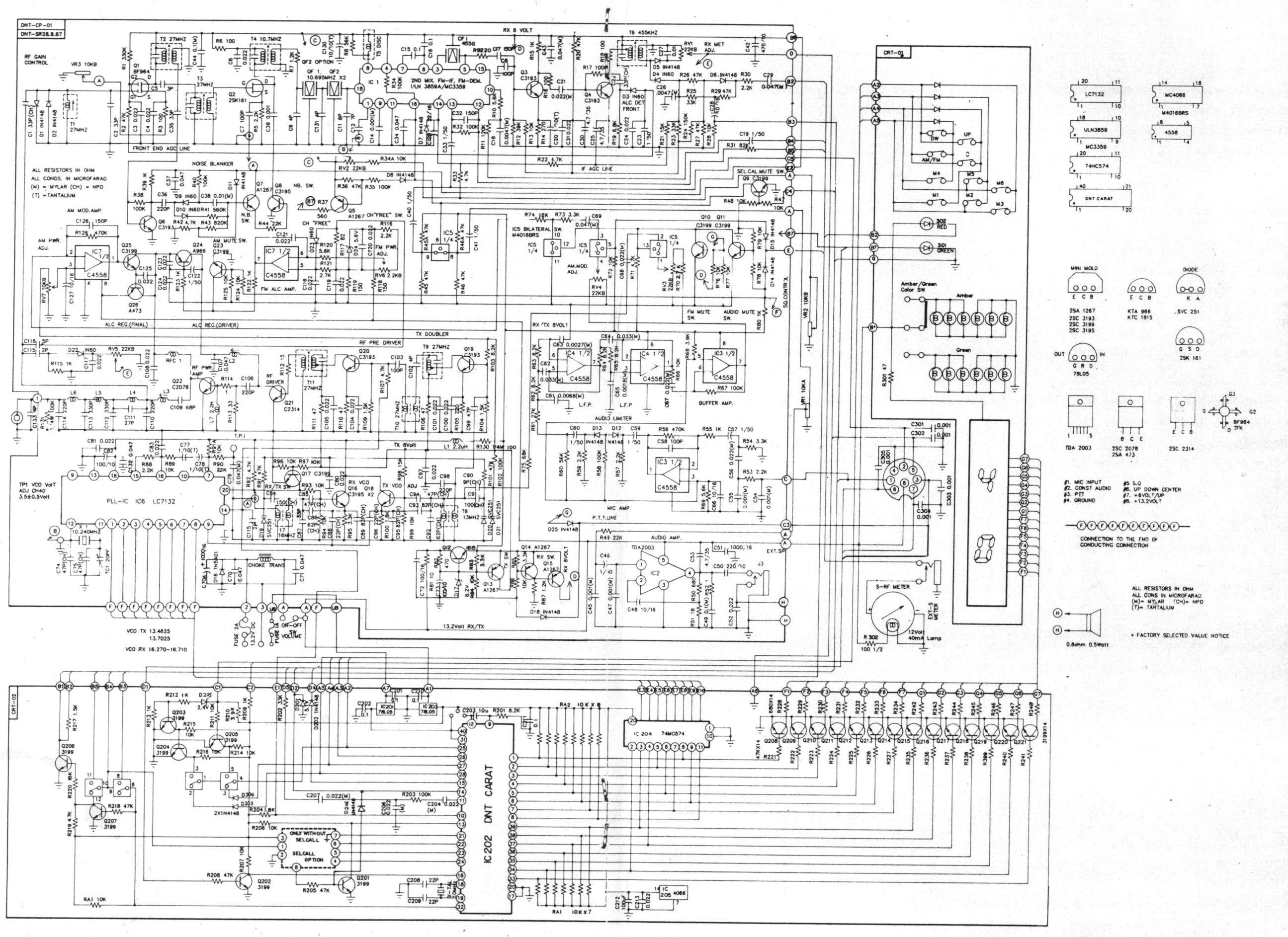

  • #11 10682378
    marcinekmm
    Czy radio zostało przestawione w pełne 40 kanałów dla modulacji AM? Jeżeli nie faktycznie może "szumieć" gdyż będzie stało w FM poza 4-15 kanałem. Jak to zrobić było na Forum.
    W załączeniu masz schemat gniazda mikrofonu - niestety po niemiecku lecz dasz radę używając np. tłumacza google jeżeli nie władasz tym językiem.

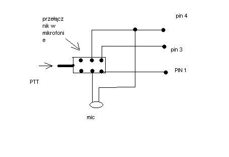

  • #15 10881985
    kriss51
    Ogólnie jest tak by uruchamiać TX trzeba złączać pin 4 z 3. W tym 4 pin to masa i powinna być podłączona do środkowego pinu w przełączniku w mikrofonie. Teraz musisz poszukać takiego przewodu który jest podłączony do środkowego pinu przełącznika i podłączyć go do 4 pinu do wtyczki. Po wciśnięciu PTT masa musi się podłączyć do pinu 3 w gniazdku mikrofonowym. Jak to będziesz miał to pisz dalej. Podłączymy modulację.
  • #16 10882164
    vidget
    Narazie połączyłem masy ze sobą i tylko wejście mikrofonu no i bodajże ptt, efekt jest taki że jak wcisnę przełącznik na gruszce to radio milknie tak jakby nadawało, jak puszczę znowu jest szum z głośnika, po podłączeniu 4 przewodu radio milkło całkowicie natomiast po wciśnięciu znowu szumiało, no i to czy nie wystarczy poprostu zostawić podłaczenia mikrofonu i odbierać na tym wbudowanym głosniku cytuję "A no praktycznie każde ma wbudowany głośnik, tylko w tym modelu akurat głośnik nie jest podłączony poprzez obwód przełącznika w mikrofonie. Teraz to zauważyłem analizując schemat że tam to jest przełączane automatycznie. To radio jest nieco inaczej zbudowane aniżeli inne typowe CB".
    Bo przełaczanie kanałów w gruszce jest mi zbyteczne więc zielony przewód odpada
    #17 10882252
    kriss51
    Dokładnie jest nieco inaczej niż inne włączasz tylko PTT i odbiornik się automatycznie odłącza. Aby włączyć PTT trzeba złączać pin 4 z 3 jak pisałem. Z tego pin 4 to masa dla PTT i wkładki mikrofonowej, a pin 1 to wyjście wkładki mikrofonowej (modulacja).
