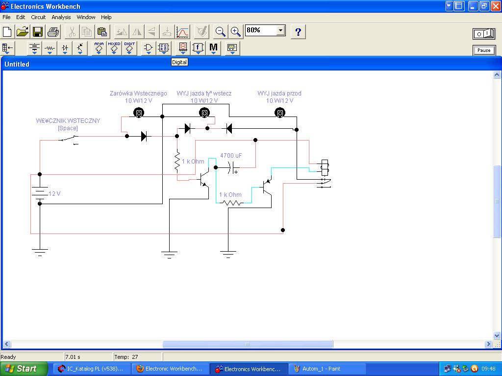

    Mam pytanie o schemacik lub pomysł podłączenia parc-tronica do jazdy do przodu HM
    Więc tak po kolei.
    System ma 8 czujek , monitor , i zasilanie
    Zasilanie posiada ( + od lampy wstecznego ) ( - masa ), i ( + i tu problem) po podaniu plusa na 3 wejście Ekran przełącza się na czujniki przedniego parkowania.
    Jak rozwiązać przełączanie się systemu - myślałem o układzie który jakiś czas po rozłączeniu wstecznego załącza na 15s zasilanie 2- plusa co wy na to.

    Przemo9826
    O jakimś automatycznym przełączeniu się zapomnij.
    Pozostaje tylko jakiś pstyczek pod ręką uruchamiający czujniki przód.

    Jak już Przemo pisał w tym aucie z tym sprzętem nie zrobisz automatycznie.

    A co wy na to tylko mam problem z funkcją wsteczny bo jeśli włączam wsteczny to mam napięcie na WSTECZNY i PRZÓD kiedy lampa wstecznego gaśnie to przez okres ok 10s napięcie na WSTECZNY i PRZÓD zostaje i wtedy masz czas na jazdę do przodu.
    CHińczyk działa tak że na przewodzie WSTECZNY jest + to działają czujniki TYŁ a jeśli na przewodzie WSTECZNY i PRZÓD jest + to działa czujniki PRZÓD
    Brakuje mi separacji że jeśli mam WSTECZNY to tylko wsteczny a jeśli wsteczny gaśnie to włącza się mój układ
