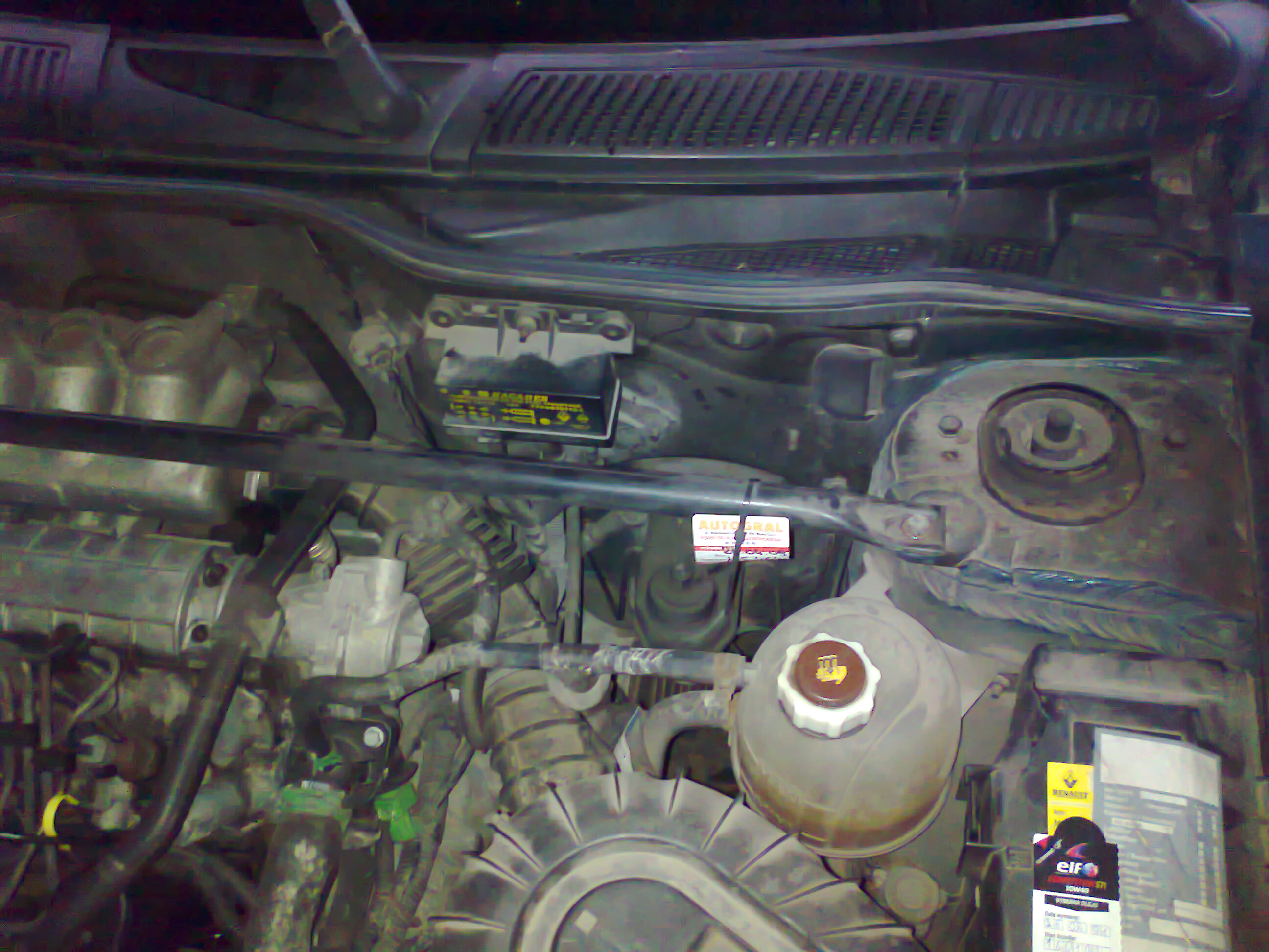

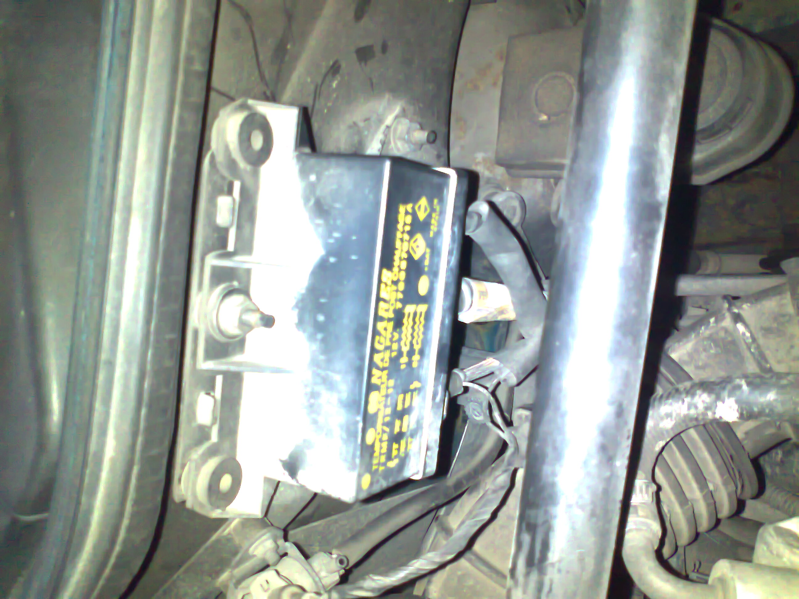

    Witam, mam Megankę z 96 roku w 1,9D i jak już przekręcę kluczyk w stacyjce, to nagle wszystko wariuje, świecą kontrolki, wycieraczki włączają się same, kierunki nie działają - jak je włączam, to słychać takie dziwne buczenie, słychać jak sam zamyka się centralny zamek -> Jaka może być tego przyczyna?
    Kiedyś miałem tak, że jak naciskałem hamulec, to kierunek się wyłączał, a jak puściłem, to było ok.
    Czasem też nie mogłem odpalić, ale jak postukałem taką kostkę pod maską, to było ok.

    fuelinyourblood
    Poziom 35  
    sprawdz mase

    piterg18
    sprawdziłem , dalej to samo

    elektryku
    Gdzie konkretnie ją sprawdziłeś? Silnik i buda mają dobrą?

    furaszs
    pukanie w kostke moglo pomóc do zapalenia, ale co do reszty to zwora w instalacji, kierunki po stopie to typowy brak masy
