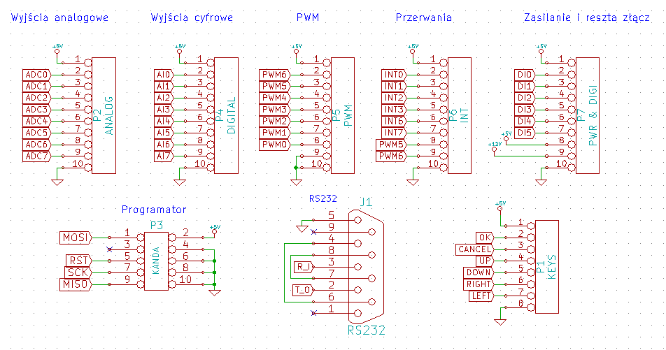

    Od razu powiem, że jest podłączone na PDI/PDO, wcześniej dało się zaprogramować układ bez żadnych problemów więc połączenia są na 100% dobre.
    Procesor startuje. Odpala wyświetlacz więc raczej nie jest uszkodzony.
    Kwarc 16Mhz + 2 kondensatory 22pF.
    Sprawdziłem czy są przejścia od złącza isp na złącze programatora = tak są. Nie ma zwarć na sąsiednie piny.
    Jedyne co jest inaczej to PDI PDO są podłączone przez rezystory 1k do max232. Bo to też są złącza usart.
    Czego to jeszcze może być przyczyna? za długich ścieżek? Od samej nóżki mikro kontrolera do płytki programatora jest połączenie.
    Jeszcze dziwi mnie fakt, że nie da się tego podłączyć za pomocą samego programatora. Występuje efekt jakby za dużo prądu ciągnął, oczywiście po odłączeniu wyświetlacza.
    Sumarycznie na płytce znajduje się przetwornica MC kilka buttonów, rozłączony wyświetlacz i max232, to za dużo jak na zasilanie usb?

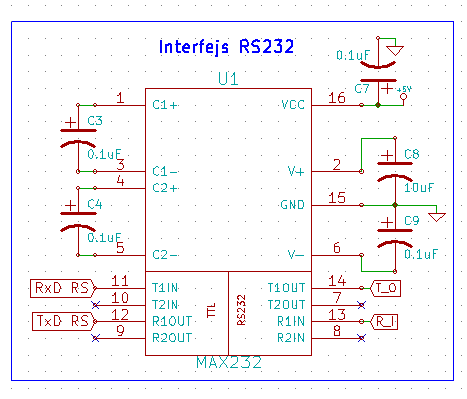

  • #2 10675730
    hotdog
    USB w standardzie daje 500mA, to bardzo dużo... Sprawdź czy coś się nie grzeje za bardzo na PCB. Mimo że procesor chodzi to może być w środku zwarty.
    że się nie programuje to wyeliminuj maxa i rezystory i zobacz.
    Rezystory powinny być podłączone między maxa a uC, a z uC do programatora bezpośrednio.

    Dokopałem się do poprzedniej wersji przed poprawkami, ale opisze co było zmienione:
    Procesor:
    [Atmega128][C][AVR studio] Nie da się programować.
    Kondensatory przy kwarcu 22pF. Miałem wcześniej 27pF ale zmiana nic nie dała.
    Rezystory 1K od PDI PDI do MAXa. Programator zmieniony własnie na te linie (w końcu działa więc nie może być źle).
    Zaraz będzie reszta.
    Interfejs:
    Tutaj jak powyżej, rezystory 1k.

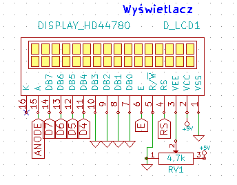

    Wyświetlacz:
    Bez zmian. Wyświetlacz działa, "anoda" jest podpięta do procesora bo to trochę nietypowy wyświetlacz (15 pinów i anoda to de facto baza tranzystora załączającego zasilanie podświetlania), w każdym razie jest dobrze.
    Złącza:
    Zmiana programatora na PDI PDO.

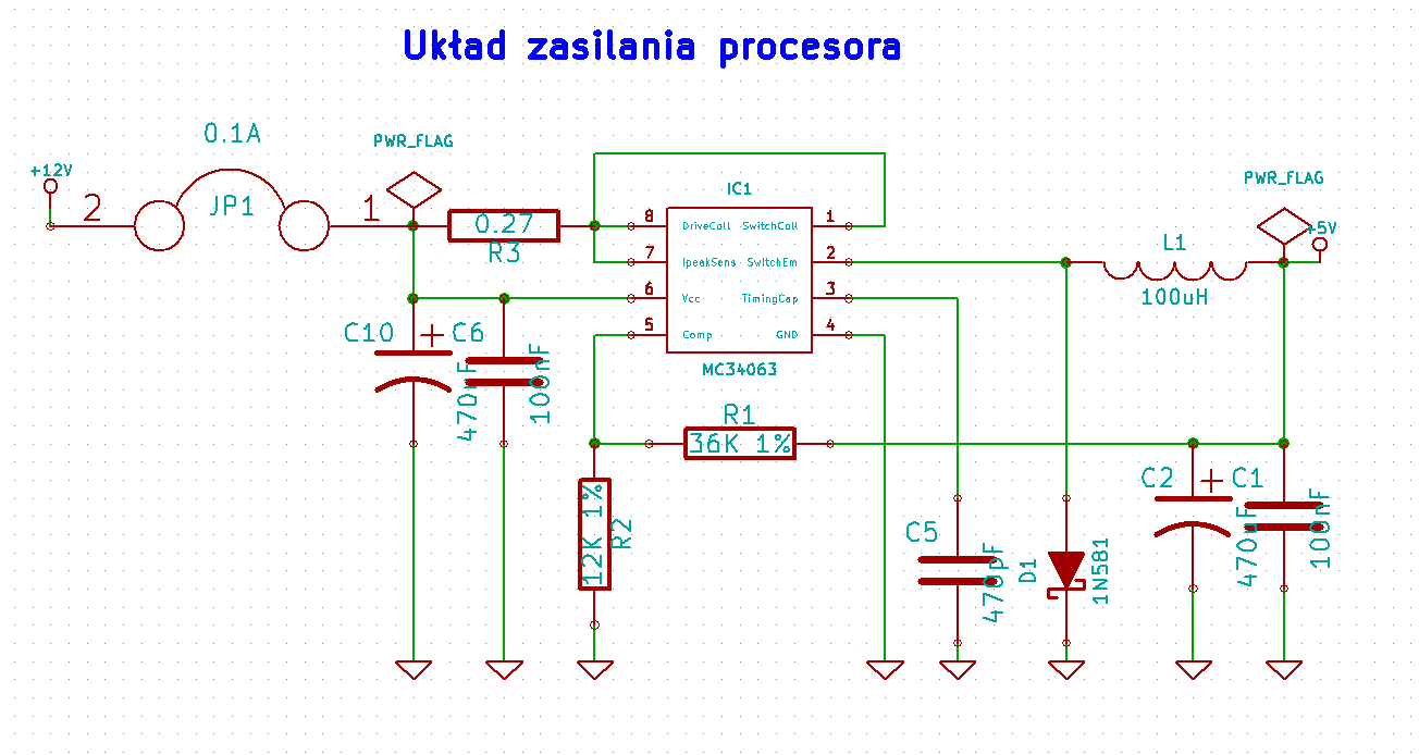

    Zasilanie:
    Cewka i kondensatory mają trochę inne wartości, ale dobierane przez kolegę danthe i to sprawdzony układ, działa w wielu innych urządzeniach. W sumie to nie powinno mieć wpływu na działanie układu bo jak obejdziemy przetwornice podając mu 5V z zasilacza to taka sama sytuacja występuje.

    Zasilanie:
    Dioda na pinie 2 jest w niewłaściwym kierunku:
    http://starostin.palmclub.ru/doc/MC34063A.pdf
    http://dics.voicecontrol.ro/tutorials/mc34063/
