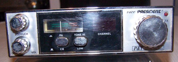

    Witam jak w temacie. Dostałem takie radyjko i nie wiem jak je rozgryść. W sieci nic. Mam też druga sztukę President 4000 i o tym też cienko. Proszę o jakiekolwiek dane.
    Radio Vice President i President 4000 - jakie dane techniczne i funkcje? Radio Vice President i President 4000 - jakie dane techniczne i funkcje?
  • #2 10676504
    kriss51

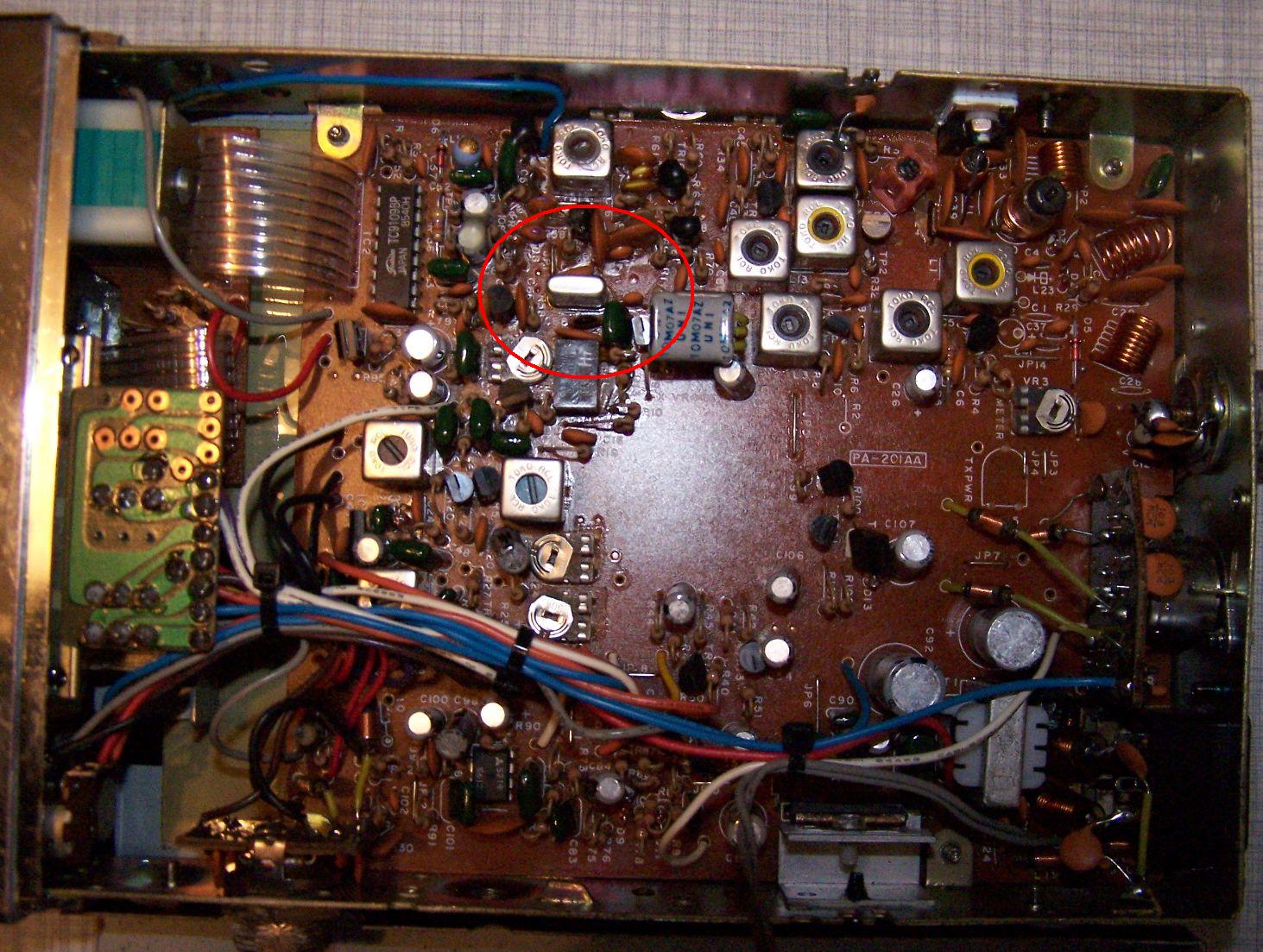

    Vice president to radio CB posiadające normalnie 40 kanałów. Tylko nie wiem czy AM lub FM. Daj fotkę z wewnątrz od strony elementów to będzie widać coś więcej.

    Dziękuję za pomoc. Może ktos ma schemat tego radyjka? Czy standartową metodą tj dławik przestroi się w 0.

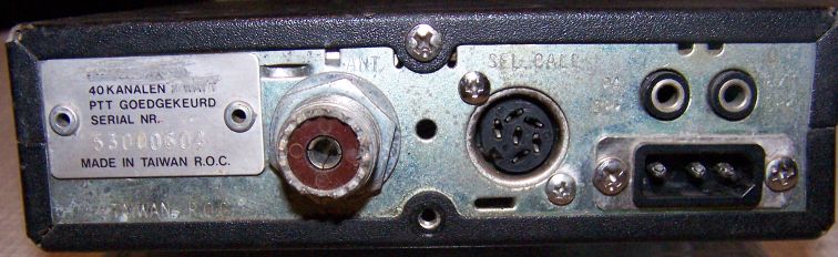

    Cosik wygląda mi to na radio z rajchu lub trafniej z austrii only FM, bo chyba ta tabliczka z tyłu nieprzypadkowo wytarta w kilku miejscach.
  • #8 10743151
    Wojte1199
    Poziom 19  
    Radio rzeczywiscie z zachodu dokładnie z Danii na tabliczce słabo widać ale widać AM 4 waty.
  • #9 10743364
    gregorio27
    Przebiegunowanie, zawsze myślałem że Dania na północy jest :D . Przestrój klasycznie w "0" za pomocą dławika i miernika częstotliwości i nie ma się co rozpisywać więcej.

    Dziękuję za odpowiedzi. Radio już zrobione w zera jest tylko problem z modulacją strasznie cicha. Prubowałem na zwykłym dielektryku i denseju EC 2002 więc mike odpada. Szukam schematu coby coś pomysleć.
    #11 10746069
    gregorio27
    Modulacja cicha bo radio rozkręcone na maksa a modulacja płytka. Nie widzę autotrafa coby zmodulowało 4W. Tak "na oko" to radio powinno mieć ok.1W w AM by uzyskać odpowiednią głębokość modulacji.
    #12 10746897
    bc211
    Poziom 30  
    Od końcówki m.cz. w stronę PA do ALC powinna prowadzić dioda > patrzysz na schemat pierwszego z brzegu CB
    gregorio27 jak chcesz w nim rozkręcić moc ta teoria odpada przyjrzyj się po radiatorach
    głębokość m. do zmierzenia
  • #13 10748217
    Wojte1199
    Poziom 19  
    Dziękuję kolegom za pomoc. Gdzieś musiał być zimny lut po przelutowaniu okolic syntezy wszystko wróciło do normy. A swoją drogą takie stare radyjko a bije na łeb wiekszość współczesnych chinszczyzn. Cała okolica pyta się z czego nadaje;)
    ps. Do czego służy te gniazdo z tyłu radia? to 6 pinowe?.
  • #14 10748274
    bc211
    Poziom 30  
    Podstawowe pomiary się kłaniają. Pomiar mocy wyjściowej wszystko by wyjaśnił.
    :D
  • #15 10750958
    gregorio27
    Opisane przecież :D .
