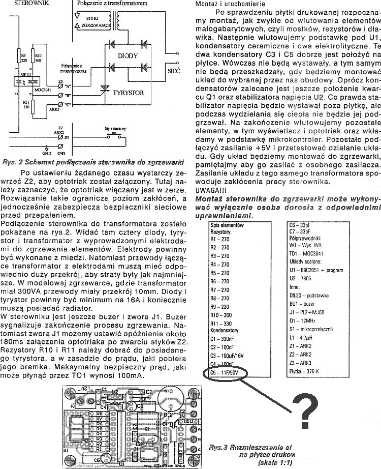

    Witam!
    Bardzo proszę o pomoc w odczytaniu wartości elementu na obrazku ponieważ nie jestem pewien czy ten element ma rzeczywiscie mieć takie parametry (kondensator C5 - 11F/50V) jeśli tak to gdzie taki kondensator mozna dostać? Szukałem w różnych sklepach i nic nie znalazłem. Zamieszczam rysunek:

    C5 ma wartość 1µF/50 V. Znajdź wyraźniejszy schemat, i popatrz.
    Schemat.

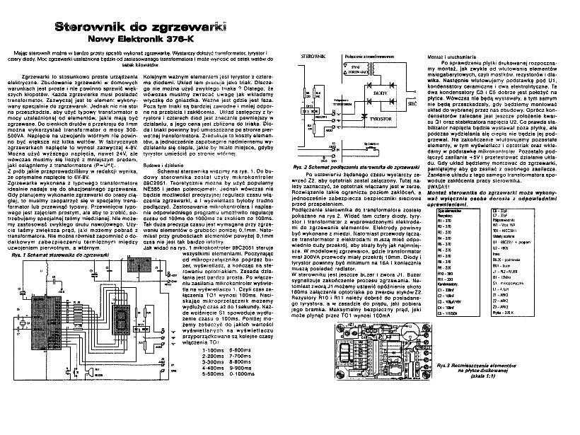

    Dziekuje bardzo za pomoc. Czy posiada Pan może wyraźniejszy schemat bo nigdzie nie ma lepszej wersji, mam na mysli płytkę PCB?

    Jeżeli nie pomyliłem się rysując (co jest możliwe) to płytka powinna wyglądać tak jak ta w załączniku.
    Format arkusza A5, skala 1:1
