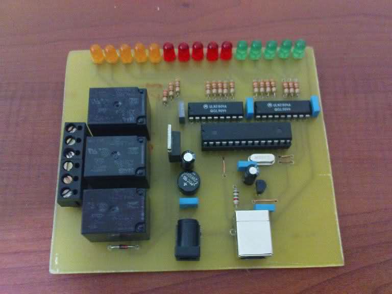

  • Autor potrzebował w swoich Atmegach8 sprawdzić 15 pinów I/O, i z tego powodu zbudował te urządzenie. Całość składa się z:
    - płytki z 15 diodami LED, podstawki do Atmegi8, dwóch układów ULN2804
    - oprogramowania na PC
    Urządzenie jest sterowane przez USB, program do obsługi urządzenia napisany jest w Delphi. Zasilanie płytki zostało zrealizowane za pomocą zasilacza 12V, oraz stabilizatora 7805, a procesora za pomocą portu USB i stabilizatora na 3.3V

    Blok zasilania 5V jest w sumie zbędny przy trzech małych przekaźnikach. Pobór prądu przez całość na pewno nie przekracza 300mA...
    Ruzby
    Jeśli już piszesz jak zostało zrealizowane zasilanie, to opisz dokładnie: przekaźniki i diody zasilono tak jak piszesz, a procesor z portu usb przez stabilizator 3.3V.
    Poza tym: nie pinów I/O, tylko wyjść. Płytka nie umożliwia ustawiania stanów portów - fizycznie brak jakichkolwiek przycisków ani podobnych rzeczy.
