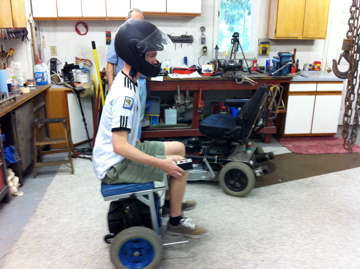

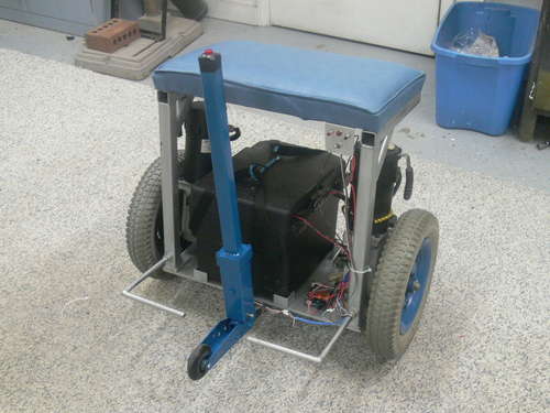

    Na stronie instructables.com pojawił się bardzo ciekawy projekt. Jest to kolejny klon Segwaya, różni się on jednak od innych tym, że można na nim... siedzieć. Rama tego urządzenia jest wykonana z stali. Akumulatory dają napięcie 24V (24V na silniki, 12V na sterownik oparty o Arduino Uno, 5V na pozostałe urządzenia takie jak żyroskopy).

    Ciekawe... Jaki max. ciężar może uwieźć ten pojazd? Jak ze sterowaniem??? Jak długa na nim jeździsz???
  • #3 10680715
    szymon122
    Wszystko fajnie ale ciekawe jak jest z wygodnością używania tego, w zwykłym segway sterujesz nim przez wychylaniem się całym ciałem, tu masz tylko "połowę" co pewnie będzie to utrudniało.
  • #4 10680770
    danloop
    Może dałoby się sterować np pedałami tylko to już trochę zmieni ideę całości. Urządzenie musiałoby zachować stabilność ale sterowanie za pomocą dwóch pedałów.
  • #5 10680964
    garlinski
    Na filmiku pokazowym wygląda na to, że facet steruje... no właśnie (strasznie niejednoznacznie to wygląda) drążkiem umieszczonym z przodu pojazdu (który pełni rolę dżojstiku), bardziej poprawnie (politycznie) byłoby umieścić dżojstik z prawej bądź lewej strony, jak w wózkach inwalidzkich napędzanych elektrycznie. Jeszcze gorzej kojarzy się nazwa przycisku na tym drążku ("dead man switch"), może wystarczyło go po prostu naostrzyć i przy gwałtownym hamowaniu nazwa byłaby adekwatna do spełnianej przezeń roli.
  • #6 10680985
    szymon122
    No jeśli jest tak że sterujesz tym drążkiem a nie wychylaniem ciała, to ja nie widzę żadnego sensu pakowania tam żyroskopu - wystarczą z tyłu dwa koła (w tedy wyjdzie na to samo). W segway chyba chodzi właśnie o to żeby sterować ciałem (w tym cała zabawa)
    Nazwa ta określa rodzaj przycisku, jego właściwości. "Dead man switch" ma trzy stany: niewciśnięty, wciśnięty normalnie, wciśnięty do końca.
